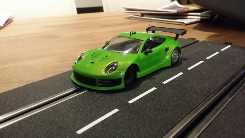

Nyt se on valmis! Scaleauto Porsche 991
Viimeksi muokattu: 12.12.2016 16:19 chevelle santeri.

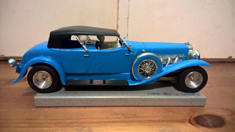

Vintage kisaan valmistautuminen on aloitettu Monogramin 1/24 Duesenbergillä. Rixun kerholla kokeilin ajokkia ja yllättävän hyvin 53 vuotta vanha auto liikkui....tosin varsin rauhallista vauhtia. Muutamia huomioita ja muutoksia joutui tekemään mm. vuoden 1964 sähköjohdot oli jäykemmät kuin 2010 luvun rautalanka ja laahaimet olivat myös käyttökelvottoman jäykät, Juliuksen tekemät Lordman renkaat taakse ja jotain pientä hienosäätöä ohjurin korkeudelle + öljyä laakereihin.
Vielä kerran pieni testi ajo ja auto valmis Nokialle.
Autolla on pituutta melkoisesti ja ajaessa perä ookoo kuin puoliperävaunurekka. Hyvä että just just mahtuu tech blokin päälle. Saas nähdä miten taipuu Nokialla jyrkemmissä mutkissa kun autoa ei ainakaan vauhdin puolesta saa liippiin?
Tällä autolla tuskin tuloksissa kovin korkealla ollaan mutta jotenkin tässä autossa on sitä jotain mitä monesta muusta autosta puuttuu.

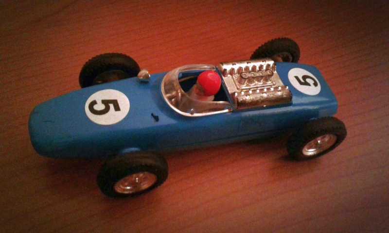

Messuilta ostettu Fleischmannin F1 Cooper Maserati kärsi hieman osapuutteista joten niitä on viritelty ohuesta teräslangasta.
Seuraavat käyttäjät sanoivat kiitos: jukkapori, Rami Yliniemi
