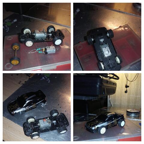

Ei nyt ehkä yllä milleen tasolle täällä....

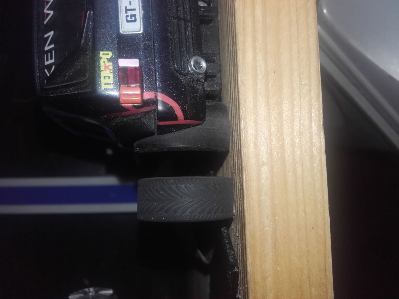

mutta tylsyyksissäni askartelin carrera go subaruun
1/32 moottorin,akselit,ohjurin ja pyörät.
Sähköt ei näy kuvissa,mutta toimi ja muutama testikierroskin ajettu!

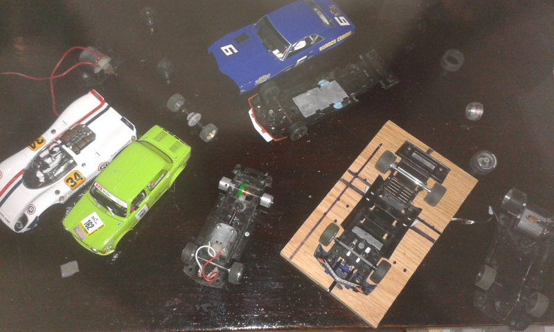

Alkavan kauden Fincup -kalusto on valmistunut kuluvan viikon aikana.
Touring -luokan autoksi halusin väen vängällä Flyn kardaavivetoisen Bemarin. Sääntömääräinen SC 024 -moottori on liimattu alustaan, samoin taka-akselin pronssilaakerit. Kardaanin laakerin sovite oli hyvä joten mahdollisen huollon takia jätin sen liimaamatta. Välitys 12/24 ei mennyt aivan työstämättä paikalleen mutta hioin Slot.it rattaasta reilusti materiaa pois rengassorvissa joten alustaa piti avartaa äärimmäisen vähän. Joka kulmaan vielä uudet 8 mm renkaat ja aluvanteet.
MSC -valmistetta oleva ralli -Subaru perustuu viimekaudella käytettyyn autoon, mutta koko tekniikka on uusittu. Moottoriksi valitsin Scaleauto 026 Endurance 22.000 moottorin ja miedonsin välityksiä viimekautiseen nähden koska potentiaalia sisältävä auto oli viime kaudella todella hermostunut ajettava. 2 mm maavarasäännön poistumisen myötä autoon haettiin uusi set-up ja tähänkin autoon uudet renkaat joka kulmaan. Voimansiirto on lähes äänetön - saapa nähdä riittääkö vauhti.
GT/P -luokkaan rakentui parista vaihtoehdosta Audi R8C jonka valmistaja on Slot.it. Alkuperäinen moottorikehto jossa oli sovite Mabuchi S -moottorille siirrettiin sivuun ja isomman moottorin salliva kehto tilalle. Moottori on Scaleauto 25.000. Voimansiirrosta vastaa ainakin vielä 10/27 välitys jota on varaa siis kiristää jos tuntuu ettei kyyti riitä. Aluvanteiden insertit on valmistettu muovivanteista sorvaamalla. Punttien kanssa auton paino hieman alle 100 g.

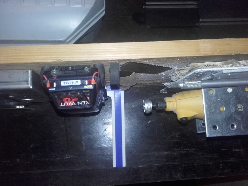

Vähän sorvailin kapeammiksi renkaita jotka olivatkin ninco tuotantoa ja polyuretaania.

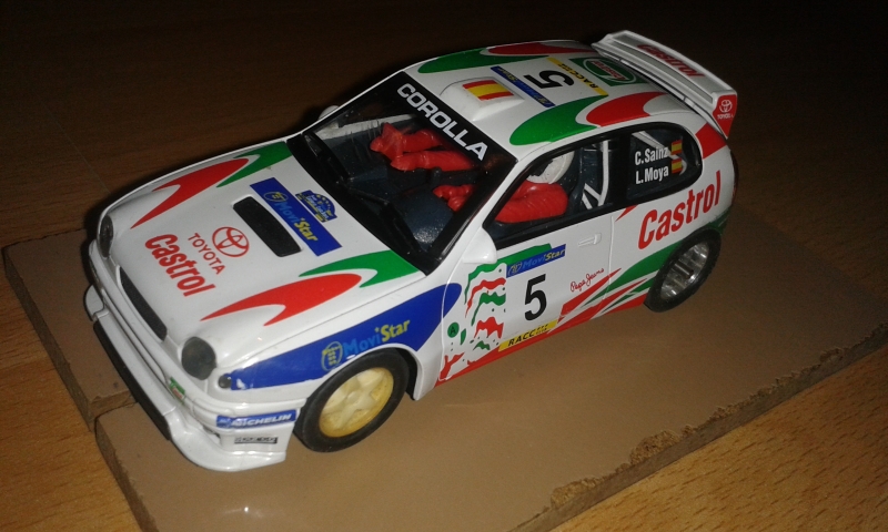

06.01.2016 09:35 #30456 : autoratailija
Vastaus käyttäjältä autoratailija aiheessa PROJEKTI PAJA !!!
Scalextricin corolla on takarenkaiden hiontaa vaille valmis.

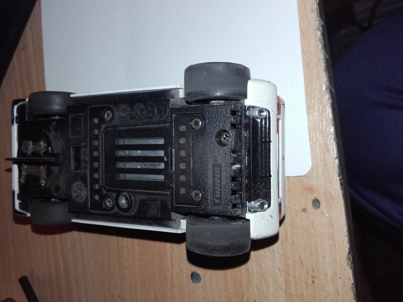

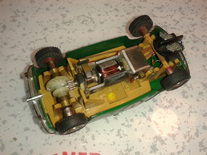

08.01.2016 19:06 #30493 : SeOikeaMersumies
Minin moottori huollettuna, kone oli ruosteen peitossa. Ankkurista poistin lakat puolista. Mitä lakkaa tms olette käyttäneet korjauksessa? Käämit ajattelin limata töissä UV-liimalla. Uv-liima on monin paikoin kätevämpää kuin pikaliimat ja epoksit. :) Epoksimainen lopputulos ja kovetus 10 sekunnissa. Harjat tässä vielä vaihtamatta ym ym

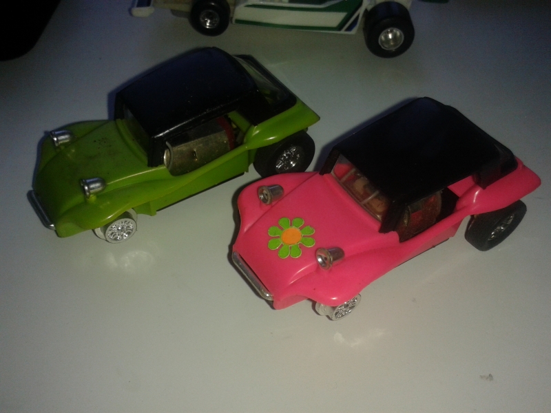

10.01.2016 15:19 #30511 : SeOikeaMersumies
Mistähän näihin 1/43 made in Hong Kong autoihin saisi renkaita?
Tyylikäs pari. Toki voin luopua sopivaa korvausta vastaan autoista jos joku kokee himoa.
  • autoratailija
10.01.2016 15:33 #30512 : autoratailija
SeOikeaMersumies kirjoitti: Mistähän näihin 1/43 made in Hong Kong autoihin saisi renkaita?
Juliuksella(Nimimerkki LordJW) varmaan on. Ainakin carreran 1/43 autoihin. Ja hintakin vain 1,5€. Laita yv
