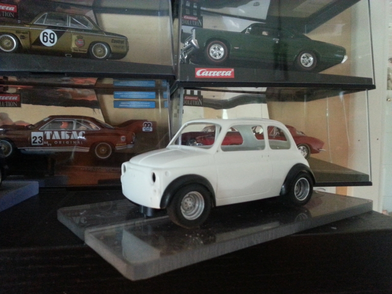

14.06.2013 09:05 #21492 : Janoz
Vastaus käyttäjältä Janoz aiheessa PROJEKTI PAJA !!!
Sadepäivän aikaansaannoksia.
