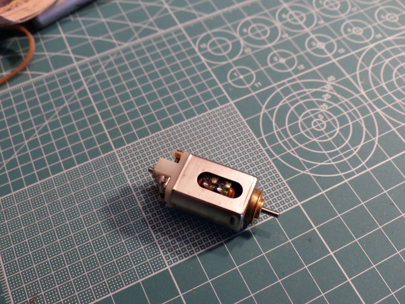

Lauantaiaamun vintage-henkinen pikaprojekti. Keimola swopista joulukuussa tarttui ostoskoriin pari tuommoista vanhaa Mabuchi FT13-kannuista mosaa. Ostopäätöstä edesauttoi se, että mosat näyttivät sellaiselta, että sopivat heittämällä 1/32 Coxiin. Kotona selvis, että toisen mosan ankkuri oli pimeä.
Joskus kymmenisen vuotta sitten ostin ebaysta läjän sikahalpoja "G12"-ankkureita (ei niissä kyllä leimaa ollut...). Ankkureiden laatu oli hintansa mukainen, eikä niitä Muraan kannattanut asentaa. Joten jäivät tuonne pakkiin lojumaan.
Tänään sitten sain päähäni kokeilla sopiiko G12-ankkuri FT13 kannuun ja päätyyn. Hyvin noi sopi. Ei muuta kuin välykset kohdilleen ja kone kasaan.
Koska mosa kävi nätistä ja tuntui jopa kiertävän hyvin pistin sen penkkiin ja mittasin seuraavat arvot (@12 V):
Teho: 22,5 W (samaa luokkaa kuin esim. 1/24 GT/P auton SRP30)
Max. kierrokset: 43000 rpm
Lukkomomentti: 170 gcm (eipä ole noin pieniä vääntöjä juuri tullut mitattua...)
Virta max.teholla: 18 A (aivan tolkuton virran otto...)
Hyötysuhde: 10 % (aivan tolkuttoman huono...)
Mittauksista voi päätellä jotain. Oletettavasti sain siis aikaan moottorin,
-vääntää ja jarruttaa huonosti
-on ajokelvoton kotiratakahvalla
-kehittää lämpöä paljon
-on erittäin vaikea ajaa ja siihen on vaikea löytää toimivat välitykset
Yllämainittu ominaisuusprofiili on kyllä sellainen, että aivan pakkohan tämä helmi on vanhaan Coxiin istuttaa. Tiedä vaikka päätyisi laite Nokian vintagen 1/32-kerholuokan viivalle.
Edit klo 15.37: Nyt on mosa asennetuna 1/32 Cox Ferrariin. Mielenkiinnolla odotan ratakokeilua. Pienellä huudatuksella virtalähteessä kone lämpesi niin paljon, että meinasi sormet palaa...
Viimeksi muokattu: 12.03.2016 13:39 Kaitsu.

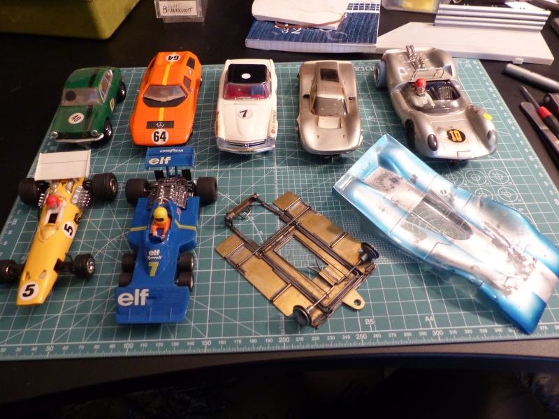

Tästä se lähtee. Valmistautuminen Nokian Vintageen.
Kalusto on nyt siis alustavasti valittu. 1/32-kotirataluokkiin valitsin tällä kertaan Espanjan Scalextricin (Exin-Lines Bros.) valmisteita 60-/70-luvulta. Takarivi vasemmalta oikealle: Seat 850 Coupe, Mercedes C111 Wankel, Mercedes 250 SL Coupe, Ford Mk IV (Cox Daytona series), Lotus-Ford 40 (Fleischmann). Eturivi BRM P83, Tyrrell-Ford P34, V.P. Immosen rakentama SM-tason siipiauto 70-luvun lopulta.
Siipiautoon liittyykin pohdittavaa. Onko alkuperäisen kohtuullisen kärsineen lexan-korin entisöinnissä järkeä? Vai kannattaisikohan tehdä suosista uusi koppa? Onko tiedossa jotain hyvää liimaa, jolla lexan-korin repeämiä saisi nätisti korjattua ilman että joustavuus oleellisesti kärsii?
14.03.2016 21:08 #31676 : KaiR
Olet laittanut BRM:n takasiiven paikalleen vaikka tuo siipi ei ihan heittämällä muistaakseni sovi?
14.03.2016 21:40 - 14.03.2016 21:57 #31677 : Kaitsu
En muista laittaneeni tuota siipeä. Kuvittelisin sen olleen siinä jo silloin kuin auto mulle tuli. Ei kyllä siitäkään mitään muistikuvaa mistä ja koska BRM:n ostin.
Siipi istuu kyllä kohtuullisen hyvin paikoilleen, mutta korissa olevien reikien ympäristö on jotenkin "mösötyn" näköinen. Tulee mieleen, että olisikohan siipi runtattu paikoilleen hieman väkivalloin.
C.37 BRM on siis Exinin malli, joka Espanjassa tuli markkinoille 1968. Äkkiseltään kun tsekailin lähteitäni, niin espanjalaisissa versioissa ei näytä olleen takasiipeä. Joissain kuvissa on kuitenkin havaittavissa korissa reiät siivelle. BRM tuli saataville myös Englannin kataloogiin 1971. Katalogikuvassa ilman siipeä. 1972 kataloogissa on siipi, joka näyttää vähän samalta kuin Scalletti Arrowin, Javelinin yms. siipi, mutta jalat on leveämmällä. Tuollaista siipeä en ole koskaan missään vehkeessä nähnyt oikeasti. 1973 (viimeinen mallivuosi Englannissa) autossa on sama siipi kuin March-Fordissa ja myöhemmin Shadowissa (siis sama kuin mun autossa). Kataloogikuvassa se istuu vähän huonosti (sojottaa kovin pystyyn).
Voipi kyllä olla, että mun auto tulee vintagen viivalle ilman takasiipeä. Kuukkeli ei ainakaan löytänyt yhtään kuvaa jossa esikuvalla olisi takasiipi. Voi myös olla, että autoni tuohon luokkaan vaihtuu vielä. Huomasin vasta valinnan tehtyäni, että kaimallahan on sama peli listoilla. Kalustokirjavuus on aina hyvästä. Muita vaihtoehtoja Exiniltä mulla olisi C.36 Honda RA273 (Kurren muistan joskus moisella ajelleen) C.43 McLaren M9A, C.47 Sigma Prototype (Laaksolla tais olla moinen?) ja C.48 Tyrrell 002.
