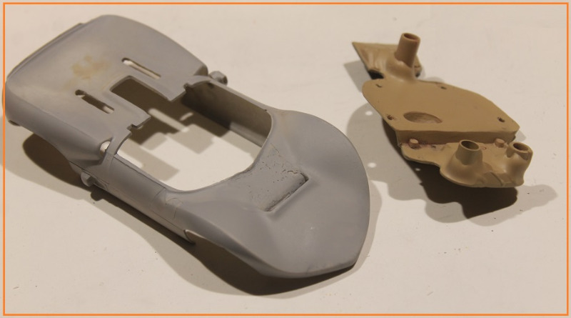

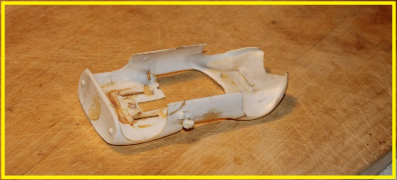

Chapparallin keulasta puuttuu paitsi V -muotoinen pala niin myös pyörän kaarien etujelmat. V -palassa on ilmeisesti myös upotukset valaisimille. Kori on vasemman puoleisen etulokarin takaa poikki ja muualtakin jo koria kursittu kasaan. Koko läjä on täynnä Bostik -tahroja ja alustaan kiinnittämisen mahdollistavat ruuvikuilut puuttuu kaikki.

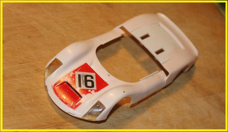

Porcshen 1/24 kori on kiero kuin mikä ja pyöränkaarien väliset helmat on täytynyt leikata pois. Hiusmurtumia korissa on kolme ja alustaan kiinnittämisen mahdollistavat ruuvikuilut takaa puuttuu kokonaan. Kaikki detaljit puuttuu ja kuskiltakin pää.

Chaparralin (Huom! oikeinkirjoitus tarkistettu) keula on saanut uutta ilmettä ja seuraavaksi vilkaistaan myös ohjaamon edessä olevaa röpellystä. Cooper Cobran sisusta on saanut alleen yhden alumiiputkesta valmistetun ruuvikuiluaihion. Sekä koria että sisusta -osaa on vahvistettu epoksilla.

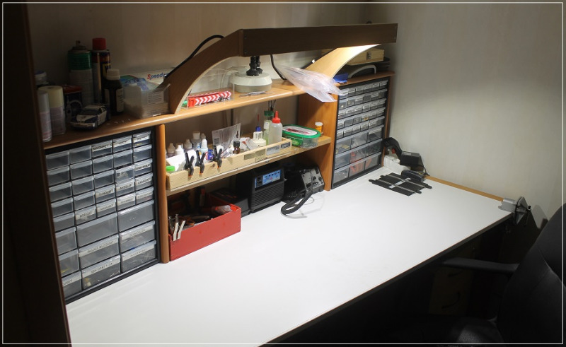

04.02.2018 21:04 #37050 : KaiR
Projektipajan pöytä siivottu. Taas mahtuu sotkemaan...

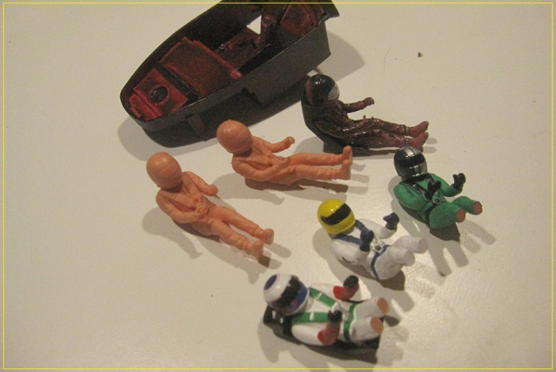

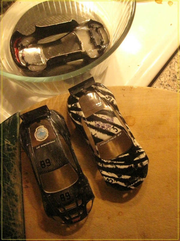

Aston Martin -semiraatoprojektit alkukäsittelyssä. Kolmesta aihiosta on ehkä mahdollisuus saada pari toimivaa ihan ok näköistä autoa. Yksi performanssitaiteilijan värjäämistä koreista kelluu Putkireiskassa - katsotaan onko siitä apua. Alkuperäisten maalaamattomien kuskien tilalle on valikoitu raatoformuloista Jenson Buttonia kumppaneineen.
Taustalla häämöttävä "maalattu kaukalo ja kuski" antavat osviittaa edellisen omistajan visioista...

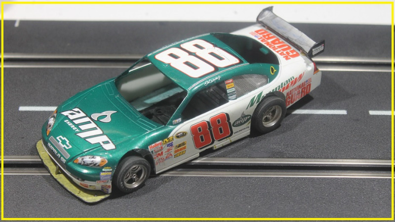

Viimeksi ostamieni autojen mukana tuli Scalextricin vanhempi Nascar jossa oli valmiiksi terällä lohmitut pyöränaukot sekä edessä että takana. Tästä syntyi välittömästi ideä siistiä lokarinkaaret ja lähteä katsomaan kuvia Amerikassa ajettavien Short Track -kisojen kalustoa.
Pienen preppauksen jälkeen auto on tässä kunnossa ja odottaa uusia innovaatioita halpis -raaserin syntysaagaan. Ajatuksena ainakin tuupata pakoputken päät kyljistä ulos ja 350 cid tms. V8 -koneen vaatima ilmansuodatin konepellistä pihalle. Härski - härskimpi - Short Track.

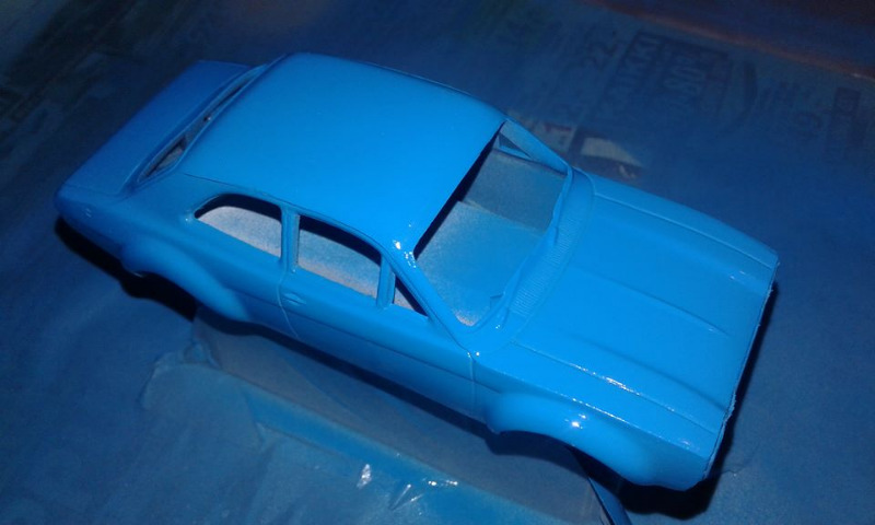

jospa tästä vielä auton sais.

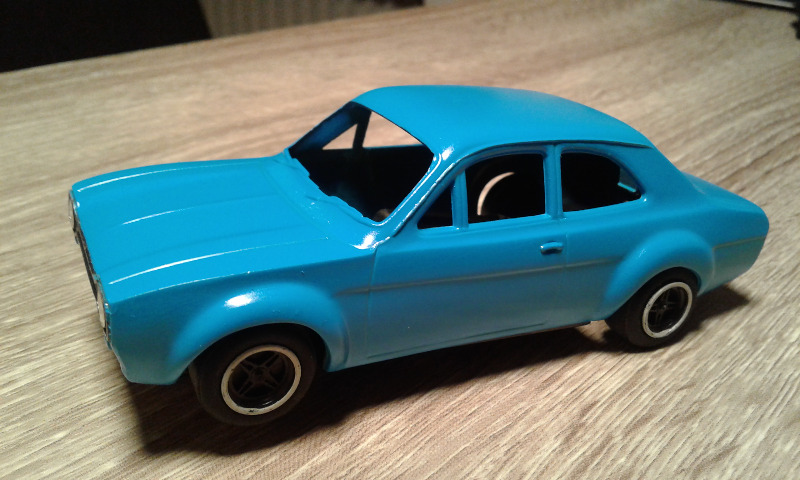

Tamiyan spray maaleilla saa ok pinnan. hieman ohuempaa kuin tavalliset sprayt. Lisäksi jos maali valuu esim oven karmeihin tms, sillä tuntuu olevan itsestään tasoittuva vaikutus kuivuttuaan.

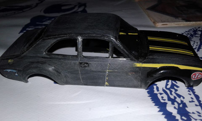

Eipä juuri hoppafordin kyljen korjausta huomaa.

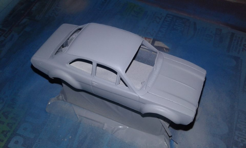

19.02.2018 18:02 - 19.02.2018 18:05 #37144 : SeOikeaMersumies

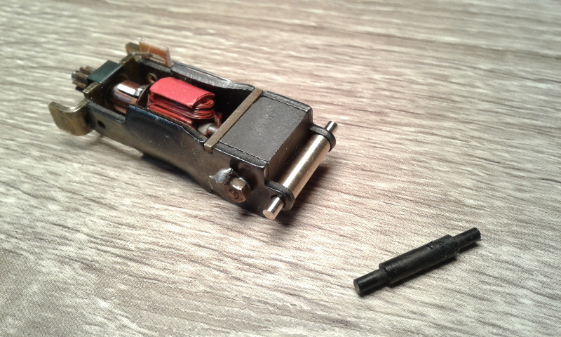

Maalipinta on ok,, siirtokuvia ja puskureita odotellessa RX korjausta. Hiilen pidin oli poikki niin sellainen löytyi parilla eurolla niin en ruvennu viilaamaan. Tilasin myös 10 paria hiiliä, yhdelle parille tuli hintaa 2,3 euroa, tosin ne on Exin:in valmistetta.
Käämissä oli vähän asettelua ja laitoin tavallista maalia koska se oli jo sutattu punaisella.

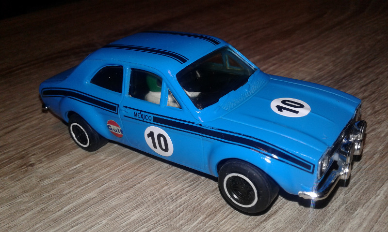

21.02.2018 19:01 #37149 : SeOikeaMersumies
Jokseenkin valmista tuli

Missä myydään noita RX-moottorin hiilenpitimiä? Muksuna onnistui katkaisemaan moisen C.7 Mini Cooperini alkuperäisestä mosasta. Katsoin eilen, että mosan jämät lojuu edelleen tuolla varaosalaatikossa. Nostalgiasyistä voisin leipasta Minin alkuperäisen mosan kuosiin ;)
22.02.2018 17:16 - 22.02.2018 17:16 #37156 : SeOikeaMersumies
Ebay myyjä Seller : john050272
Noita samoja moottoreita käytettiin pienoisjunissa. Junatyypit osaa myös käämiä noita koneita jne.
Mulla on myös yksi ylimääräinen jos et saa tuolta tilattua

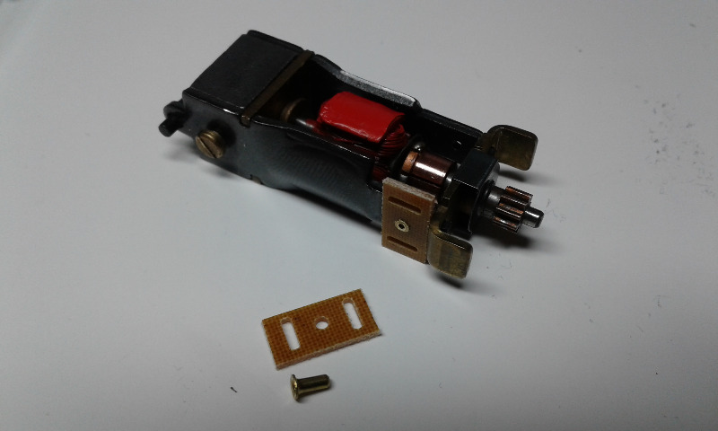

28.02.2018 18:26 #37180 : SeOikeaMersumies

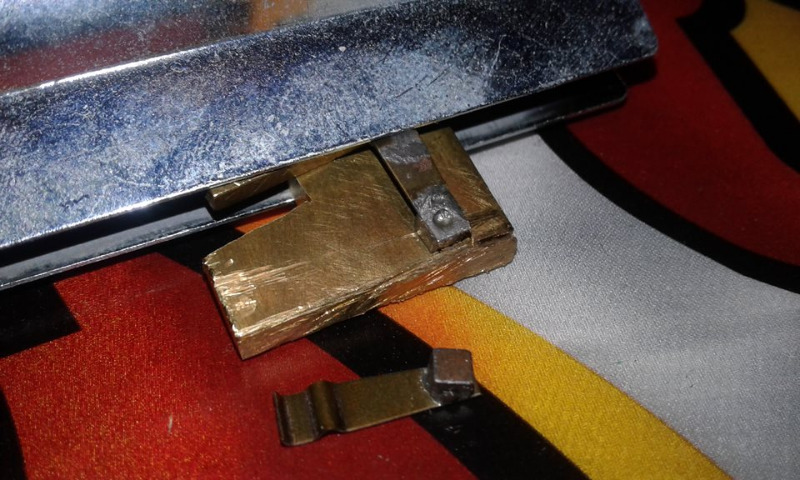

Exin hiiliä tilasin 10 kpl niin niitä joutuu aina tinailemaan uudelleen, joko tina on tosi huonoa tai hiili on vinossa.
Kuvassa näkyy pari palaa messinkiä ja metallinen valokuvan puristus leuka joista tein jigin ettei hiili irtoa.
