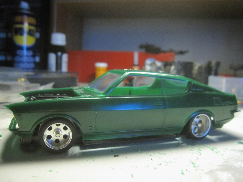

Muutaman euron sijoituksella löytyi Mitsubishi Galant GTO 1/32 rakennussarja ja kuvassa autoa modataan jo Nincon DTM Mersun alustalle.

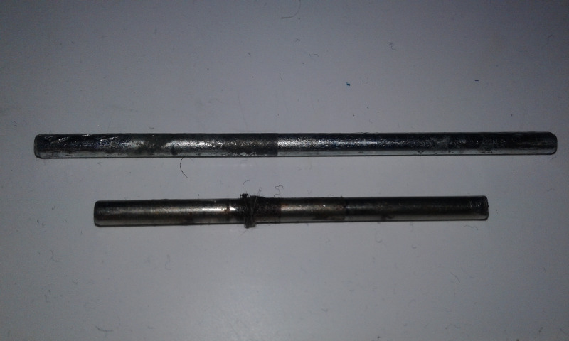

Tästä näkee miten huonoja on polistil akselit. Onneksi ne on 3 ja 2mm joten helppo korvata

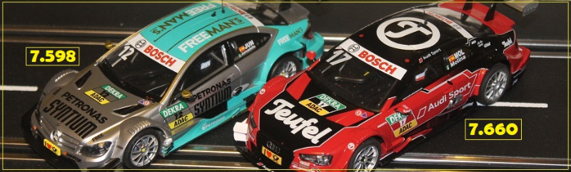

Testi nro 2. ensikauteen tähyävällä Fincup -kalustolla on ajettu ja Historic Rally ja GT/P luokan autot olivat mukana Turun Mikaelringin kauden avauksessa. Historic -Escort oli uusilla virpoteknisilä ratkaisuilla sellaisenaan pettymys joten, lienee syytä kokeilla jotain muuta. GT -auton kulku oli lupauksia herättävää, sillä suoraan työpöydältä ilman painotuksia yms. hienosäätöjä radalle tuotu aihio kulki parhaimmillan Turun Mikaelringinnaikaan 6.573. Aika-ajo kyydissä rata lienee kierretty 6.1 s aikaan joten ero ei ole mahdoton kurottava hyvin käyttäytyneellä autolla. Kylä tää ehkä tästä...

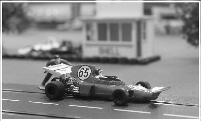

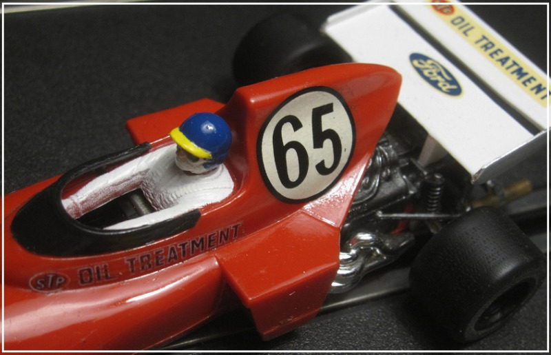

26.09.2017 08:35 - 26.09.2017 08:37 #36101 : KaiR
Keimolan Leo Kinnunen -kisaan sopivaa F1 -aihiota etsiessä päädyin Scalextricin March Fordiin sillä päätöksellä, että autosta tuunataan "re-make" eli ulkoasua kohennetaan edes hieman realistisempaan suuntaan.
Tähän yksilöön tehtiin seuraavia muutostöitä:
1) alkuperäinen kypärä korvattiin vanhemmalla ja maalaisn sen sinikeltaisiin Ronnie Petersonin väreihin
2) avasin vakiomallisen takasiiven keskelle aukon ja siiven endplaten päälle sipaisin alumiiniteippiä
3) kaksi näkyvää moottorin ilmanottotorvea muutettiin alumiinisiksi
4) takaripustusta detaljoitiin pitkittäistuilla
5) korvasin pakoputken messinkiputkilla
6) kromattu moottoriosa maalattiin Tamiyan Gun Metallilla
7) tein pienistä ruuveista takajousia kuvaavat osat jotka liimattiin yläpäästään korvakkeisiin
Slot.it 24 -kruunuratasta lukuunottamatta auto on vakiokuntoinen ja menee hienosti. Takarenkaat ovat jälkituotantoa ja sopivasti sorvatut. Auton pohjassa hieman lyijyä myös. Alkuperäiset numerot korvasin reilusti isommilla, jopa ylikokoisilla siirtokuvilla mutta halusin auton erottuvan muista vastaavista. Kohtuu äänettömästi Turun radalla liikkunut March Ford 721 oli miellyttävä ajaa ja se on mukava tuoda Keimolan kisoihin.

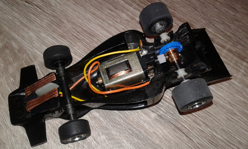

02.10.2017 15:07 #36137 : SeOikeaMersumies

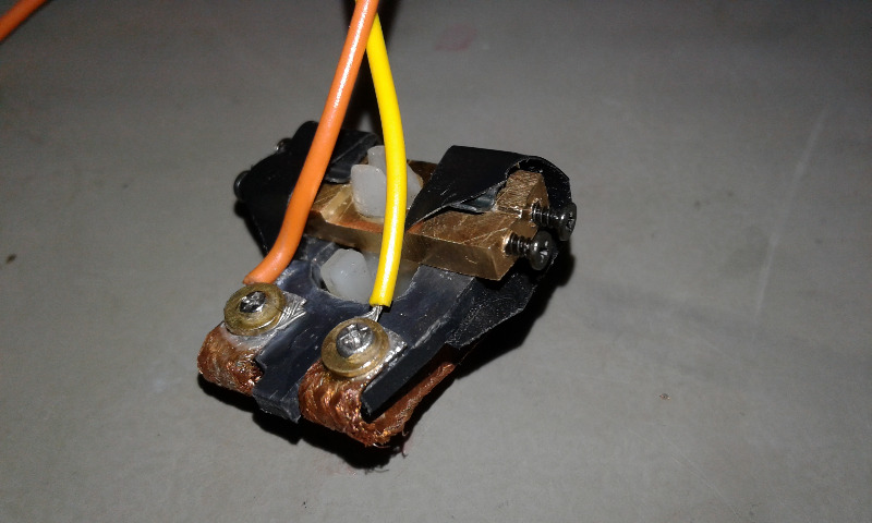

Värkkäilin tommoseen scalextric shadowiin polistil tyylisen ohjurin ym. On matalampi kuin alkuperäinen. Lisäksi etuakseli lukittu yläasentoon. Viimeistely vielä tekemättä. Akseli, ratas ja renkaat vanteineen on juliukselta, jotain vanhoja magnesium vanteita jotka kavensin. Etuvanteet vaan nyt näyttävät vähän rumilta.
03.10.2017 08:28 #36144 : KaiR
Vaikka uudetkin autot kulkee niin vanhoistakin kyllä saa kun vain oivaltaa! Vintageautoista saa hyvät historic -kilpurit sopivalla modauksella ja aluvanteilla, eikä esim. Shadown preppaaminen ole kovinkaan iso synti. Suomen täytyy olla TÄYNNÄ näitä mustia ja valkoisia formuloita.
Itse kyllä tykkäisin laittaa vintage -autoihin aluvanteita käyttäessä sopivat insertit jotta säilytetään ns. aikalais -look.
03.10.2017 15:02 #36149 : SeOikeaMersumies
Juu ja tässäkin tapauksessa kädessä oli pelkkä kori ja osat on loihdittu pakin pohjalta. Neljä pientä reikää joutui tekemään uudelle ohjurille. Noita tosiaan on varmaan valmistettu miljoonia. Täytyy varmaan jostain vanteista sorvata semmoset insertit :)

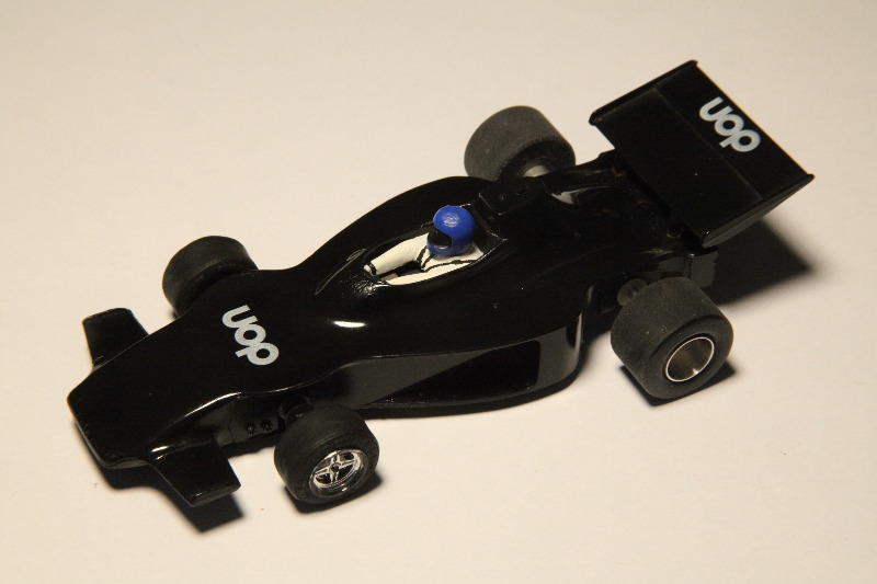

03.10.2017 16:36 #36151 : SeOikeaMersumies
Kuljettajan maalaaminen parantaa auton ulkonäköä Imho
Tarvisin eteen jotku pro:mmat renkaat ja vanteet. Tilasin autoon myös siirtokuvasarjan.

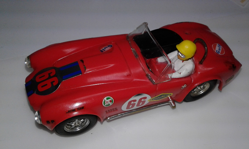

Huomasin ihan vahingossa tuota ac cobraa entisöidessä että tuolla WD-40:llä maalipinnasta tuli todella kiiltävä ja renkaat sai putsattua mustiksi, onko tiedossa mitään haittaa muoville tästä?
07.10.2017 17:25 #36180 : Kaitsu
Enpäs tiennytkään, että se kelpaa kaiken muun ohella myös muovin kiillottamiseen. Kiitti vinkistä! Johan on monikäyttöinen aine!
07.10.2017 19:49 #36186 : SeOikeaMersumies
Lopputulos on uskomaton. Auto oli TÄYSIN mattapintainen ja himmeä. Ja katsokaa sitä nyt.
