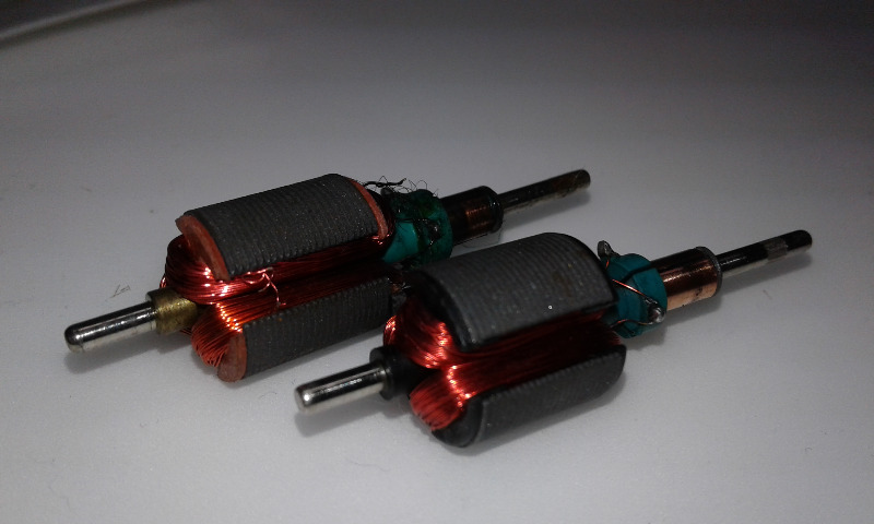

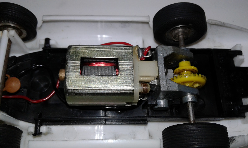

Johnson 222:sta oli käämi poikki, kaitsulta saadulla vinkillä sain korjattua moottorin, moottoriin sopii johnson 111:n ankkuri heittämällä paikalleen. Hassu juttu tai kuriositeetti tuossa 222 moottorissa on että siinä on hiiliennakkoa! katsoin vielä suurennuslasilla niin se on ihan tehtaalta peräisin. Vasen ankkuri on 222:n ja oikealla 111:n.

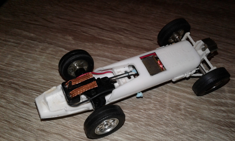

19.10.2017 17:30 #36299 : SeOikeaMersumies
Kaitsulta saaduilla osilla kunnostin tämän tod näk ranskalaisen cooperin. (ei valmistusmaa merkintää ja vanteet kromattu myös sisäpuolelta) Ohjurin asennuksessa oli hommaa ja johdot vaihdan aina että tina tarttuu paremmin.

Noh lopputulos ei paras mutta parempi kuin alkuperäinen imho.
Moottori on 222 ja siinä 111:n ankkuri.

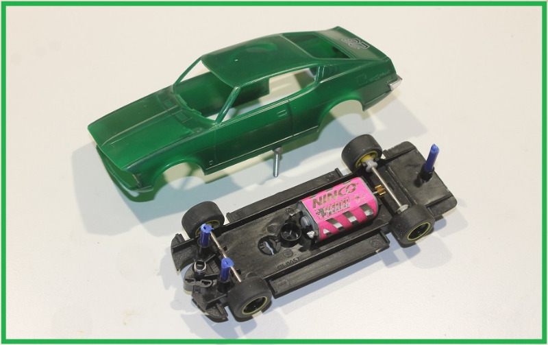

Uutena tulokkaana saatetaan nähdä Mitsubishi Galant GTO jos auto saadaan toimimaan siedettävästi. Sen alustana on vanha Nincon DTM Mercedes jonka akseliväli sopi Galantiin suoraan. Kuvassa Mesun korista irtileikatut koriruuvitolpat sovitettu määrämittaan ja alkaa niiden liimaus koriin.
29.11.2017 17:13 #36591 : SeOikeaMersumies
Laitatko tolppiin tipat hitaasti kuivuvaa liimaa ja sitten himmailet paikalleen?
30.11.2017 10:56 #36600 : KaiR
Yleensä olen saanut ruuvikuilut koriin kiinni tipalla pikaliimaa ja sitten vain varovasti ruuvit auki. Tämän jälkeen liitosten vahvistus Plastic Welderillä.

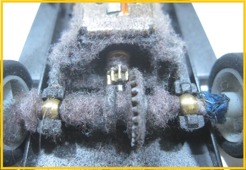

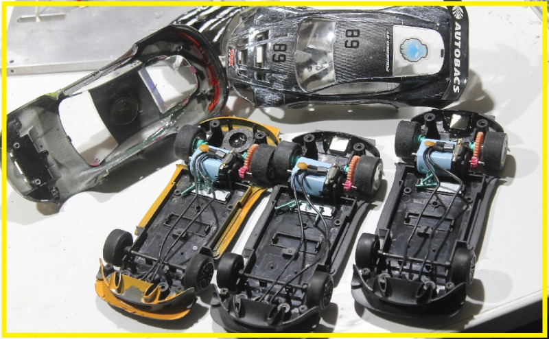

SCX:n valmistama Chevrolet Corvette CR6 piskuisessa preppauksessa. Luulisi, ettei nää pölymäärät autojen sisällä osaisi enää yllättää mutta...
Ihan hyvä auto siitä vielä tuli. Ohjuri piti vaihtaa, samoin renkaat eteen ja taakse. Muutoin riitti huolellinen puhdistus ja hyvä tuli.

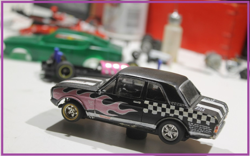

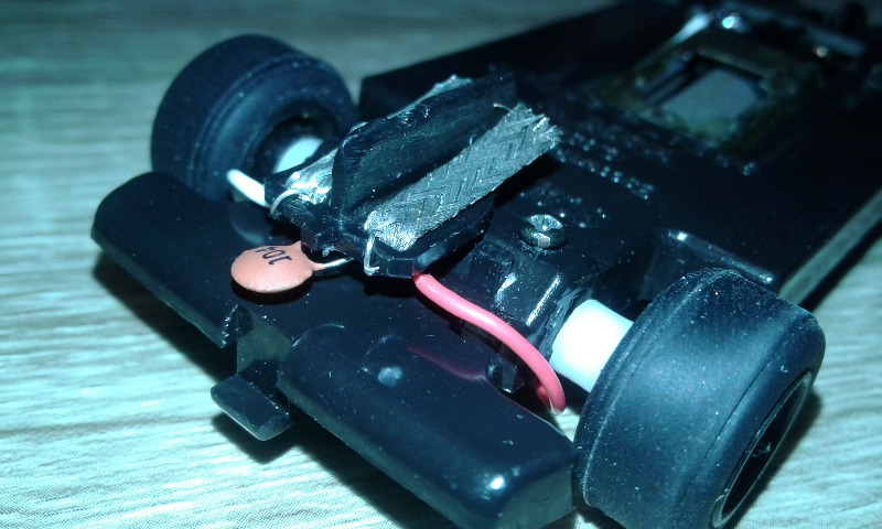

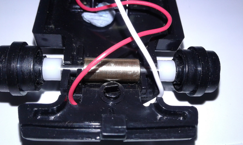

Madalsin scalextric escortin etuakselin ja ohjurin. Sorvasin messinkiputken etuakselin laakeriksi. Akseli on nyt tiukasti paikallaan ja pyörii erittäin herkästi. Pohjan puolella on madallettu vakio ohjuri johon juotettu johdot. Alkuperäiset rajoittimet on korvattu ruuveilla, joita voi käyttää myös maavaran säätöön etuakselilla. Kaikki muutokset on tehty siten että alkuperäinen lookki kärsisi mahdollisimman vähän. Seuraavaksi ajatelin jousta tuonne ohjurin yläpäähän auton sisälle. Takana on Juliusrenkaat.
Valkoiset holkit estävät sivuttaisliikkeen.

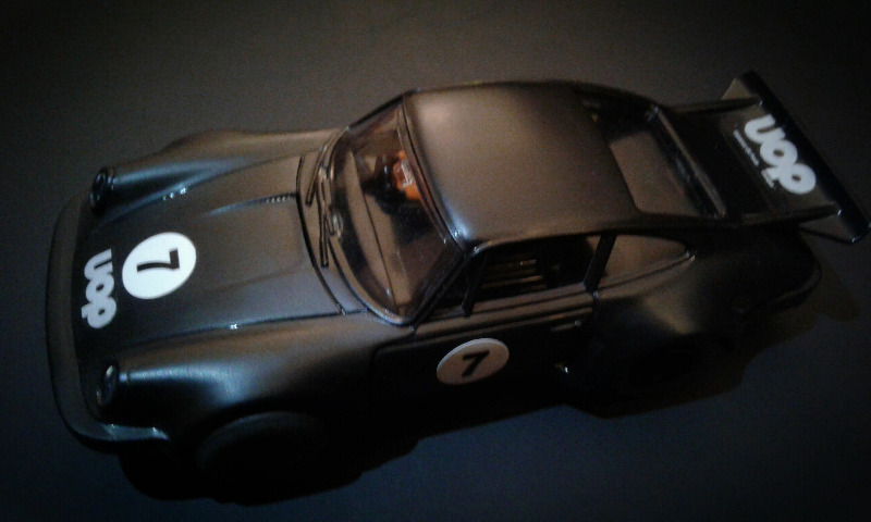

17.12.2017 18:06 #36748 : SeOikeaMersumies

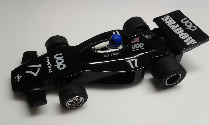

Samanlaisen etuakselin tein tähän porscheen. Auton lempinimi on musta surma :D
Etuvanteet on alkuperäiset mutta eturengas on halkaistu kahtia, yksi puolisko kummalekin puolelle.

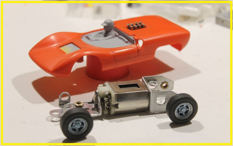

Revellin valmistama Cooper Cobra vaatii mm. korin alle yhden uuden ruuvikuilun (murtuneen tilalle), jotta sitä päästään kunnolla sovittamaan alustaan.

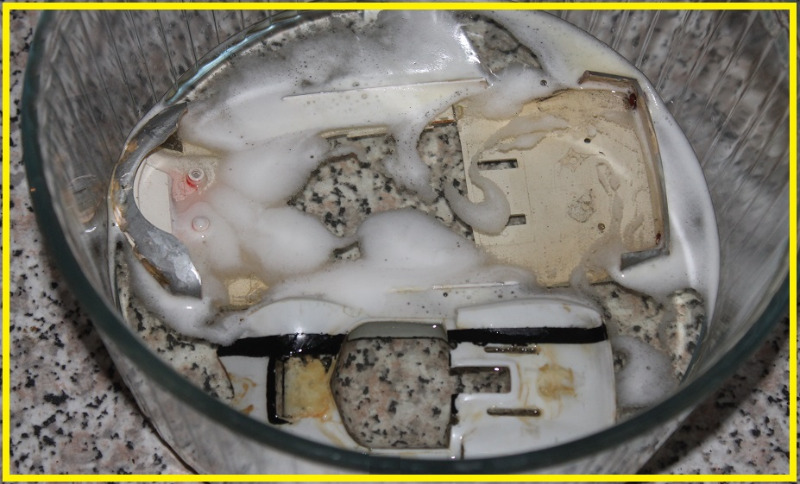

Revellin Chapparal ja Carreran Porsche sulattelevat sulassa sovussa maalejaan Putkireiska -kylvyssä.
