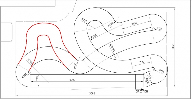

Tuossa olis ehdotelma 4. Siinä suoran lopun shikaani poistettu ja rata kavennettu 1100mm:iin (reunoilla siis 150mm keskimäärin). Rata mahdutettu pienennetyn rata-alueen sisään. Tuon nostaa 6-7 nostajalla tarvittaessa. Kun rata laitetaan tarpeeksi alas niin junnutkin ylettävät aika hyvin. Pituus edelleen 45m, pääsuora 10,5m. Tuo taitaa olla nyt aika nopea, sitä voidaan hidastaa pienentämällä noita säteitä hiukan strategisista kohdista. Tuohon voisi nyt sitten lisätä vekin tai shikaanin haluttuun kohtaan, ei tuota vielä ongelmia noston suhteen mutta saadaan vauhtia alas.
Se shikaani voidaan tietty palauttaa siihen suoran loppuun jos niin halutaan. Se lyhyt suora shikaanin jälkeen hahmotelmassa 3 oli tuomassa lisävaikeutta, tunnettu tosiasia on että pikkusuora ennen tiukkaa mutkaa on haastava. Se oli siis se radan vaikein elementti. Yksi mahdollisuus on lisätä tuon suoran lopun mutkan jälkeen exittiin vastaheitto, sellaista ei taida Suomesta löytyä. Edellyttää malttia suoralle tulon kanssa ja hidastaa sitten vähän tuota banaaniakin.
Pömpeli menisi varmaan hyvin tuonne yläoikealle (tuossa kuvassa).

Toi Kimmon ehdotelma näyttää ja aika kivalta.....onkohan kuitenkin liian nopea?, mitäs jos siihen lisäis ennen pääsuoraan muutaman loivan mutkan.

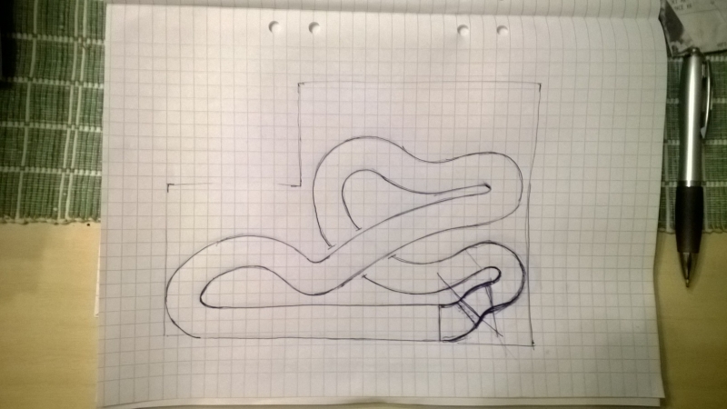

Kas tässä nopea hahmotelma suoran lopusta.
Mietin kanssa, että saattaa olla aavistuksen liika nopea, mutta siihen voi vaikuttaa myös säteitä pienentämällä. Itte en tekisi suoran lopusta liika vaikeaa kuiteskaan, ettei ruuhkaa pukkaa keski- ja ulkourille (vauhdikas paikka kolareille)
Jos mutkia tulee ennen suoraa lisää, niin pömpelin sijoitus voi aiheuttaa haasteita, toki varmasti ratkaistavissa.

Mun mielestä myös rata näyttää kovin nopealta. Ja äkkiseltään katsottuna siinä on 3 banaanimaista nopeasti ajettavaa osuutta. Mutta niinkuin joku tuossa aikaisemmin mainitsikin, radan loppuosaa hiukan muuttamalla radasta saataisiin hiukan hitaampi/ pidempi, ja sanotaan että se rupesi heti näyttämään paljon mielenkiintoisemmalta.

Tossa on nyt neljä eri vaihtoehtoa... kaksi aiemmista viilattua sekä kaksi uutta perustuen palstalle nostettuihin ideoihin. Niissä vauhteja on pudotettu aika tavalla. Nyt pitää sitten katsoa onko jo liian haastavia (tuo 8 on jo vaikea) ja riittääkö nostajat.
Säteitä on helppo sitten muutella niin että vauhdit saadaan halutuiksi. En lähtisi lisäämään mutkia, tulee jo vaikeaksi nostaa.

Noista versioista toi seiska miellytti mua eniten
25.02.2014 08:52 #23307 : Tumppi
Vastaus käyttäjältä Tumppi aiheessa KoPSA Tulipalo
Taiska kirjoitti: Noista versioista toi seiska miellytti mua eniten
jeps, 7 tai 8 aikas hyviä myös nostajien puitteissa -kunhan sen banaanin suoristaa joka menee sillan alta, en oo koskaan ymmärtänyt miksi tommosia pitää tehdä -varsinkin sillan alle. Kovat kuskit sanoo että menee kaasu pohjassa -niinpä niin -sitten on niitä tavallisia kuskeja joiden harjakset on miten sattuu ja aiheuttaa vahingossa ongelmaa tuonne sillan alle, minne ei sitten näe onko siellä joku vai ei. siis se banaani suoraksi, sitten on hyvä!

Joo siis ainoa syy miksi tuossa on tuo banaani suoran sijaan sillan alla on se, että sen ansiosta nostaminen helpottuu. Jos se olisi suora, niin sillan päällä ja alla olisi paljon pidempi pätkä mihin ei yletä kunnolla nostamaan. Mitään muuta syytä siihen ei ole. Kun banaani on noin loiva, niin sen ei pitäisi mitenkään vaikuttaa auton kulkuun vaan käytännössä se ajetaan kuin suora. OK jos auto on kurjassa kunnossa niin sitten voi olla riski että irtoaa. Mutta sellainen auto aiheuttaa kyllä tuhoa muuallakin... Voin katsoa onko tuo muutettavissa suoraksi, mutta oma tuntuma on että sitten pitää tehdä aika paljon muutoksia. Jos tuon vain pystyy tekemään niin sitten suositan että pysytään banaanissa...
Tuon 6/8-version voisi saadakin suoristettua, siinä tuota oikean yläkulman kompleksia on varaa siirtää ylöspäin kuvassa, jolloin se suora voidaan suoristaa. Kehittelen ajatusta.

Mites tuo mutka sillan jälkeen. Onko sitä mahdollista tuoda enemmän pois sillan alta? Nythän jarrutus tuohon mutkaan on monelta kuskilta sokkona tuolla sillan alla.
Silta pitää varmaan olla noin päin, ettei sitten se jyrkempi mutka ole sillan alla.
