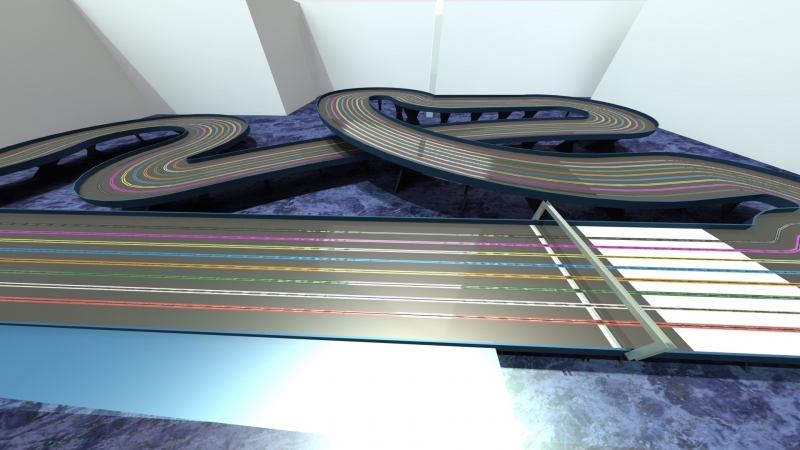

piethein kirjoitti: Ja Tumpin pyyntö mustalle päin levenevästä ajopöydästä, niin punasen kuski näkee suoran lopun ja mutkat, kun ei vatsat ole tiellä.
Jeps, tama on ihan must, kun siihen kerta tilaa on ! helpottaa punasen ajamista suoran loppuun! muutamilla kuskeilla kun on tapana vielä nojata aikas rajusti eteenpäin... ainakin sen 20cm saisi olla tuota eroa..
28.02.2014 07:44 - 28.02.2014 07:47 #23381 : Tumppi
Vastaus käyttäjältä Tumppi aiheessa KoPSA Tulipalo
piethein kirjoitti: .....
Pits alue tuonne 1900mm suoralle. On lähellä mekkipöytiä ja kuitenkin kohtuulähellä laskureita. Ei tartte kiertää mekanikon tuonne suoran alkuun nostajien ohi.
Ei hyvä ! Selkein paikka on suoran päässä laskurien jälkeen! monen monta kertaa saattaa se auto kulkeutua mekaanikon käteen vaikkapa heti laskurien jälkeen, ennen pitzonea (vaikkapa nostajan kautta) siitä saapi edun (edun saa, vaikkakin sitä aikansa tumpuloi kuntoon) kun vie sen auton sitten tonne pitzonelle joka olisi jossain radan puolivälissä tms...... se on selkein paikka heti laskurien jälkeen. Mekaanikot kyllä joutaa kiertää .....
tossa 1900mm suorassa saattaa tulla muutakin hässäkkää kun autot ajelee pihalle sitä edeltävässä kurvassa ja tökkii toinen toistaan etiäpäin siinä suoralla! siihen ei olisi sitenkään hyvä tuoda muuta aktiviteettia !

Kuitenkin tämä on pääsuoran ja laskurin jälkeen ensimmäinen paikka johon sen saa laitettua. Etua tulee, mutta kai siinä käteenottaessa jo muut on ohittanut tuon pits paikan. Vai onko joku skenario, missä tulee suurempi ongelma (stoppi tms.)
Huomioin kyllä tuon ulosajomahdollisuuden 1900mm suoran alussa. Jos pit alueeksi riittää 1500mm, jäisi 400mm uloasajotilaa. Kai tuossa hitaassa paikassa saa lyhyemmällekin alueelle osumaan. Pääsuoralla alue varmaan pitää olla pidempi.
Samoin pitää katsoa, ettei autot tee vastaheittoa tuolla alueella, kuten Malmön radan pits oli. Käskin aina Arzzin ajaa ihan pits alueen loppuun, kun muuten viereiset tuli päälle.
Pääsuora, laskuri ja pits kai on se optimi, mutta sitten pits alue jää hivenen hankalasti kuljettavatksi.
Ei oo kokemusta ISRA2009 pits toiminnasta. ;)

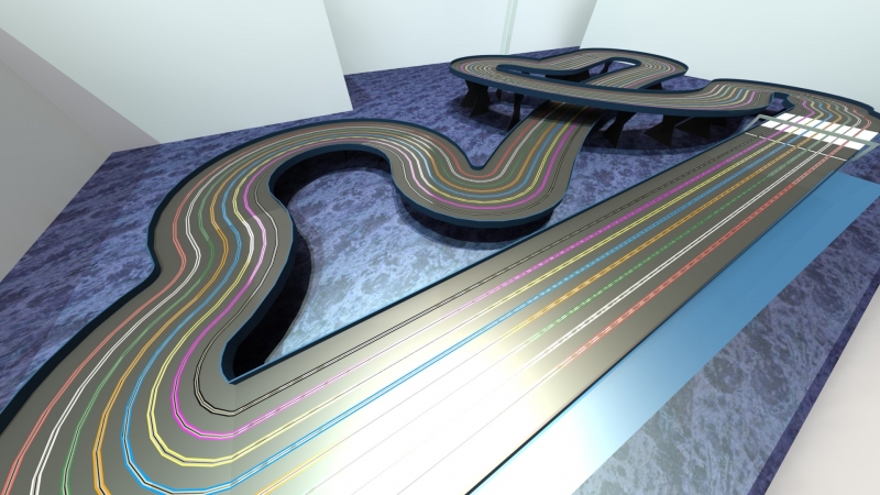

Jep, tossa viimeisimmät kuvat mustan ja punaisen ajopaikoilta kuten Jussi pyysi. Nyt on ajopöytää muokattu, laskurin paikka merkitty, sähkötolppa lisätty ja pit zone vaalealla värillä (noin sen huomaa hyvin ja myös sen mihin autot siellä laitetaan). Tuosta huomaa, että punaisen ajopaikalta on siinä ja siinä tuleeko pitkän banaanin jälkeisen mutkan nostaja vähän tielle, pitää katsoa.
Tuo silta on nyt turhan korkea, sitä voi laskea ainakin 10 cm niin näkyvyyskin paranee.
01.03.2014 06:57 #23401 : piethein
Vastaus käyttäjältä piethein aiheessa KoPSA Tulipalo
Ja onkos tuolla banaanien saksissa nostajan paikka (putsaa sitä tiukempaa banaania)?
Se saattaa vähän peittää takalenkin jarrupaikkaa mustalla (siis kurvi ennen loivempaa banaania).
Mutta hankalahan noista kaikista katveista on eroon päästä.
