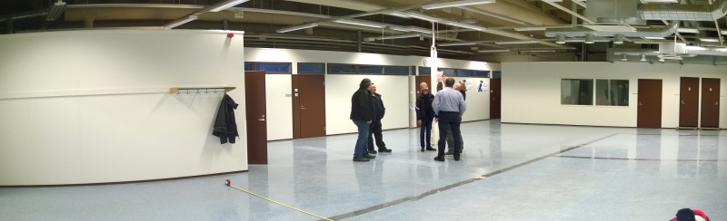

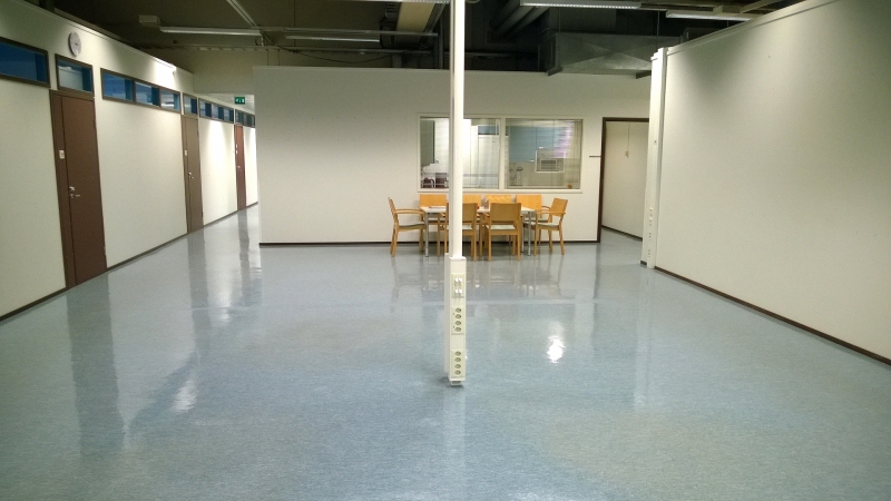

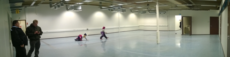

Tässä liitteenä tilasta kuvia ennen väliseinien poistoa ja sitten jälkeen. Tilaa on siis ratahuoneessa noin 170 m2. Kuvassa näkyvä "sähkötolppa" on helppo poistaa, joten sitä ei välttämättä tarvitse ottaa huomioon tilasuunnitelmissa. Näillä näkymin se yritetään kuitenkin säilyttää ja sijoittaa kerhotoimintaa ajatellen pöydät tolpan ja ovien väliselle alueelle.

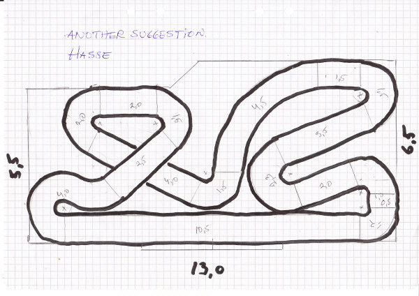

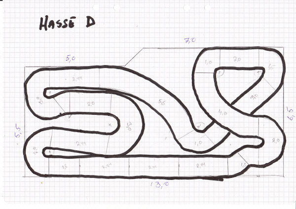

Tässä pari Hassen tekemää kuvaa ja Karin puhtaaksi piirtämä kuva rataehdotelmasta.
Kommentteja voitte antaa vapaasti, että kumpi on "parempi" tai mitä muuttaisitte radoista. Rata on kuitenkin mahduttava kuvissa näkyvälle alueelle, joten siitä tulee hieman rajoituksia. Ylempään rataversioon lisäisin ainakin yhden hidastemutkan radan loppuosaan joko alkuperäiselle paikalle tai sitten toiseksi viimeiseen mutkaan.

23.02.2014 18:43 #23274 : Taiska
Vastaus käyttäjältä Taiska aiheessa KoPSA Tulipalo
Mun mielestä toi Hassen alempikuva on paras.
Siinä on hidastemutka suoranpäässä, vaikka se ei oo mun mielestä mitenkään välttämätön mut jotkut on tainut kehua sitä. Lisäksi banaani näyttää pidemmältä ja ainakin ajatuksena vaikuttaa nopeammalta. Ja kiertosuunta vastapäivään mitä itse kannatan kovasti
23.02.2014 18:45 #23275 : Tumppi
Vastaus käyttäjältä Tumppi aiheessa KoPSA Tulipalo
tässä vimosessa mallissa saattaa olla 9 nostajaa tarpeen, ellei jopa 10.... - 8:lla nostajalla nostoalue tulee liian suureksi..
