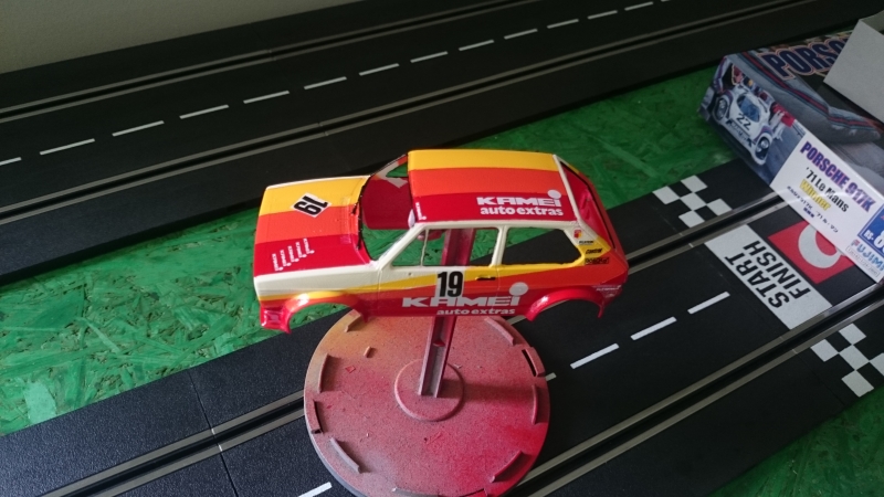

Kävi ns. "Ruususet", prkl! Ikkunatiivisteitä maalaillessa viimeinen kevytliimainen rajausteipin pätkä nappasi mukaansa puolet takakontin dekaaleista, kolmen lakkakerroksen kanssa... (Kuvassa olen jo rapsutellut loputkin kontin dekaaleista pois, lähti liki puhaltamalla...)
Vihasin Studio24:n sikapaksuja dekaaleita jo niitä asentaessa ja inho senkun syvenee. Ärrinmurrin.
No, onneksi on vara-dekaalit, niin saa paikattua - jotenkin. Ehkä.
Ps. Pekan Mosset on aikas makeita!
Viimeksi muokattu: 10.08.2016 17:34 Rami Yliniemi. Syy: Noku saatana

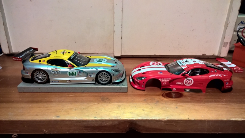

Täällä on kans siirrytty Viper linjalle.
Viimeisen kesäsarjan kisan treeneissä ei enään Jaguarilla ehtiny mihinkään niinpä kissa joutaa museoon ja Viperi tilalle.
