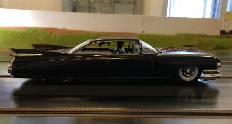

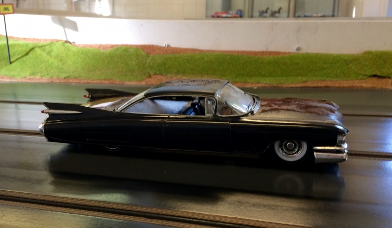

28.06.2016 21:24 - 28.06.2016 21:36 #32530 : Rami Yliniemi
Muutama foto '59 Käkkylästä, joka lähti Santerin mukaan tänään. Rojektinimenä rotiskolla oli 'Two Face Ratillac'.
Alusta on jatkettu SC-8000, kori Revellin rakennussarjasta.

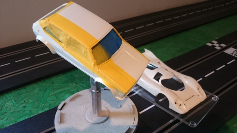

05.07.2016 10:13 #32544 : KaiR
Savanna toistamiseen maalauksessa, nyt edes hieman paremmalla menestyksellä. Kaikkia tuttuja ameriikan lipun värejä on suihkittu pintaan. Ja jos pinnassa näkyy hieman rämälettä niin se on vaan mun tavaramerkki.
05.07.2016 18:10 #32546 : KaiR
Maski ja teipit pois ja pala jo aiemmin maalattua vaaleaa maalia lohkeaa pois. Varmaan rasvaläikkä näpeistä tms. haitannut tarttuvuutta. Kovat on oppirahat...

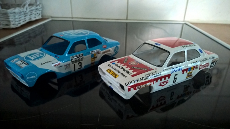

Korien tekemistä on harjoiteltu myös täälläpäin.
Pari Escortin koria.
Vaaleansininen aiheutti tuskaa valkoisten kylkiraitasiirtokuvien osalta. Paikalleen laittaminen ei meinannu onnaa sitten millään. On muuten lokareissa muotoja vähän joka suuntaan ja siirtokuvien pehmentimellä sai läträtä reiluisti.
Sinisen lakkasin Vallejon lakalla. On muuten ihan ihme ainetta. Ensin vetää vaalean harmaaksi ja appelsiini pinnaksi niin että oikeen harmittaa kun näyttäisi menevän piloille...mutta parin tunnin päästä näyttää hyvälle ja normaalille.
Mikkolan Colt Escortin lakkasin varmuuden vuoksi Tamiyan lakalla, ettei mene iso työ hukkaan.
