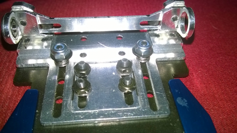

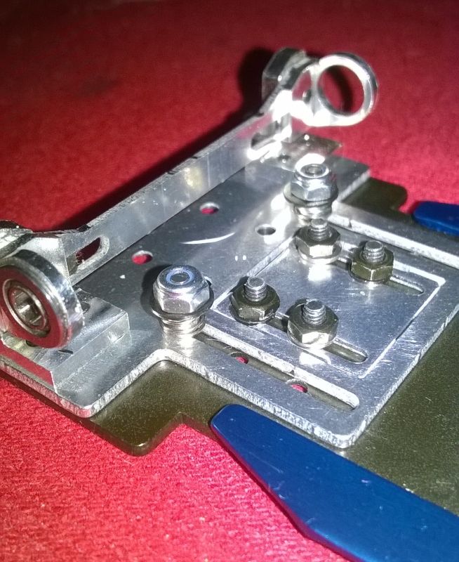

Plafitin uusin alusta 4S ja siihen lisävarusteena saatava etujousitus-elementti aiheutti päänvaivaa, kun pussissa ei ollut mitään varsinaisia jousitus osia, eikä mistään löytynyt ohjeita, saatikka kuvia moisesta asennettuna. Optio-osat olivat kaikkea muuta kuin perinteiset, eikä edes kysely Banprolle (valmistaja) tuottanut tulosta.
Mutta koska olen minä, niin asensin sen kuitenkin.
Keskellä jousituslevyä oleva neliskanttinen levy kiinteästi pohjalevyyn kiinni ja jousituslevy pelkästään jousien varaan. Neliskanttinen levy hoitaa ikäänkuin t-holkkien virkaa ja estää jousituslevyä liikkumasta pitkittäis- tai sivusuunnassa.
Liekö on oikein kasattu, mutta toimii kuitenniin! :)
Nyt voi näitäkin alkaa sysäämään radalle, vaviskaa!

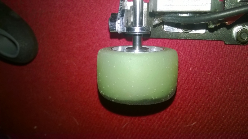

Se on ollut Ortmannilla kiire johonkin, pari settiä renkaita on ihan täynnä ilmakuplia koko tilavuudeltaan. Tuskinpa tuo turpeen lentonopeuteen vaikuttaa, mutta prkl ny kuitenkin.
27.09.2015 18:37 #29660 : Kaitsu
Tuo on erinomaisen kiva havaita siinä vaiheessa kun paketti on valmis. Ja takana on jokunen työtunti. Kaksi sanaa: uusiksi meni.
27.09.2015 19:06 #29661 : Rami Yliniemi
Kyllä tuo paljastui jo ekaa kumia tehdessä ja totesin loputkin kuplaisiksi. Tein kuites pois kun oli hyvä draivi päällä, enkä mie raaskinut roskiinkaan heittää.
28.09.2015 05:51 #29665 : JariL
Kyl noi menee vielä hyvin jossain Classic tai hupi ajokissa.
Tai ainankin mulla kelpais.
28.09.2015 06:30 #29666 : Rami Yliniemi
Viimeisimmissä Good~Fearin valmistamissa erikoiskilparenkaissa on ollut ongelmana liian kova pito, joten nämä voi olla jopa murhaavan hyvätkin. Profiili on tieteellisten ja kliinisten testien tulosta ja luotu jousittamattomalle alustalle. Raporttia seuraa kunhan aajotestit huippusalaisella testiradalla on suoritettu, analysoitu ja pastörisoitu.

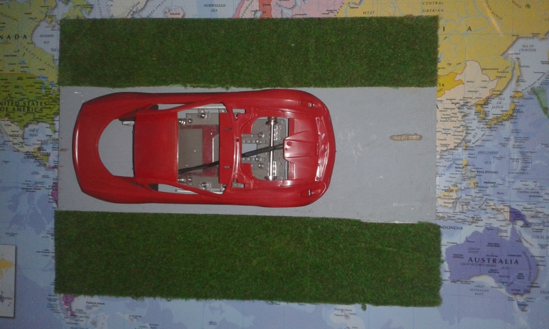

Tällainen on valmistumassa. Ja ferrarikin on hiottu.

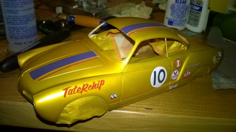

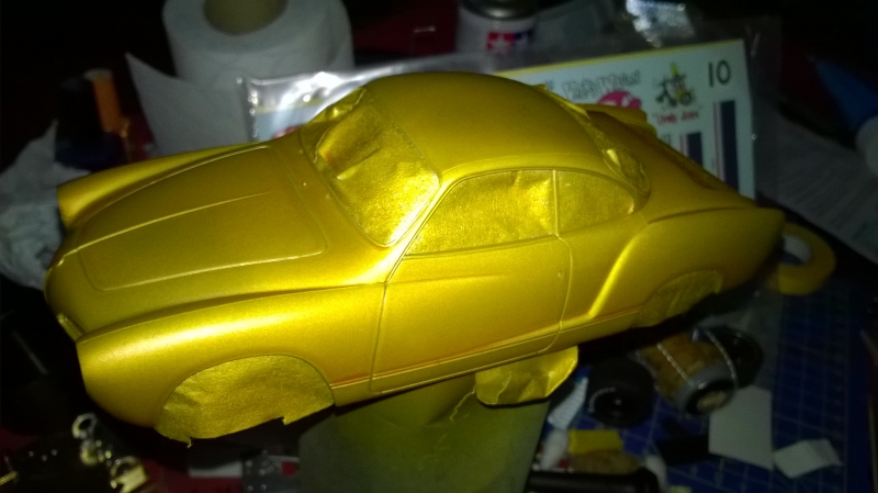

'Hehkuva pökäle', eli VW Karmann Ghia. Kyseessä ei ole hopeisen Karmannin uudelleensyntyminen, vaan ihan uusi kori, tällä kertaa Tamiyan tuotantoa. Väritys ei onnistunut aivan halutulla tavalla, mutta menkööt.
FSC luokkaan tämäkin on tulossa, pitänee tilata Schölerin kapea alusta tähän, kun Plafitin Exceliä ei enää saa.
