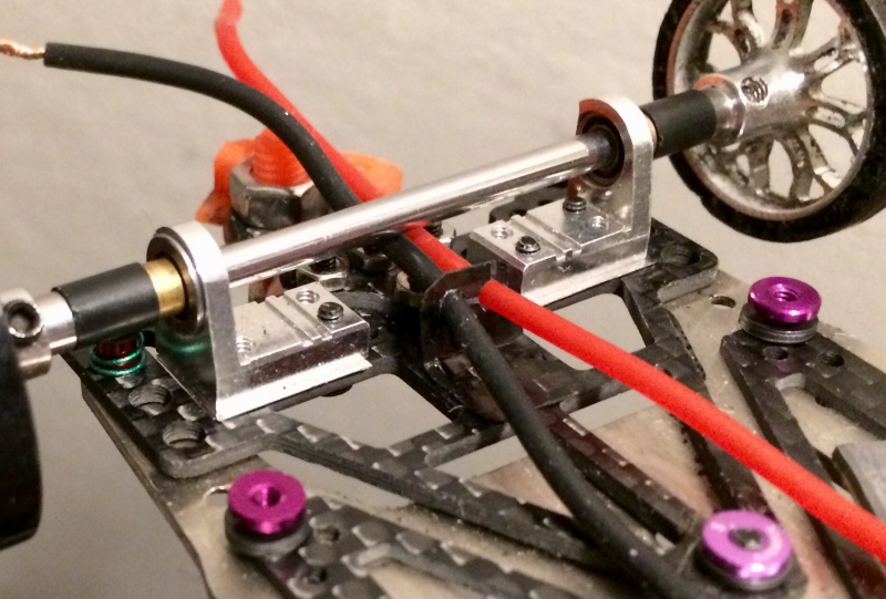

En ole vielä ehtinyt mittailemaan tarkemmin omia rottiloitakaan, mutta kyllä ne kaikki jossain määrin takapainoisia ovat. Yleensä jos punttia pitää lisätä minimipainon saavuttamiseksi, niin jaan sitä melko tasaisesti koko autolle. Viime aikoina FSC-autoihin olen lisännyt painoja myös H-levyyn, jonka olen jousittanut ainakin takapäästä, jotta liikkeet olisivat pehmeämpiä ja pitoa irrottavilta täräyksiltä vältyttäisiin. Ajotyyli ja -taidot myös vaikuttavat painotukseen, mie olen sen verran kömpelö kuski, että pitää alkaa kerämään dataa taitavammilta.

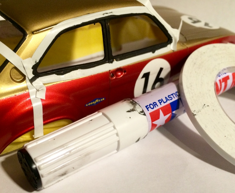

Tamiyan maalitussit on kyä hyviä! Miulla on vain mattamusta ja ihonvärinen, joilla on kuites saanut riemua elämään isosti.
Mattimustalla saa turattua yksityiskohtia ja vaikka auton sisustan ilman spräillä ruikkimista ja nahkamaalilla ukkeleita suitsait-trallallaa.
Lisäksi nua uudet tamiyan (tai Nitton tekemiähän nämä) joustavat rajausteipit on melko päteviä.

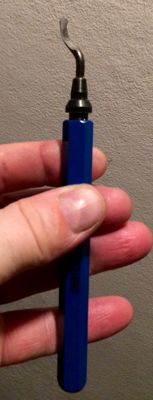

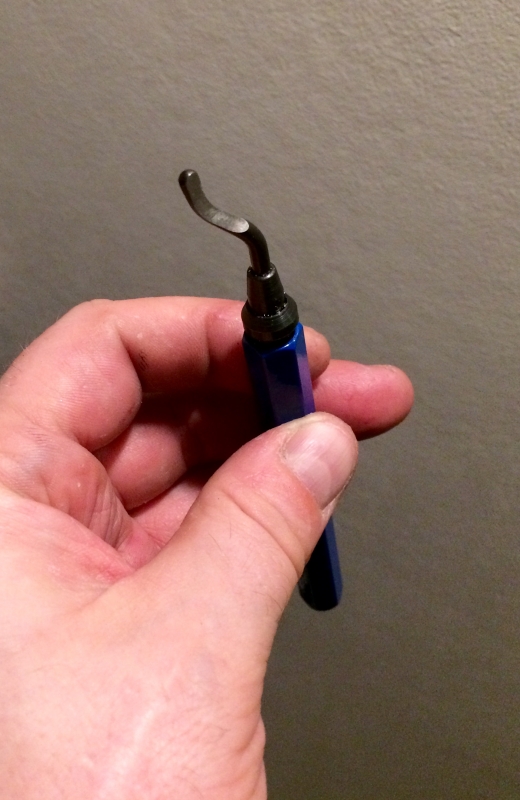

Renkaita sorvatessa joutuu melko usein myös vanteita kaventamaan/viimeistelemään. Itse olen pruukannut kaventaa vanteet ihan askarteluveitsen terällä, mutta viimeistelyyn löysin vihdoin todella tehokkaan värkin. Purseenpoistotyökalu on loistava kapine kun haluaa kaventaa vannetta tarkasti.
Kannattaa kuites huomioida, että mie ajan sorvia aina 13,8V poverilla ja työstöhommissa kierrosnopeudella on merkitystä.
Ja jos joku ei vielä tiennyt, niin sitä minilandin myymää 0,3mm hiilikuitulevyä pystyy taivuttelemaan lämmön avulla. Ja tehdä vaikkas tommosia piuhojenohjureita.
