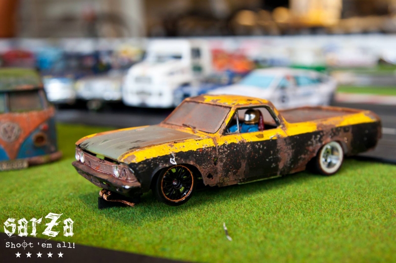

Neckcheesen artikkelissa mainittuja maskeerausmömmöjä en suosittele käytettävän liuotinpohjaisten maalien kanssa, ainakaan jos peitettävä pinta on maalattu.
Ilmeisesti liukkari imeytyy maskimömmöstä läpi, sillä pohjamaali(t) pyrkivät lähtemään riekaleina mömmön mukana.
Mm. allekirjoittaneen el Caminon rupuisuus sai alkunsa kun maalaus meni isosti pilalle maskimömmöä poistettaessa...

Tuo on niin aidon näköinen ettei tee edes mieli koskea... yäk.

Onneksesi tässäkin harrasteessa on vaihtoehtoisen näkemyksen omaaville mahdollisuus olla aidosti oma itsensä. Neon-värisiä tomaattirasian puolikkaita voisikin kutsua sateenkaari-kilpureiksi :mrgreen:
