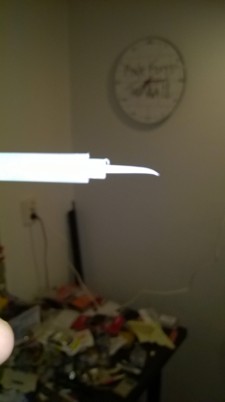

Oviaukkojen yms. luukkujen tai rajapintojen syvemmäksi jyrsimiseen hyvä työkalu on Bare Metal Foilin kaavin. Kyykyttää normaalit laser-leikatut scriberit mennen tullen.

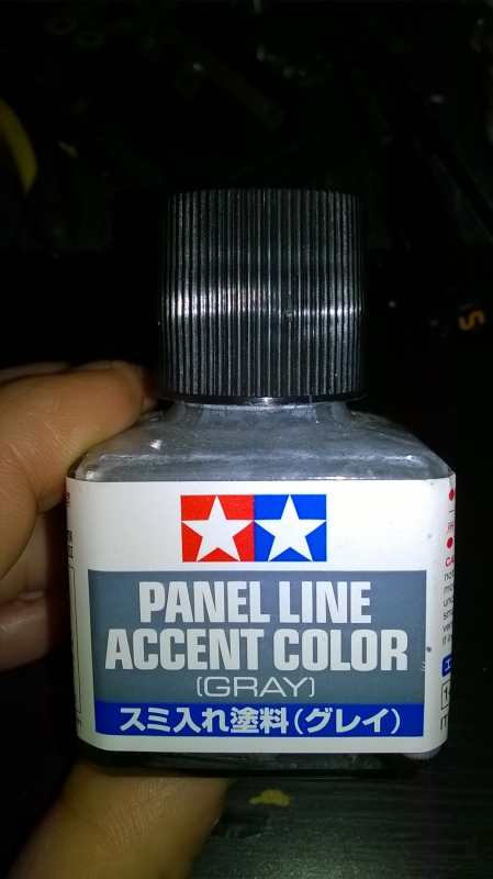

Korin viimeistelyssä luukkujen rajojen maalamisen moni kokee täysin absurdiksi aiheeksi, mutta "litkuttamalla" homma on helppoa. Suosittelen Tamiyan valmiiksi ohennettuja rajausmaaleja, lähinnä koska korkkiin integroitu sivellin on nerokkaasti hitusen liian pitkä ja kärki painuu pohjaa vasten littiin. Kärkeen muodostunut pikku koukku on helppo kohdistaa/tökätä maalattavaan uraan ja antaa luonnonlakien hoitaa maali pitkin uraa.
Tamiyan litkua on harmaana, ruskeana ja mustana. Eikä maksa palio.
Kotikonstein homman voi hoitaa ohentamalla maalia ihan "vedeksi" ja terävällä siveltimellä syöttää luukkujen uriin.

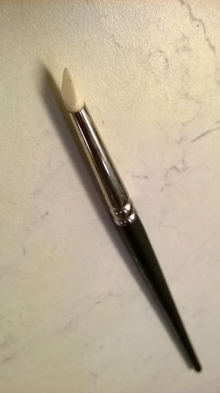

Maalailuhommissa pienten rajausvahinkojen korjaamiseen sopii esim. Royal Sovereign'in valmistamat Colour Shaper kumipää "siveltimet". Näillä voi tuoreeltaan työntää lipsahtanutta maalia takaisinpäin ja vaikka mitä.

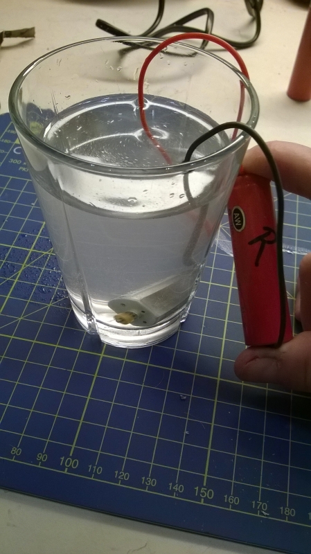

Näimmie ajelen mosat sissään. Pari minuuttia 3,?V jännitteellä, vesi vaihtoon (kylmää aina mukiin) ja pari minuuttia 4,7V.
Alkukuivaus kiedottuna talouspaperiin ja runk-runk heiluttelua, paineilmalla puhallukset, elektroniikka-sprayta sisuksiin ja taas paperirunkkausvatkaus ja lopuksi kunnolla paineilmaa perään, akselia pyöritellen.
Jätän mosat vielä pariksi päiväksi kuivattelemaan, ennenkuin revitän niitä raralla.
Ennen sisäänajoa laitan tipat speed oilia laakereihin ja tipan voodoota kollektoriin, jos motissa on kylki auki. Voiteluhuolto tiettty myös vesirallin jälkeen.

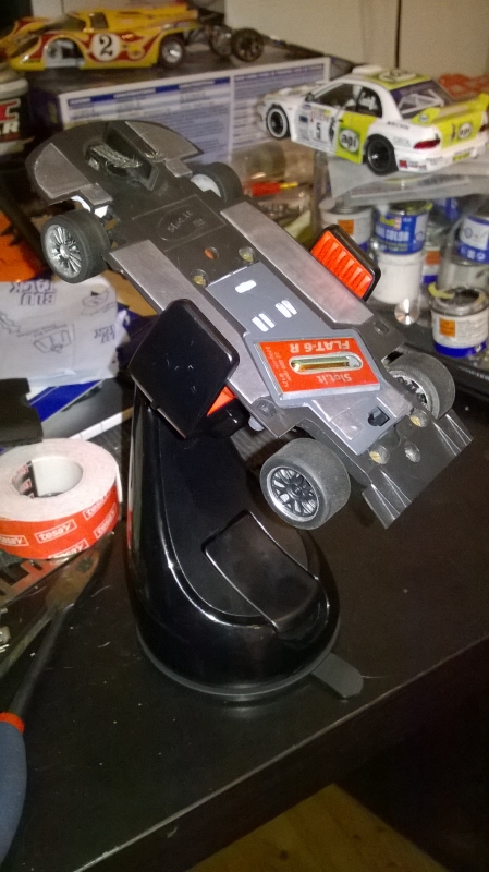

Loppuun vielä pirkka pelle peloton meininkiä - kännykkätelineestä saa oivan 1/32 asennustelineen! :mrgreen:

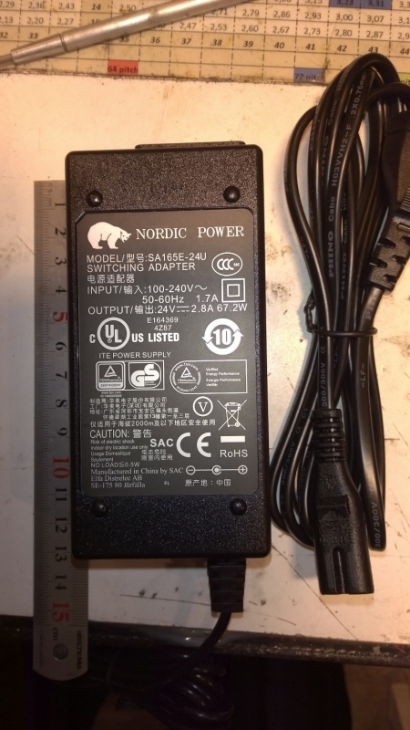

- itselläni on "useita" 24V Wellerin juotoskahvoja.... omaani hommasin tommosen powerin josta toisessa topicissa myös on juttua
Tumppi kirjoitti: mä hommasin tommosen pikkupowerin Welleriä varten... makso Vaasan ellukeskukses hiukka yli 20€"?"
aika pieni ja kevyt paketti...

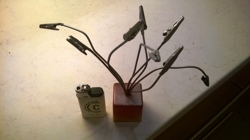

Maalaushommiin löytyi taannoin tämmöinen variksenpelätin avuksi, tuohon on hyvä ripustaa pikkusälää spreijattavaksi tai siveltäväksi:
Ostin jostain tiimari-tyyppisestä rihkamakaupasta, myytiin korttitelineenä.
Hauenleuat on paksujen, taivuteltavien vaijereiden päässä ja jalusta on jotain painavaa, vissiin keramiikkaa.
Vastaavahkoja maalaustelineitä/apukäsiä myydään mallailukaupoissa maailmalla parilla-kolmellakympillä, toi taisi maksaa vitosen.
Kuvassa vasemmalla on sytytin. Sillä on hyvä aukoa kalpapulloja.
