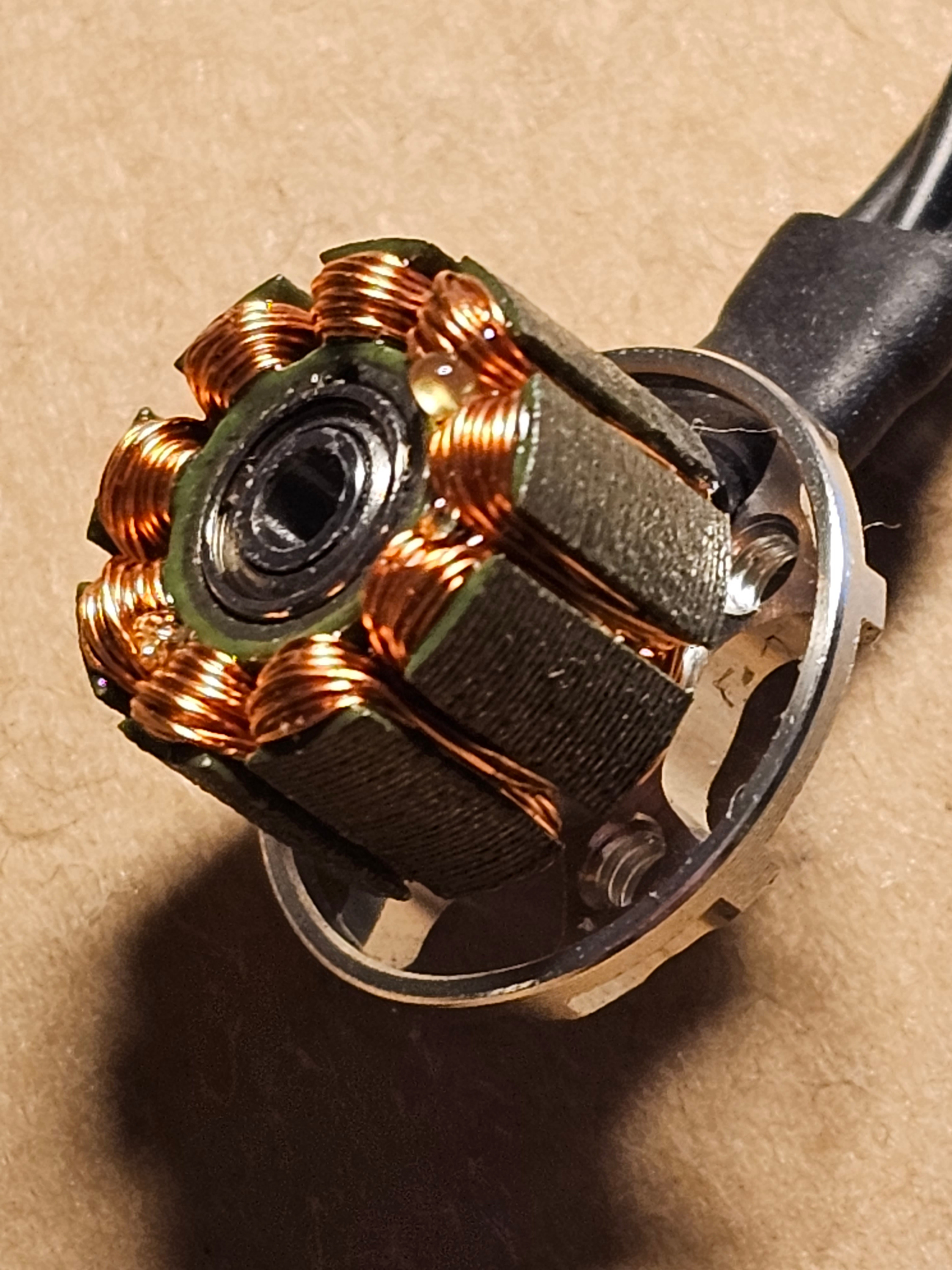

Alignin moottori saapui eilen. Moottorissa onkin molemmista päistä kavennettu akseli, mutta vielä en ole keksinyt, että miten sen saa auki. Normaalisti koneissa on ollut sokka, jonka irroittamalla koneen saa auki.
Kiinasta olen myös tilannut pienen koe-erän 9n6p moottoreita testiin tunnetulta valmistajalta. Jos erän moottorit havaitaan toimiviksi, niin sitten voi harkita suurempaa tilausta.

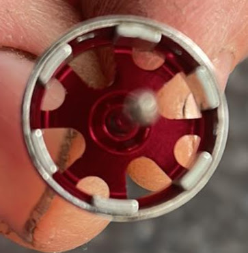

Moottori saatu purettua. Richard Mackilta sain vinkin, että moottori pitää purkaa takapuolelta. Lämmitin vähän kolvilla ja sitten naputtelin vasaralla puretulla 1106-moottorin akselilla, jossa sopiva 1.5mm kavennus. Sitten liimasin kannuun 1108-moottorista puretun akselin UHU:n epoksilla. Jotta moottori pysyy kasassa, niin akseliin pitää juottaa prikka pitämään sen kasassa. Tämän jälkeen on enää moottorin testaus ja akselin kavennus 1.5mm halkaisijaan.

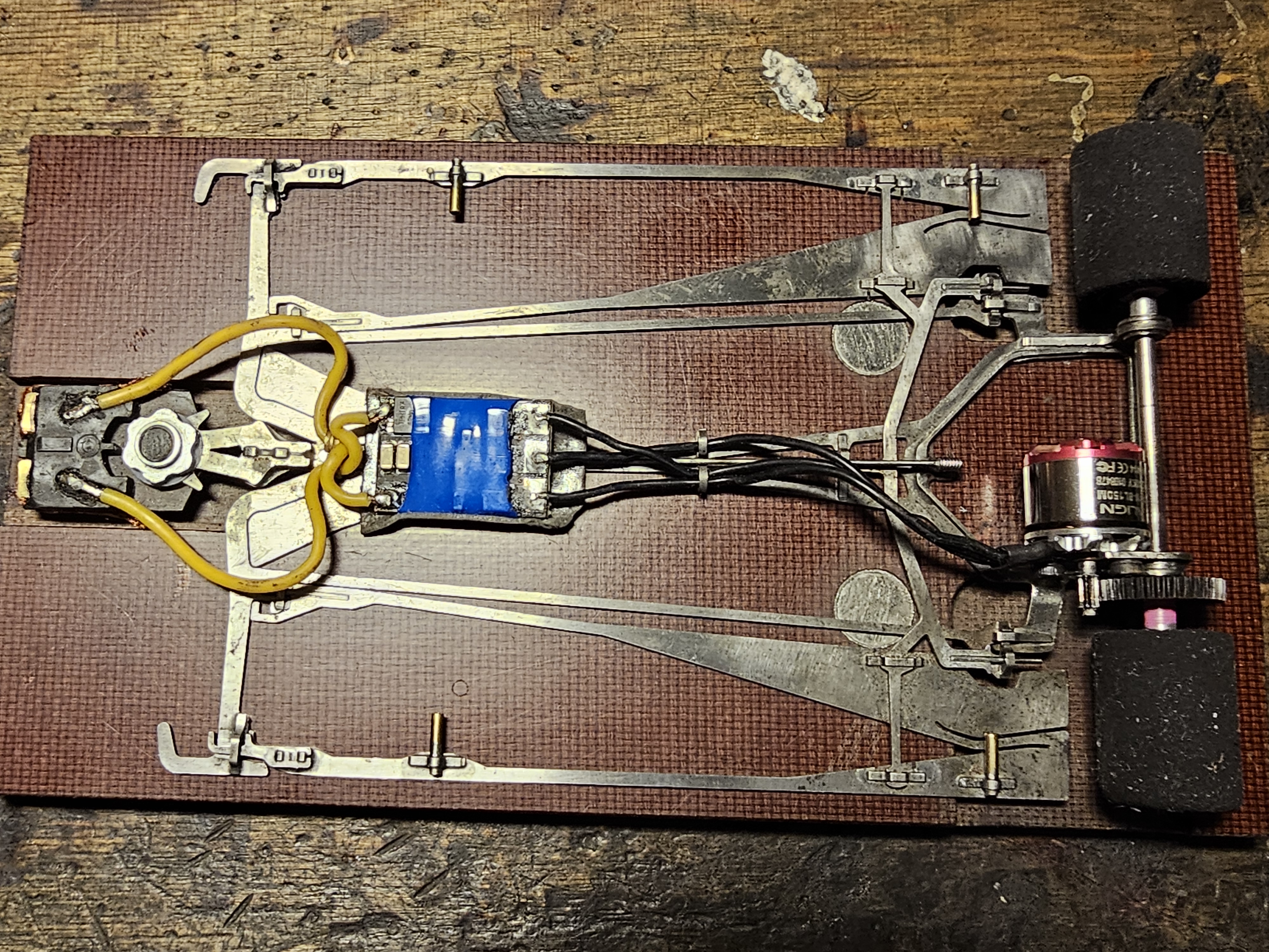

Sain eilen hybridin viimein valmiiksi ja sitä testattiin Hyvinkään kisan jälkeen useamman kuskin toimesta. Testiautolla päästiin parhaimmilaan 3.9s kierroksia. Autossa oli lähes loppuunajetut renkaat, kori moneen kertaan teipattu ja rungolla on ajettu tuhansia kierroksia, joten siihen nähden tulokset hyviä.
Moottorin akselin jouduin liimaamaan kolmeen kertaan, joten se ei ollut kovin helppo homma. Ensimmäisestä akselista tuli kiero, joten se meni piloille. Onneksi löysin toisessa 1108 moottorissa olleen akselin, joten ei tarvinut tehdä akselia itse kokonaan.

Eilen jatkoin moottoreiden testauksia ja kohtasin uuden ongelman. Korkean kierrosluvun moottorit kehittävät sen verran tehoa, että kovemmalla jarrulla säätimen jarrut häviävät. Tämä ilmiö koskeaa valitettavasti kaikki Ecom-tyyppisiä säätimiä. Itse totesin tämän kahdella DoSlotin säätimellä. Kahvan tyypillä tai ohjain yksilöllä ole vaikutusta. Olen saanut myös Kapalta vahvistuksen samaan oireeseen.

Jarruongelma syy on löydetty. Se on sittenkin kahvoissa, joissa on lämpösulake. Difalcon ja S&K kahvat, joissa on lankapotikka ja 5A tavallinen sulake toimivat ilman ongelmia. Carsteenissa ja MadMotionissa on liian heikko jarrupiiri. Omassa Carsteenissa sitä on jo vahvistettu, mutta ei riittävästi.
