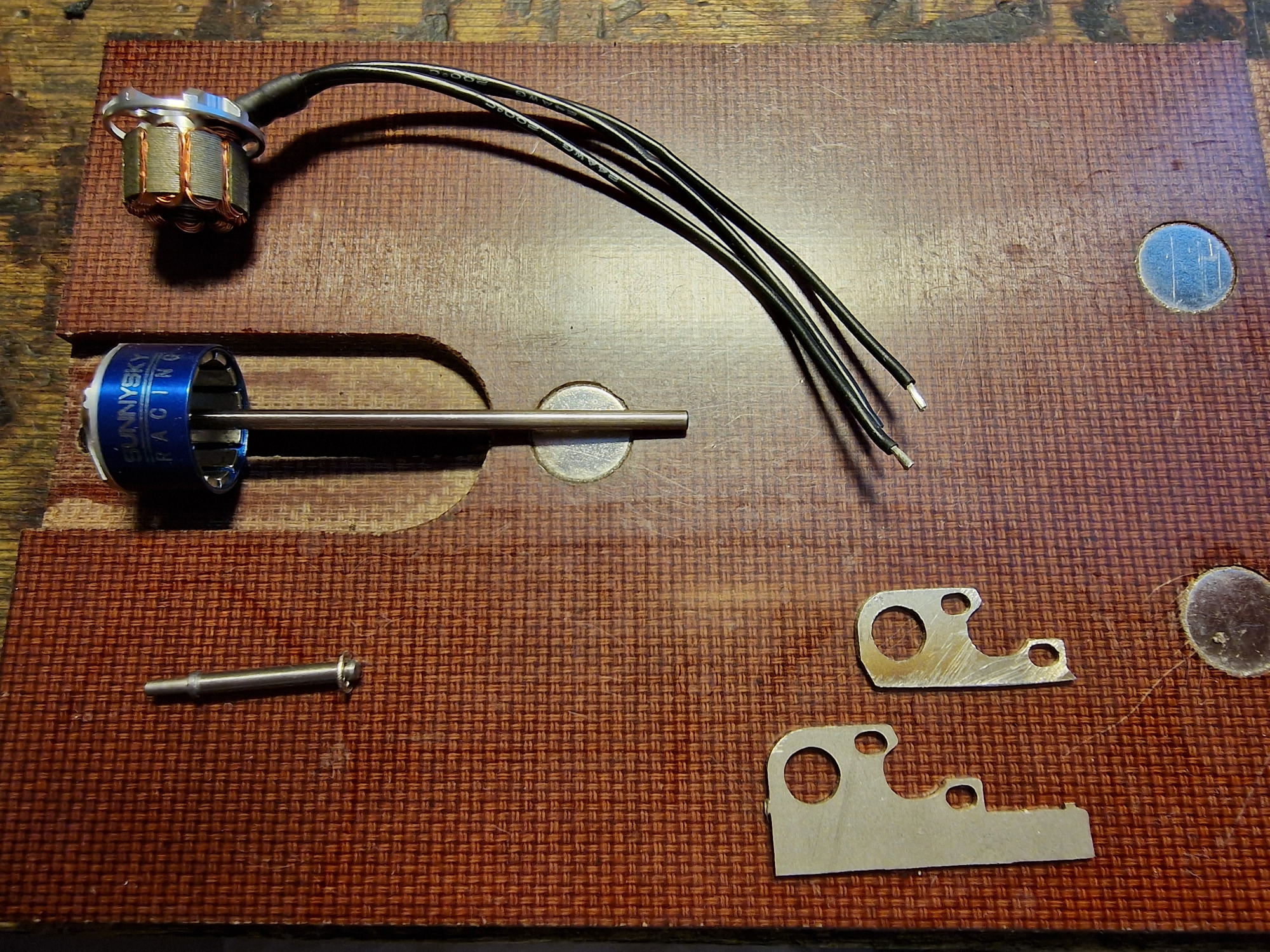

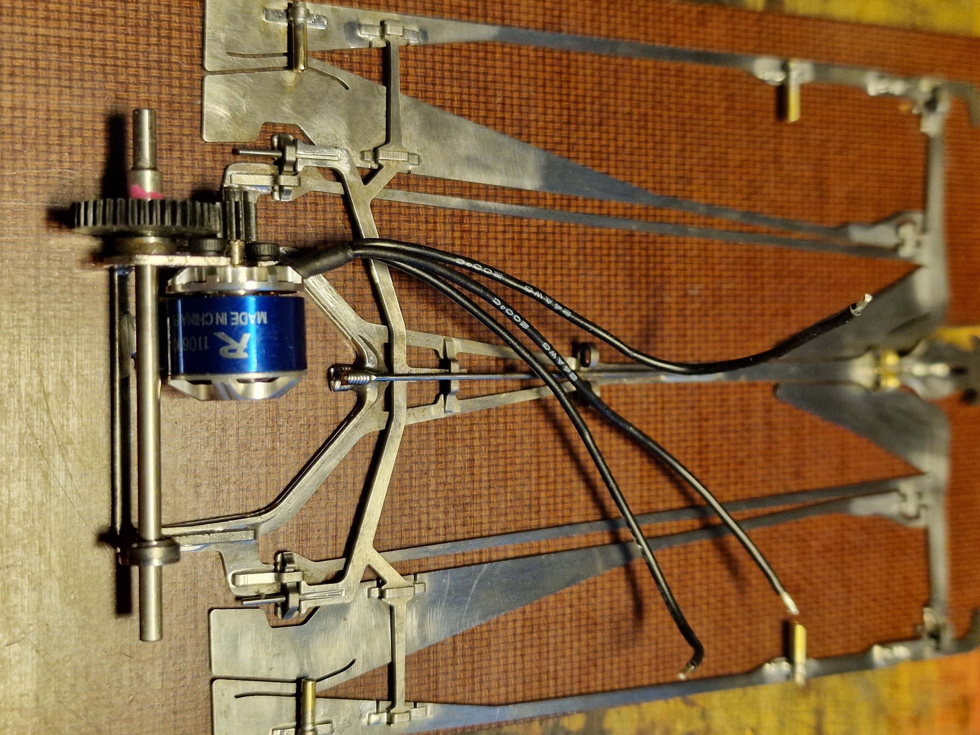

Italialainen Modeldromen säädin piti tulla jo eilen, mutta DHL:n kuljetus myöhästyi. Aloin eilen kasaamaan harjatonta sporttia ja aika paljon aikaa sain siihen käytettyä.

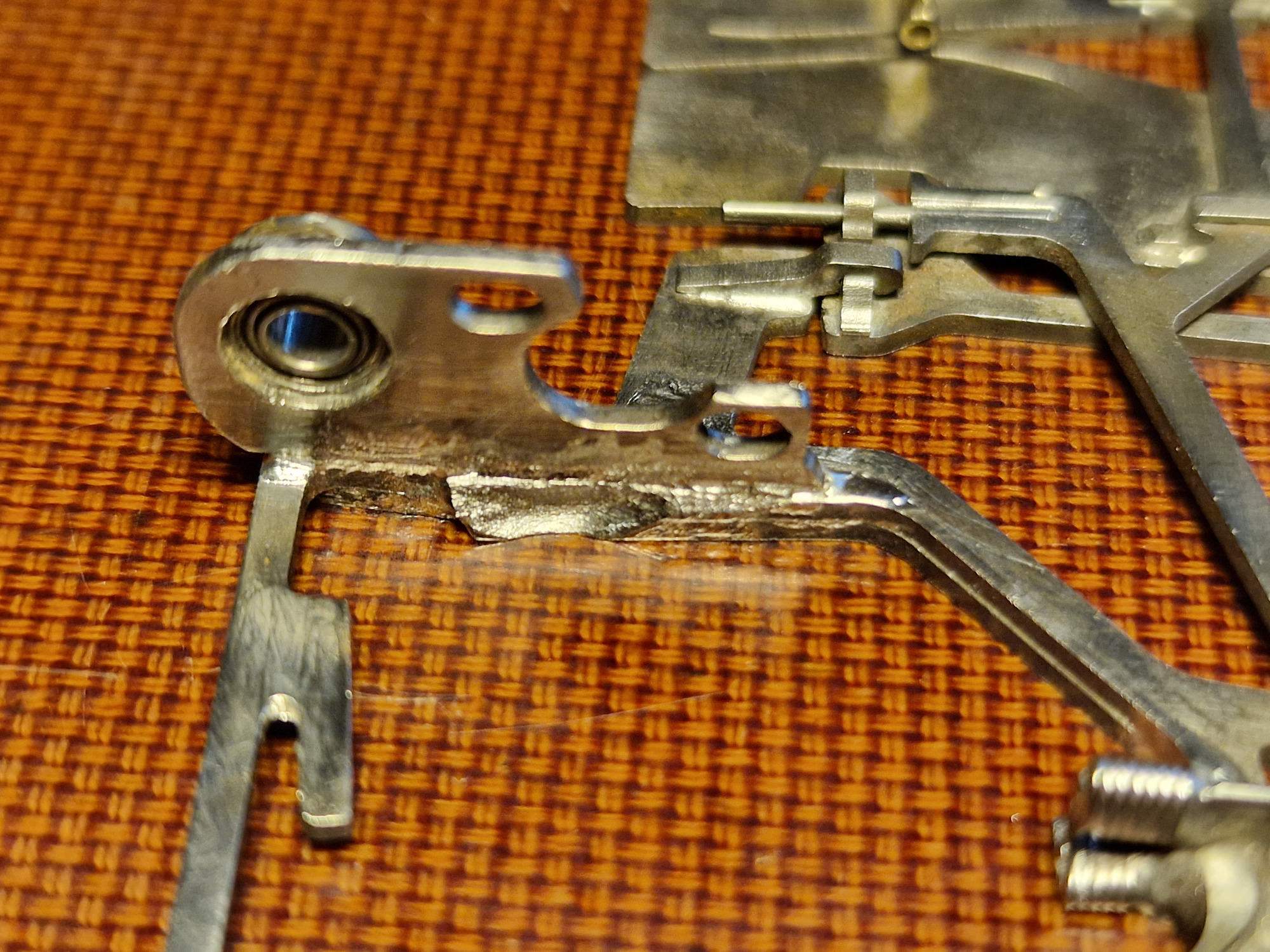

Suurin ongelma oli moottorin kiinnikkeen sovittaminen paikalleen, jotta se olisi suorassa ja ei irrottaisi toista takapukkia samalla. Rungosta piti hieman työstää myös pois, jotta moottorin sai ilman prikkoja tukeen kiinni. AB:n tuki itsessään on ihan hyvä aihio, mutta aika paljon siitä sai ottaa pois, jotta se sopi sporttirunkoon.
Moottori itsessään on helppo modifioida. Alkuperäisen akselin sokka pois ja vasaralla naputtelee varovasti akselin pois. Akselissa on paksunnos, joten akseli pitää lyödä sisäpuolelta pois. Tilalle sitten Kofordin 2mm akseli ja lukitteella se kiinni "kannuun". Toiseen päähän laitoin pikaliimalla kiinni prikan, joka pitää sitten kannun kiinni. Jos tuo ei riitä, niin sitten juotan prikan kiinni akseliin.
Lisään vielä kuvia, kun saan säätimen kiinni. Huomenna yritän keretä radalle kokeilemaan, jos säätimen kanssa ei tule ongelmia.

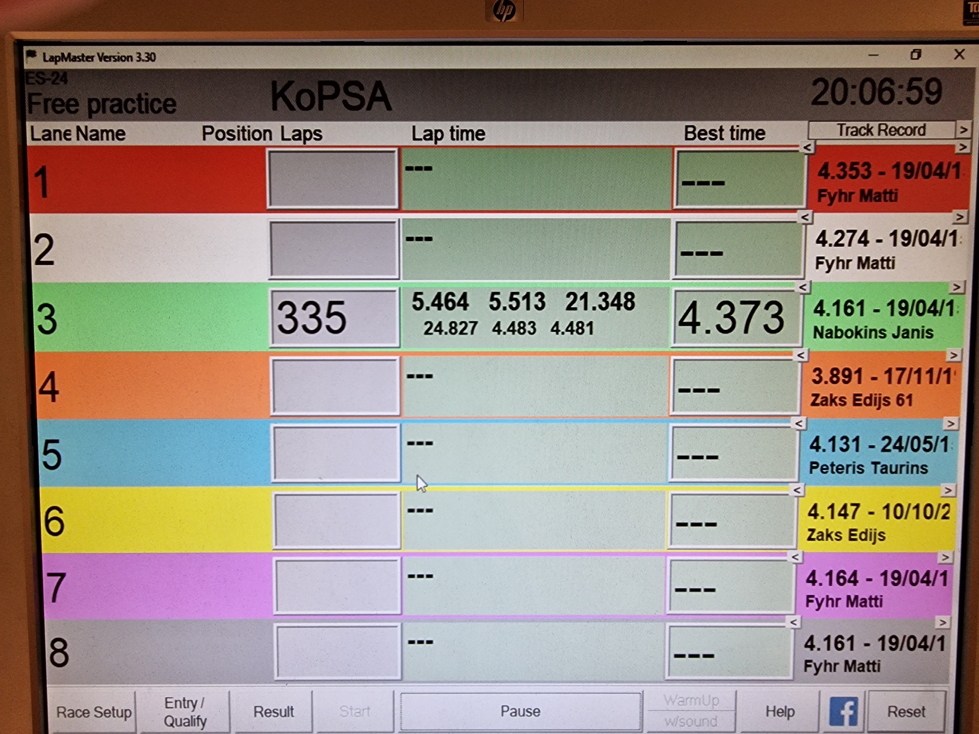

DHL toi säätimet ja tässä ensimmäiset kuvat. Käynnistysjännite on 1,7V. 4V uskalsin tyhjäkäynnillä pyörittää. Kohta siis radalle.

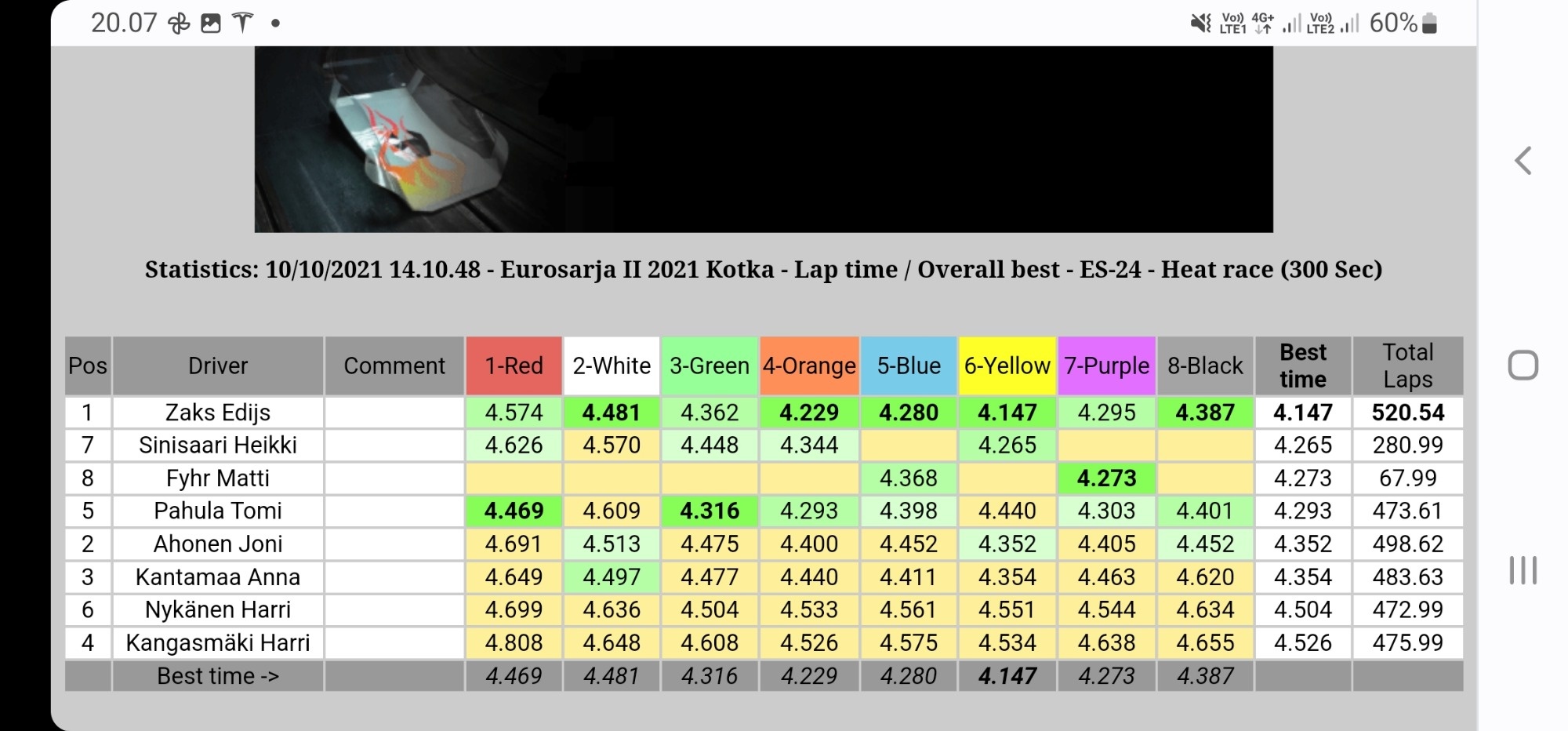

Harjattomien moottoreiden testit lopetin tältä erää. Vauhdin puolesta harjattomat koneet ovat ainakin skaalakäyttöön tarpeeksi nopeita. Ajoin tänään yli 400 kierrosta ja pari kuvaa kertonee nopeuden. Tekniset ongelmat varjostivat pahasti testejä. Modeldromen säädin vaatii käytännössä transistoripohjaisen kahvan toimiakseen. Perinteisellä Difalcolla säädin toimi hyvin, jos käytti max 9 asentoa jarrussa. Carsteenin kahvalla säädin pätki ja pari säädintä meni rikki kahvan takia. Toinen ongelma liittyi suojauksiin. Mikäli runko ottaa rataan, niin se saattaa moottorin kautta kuljettaa virtapiikin ohjaimeen, joka rikkoo sen. Yksi säädin meni tämän takia rikki. Yhden säätimen hajoamsen syytä en osaa sanoa, mutta täysin mykäksi se meni. Viidestä säätimestä on siis yksi toimiva enää jäljellä..
Nämä kaikki ongelmat kuuluvat valitettavasti kehitysvaiheessa asiaan, mutta asian potentiaali on nähty. Mielenkiinnolla odotan testiin myös säädintä Englannista, jos saavat sen joskus myyntiin. Ilmeisesti julkaisukelpoinen malli on jo olemassa tuotantoa varten.

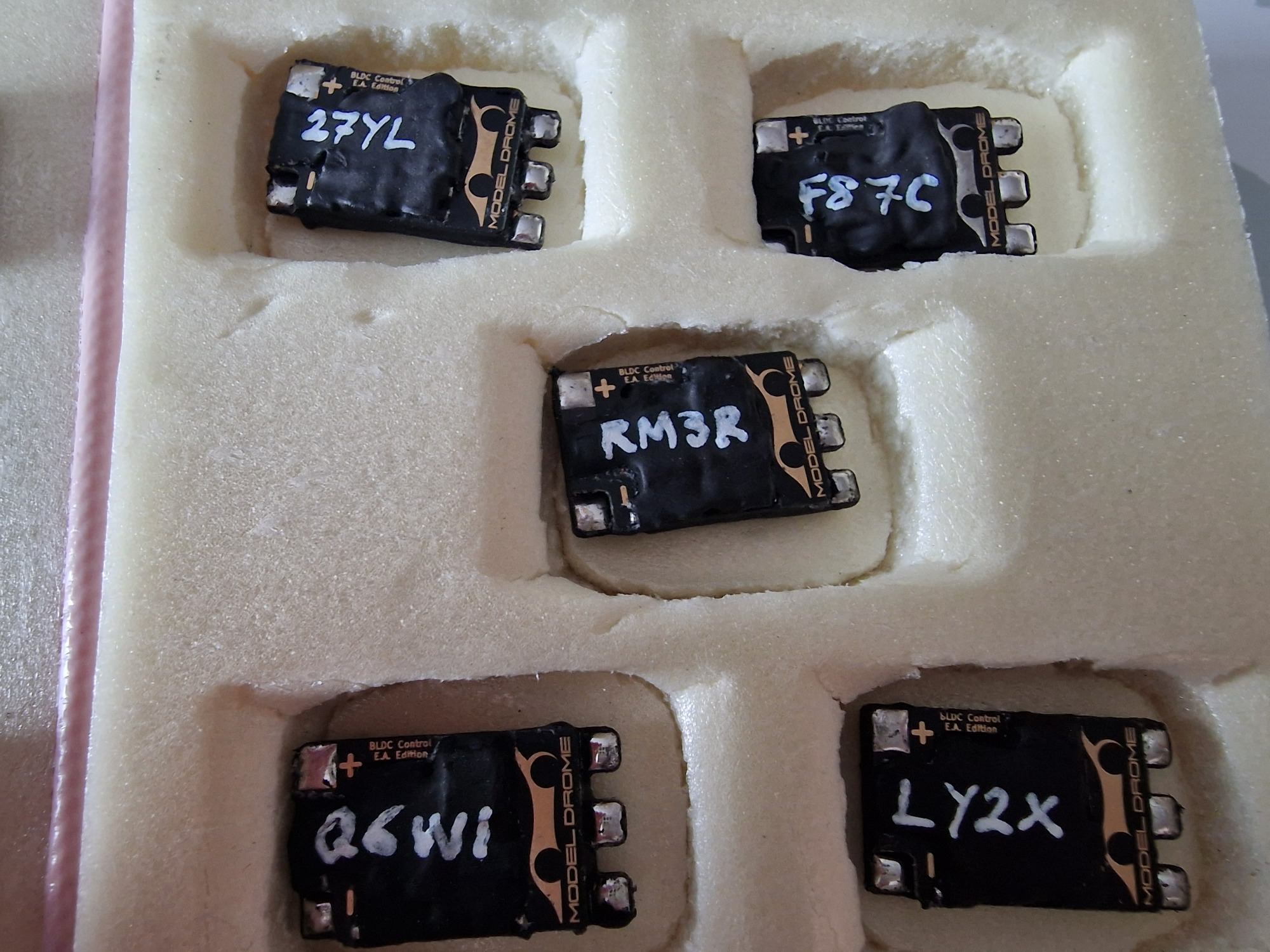

Eilen testasin Italiasta tullut parannettua säädintä. Vaihdoin myös miedomman 5200kV moottorin, jotta moottorin osuus saatiin suljettua pois. Auto oli erittäin helppo ajettava tuolla kesymmällä moottorilla ja 13/40 välityksellä. Testit loppuivat taas lyhyeen, kun säädin hajosi noin 50 kierroksen jälkeen. Käynnistysjännite nousi 1.6V jännitteestä 5V, joten ajaminen oli hankalaa.
Seuraavat testit teen Latviassa, jonne saan uuden säätimen. Vaikuttaa siltä, että säätimet hajoavat tehokkaiden powerien takia tai punosten takia. Italiassa olevalla testiradalla punos on selvästi matalammalla tasolla, joten runko ei ota missään vaiheessa kiinni punoksiin normaalisti.
