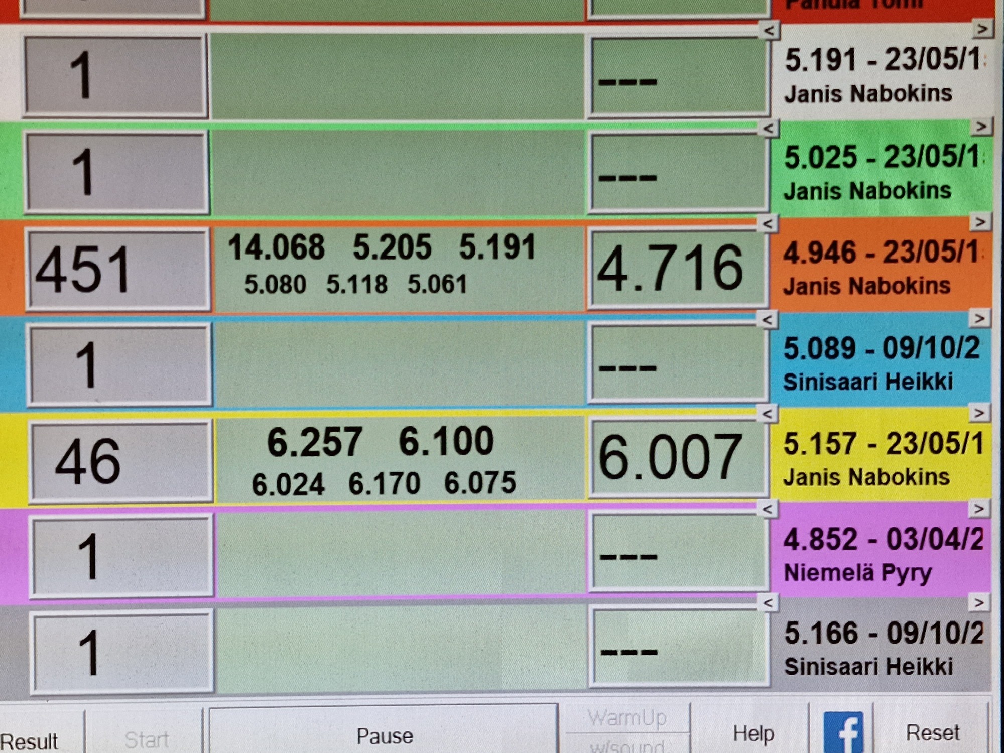

27.10.2022 18:03 #41960 : tp
Vastaus käyttäjältä tp aiheessa Harjattomien säätimistä
Torstain kerhoillan testaukset tehty. Harjattoman produn parhaat kierrosajat olivat jo 5.0s eli samaa luokkaa kuin perinteinen produ. Ella ja Pyry kokeilivat myös autoa. Ajotuntuma oli kummankin mielestä hyvä.
Eurosporttia testasin myös vähän, kun lisäsin pitoa rstaan. Parhaat kierrosajat olivat 4.3s luokkaa. Suurin ongelma oli jarrutuksessa, kun perä on niin kevyt ja renkaat menevät lukkoon. Voisi ehkä kokeilla siirtää säädintä taaemmaksi, jolloin painopiste siirtyisi.

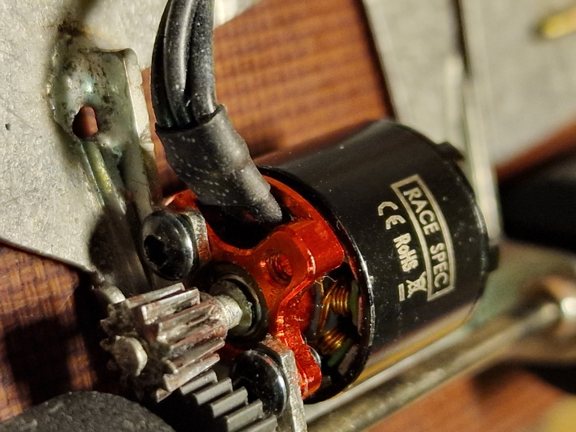

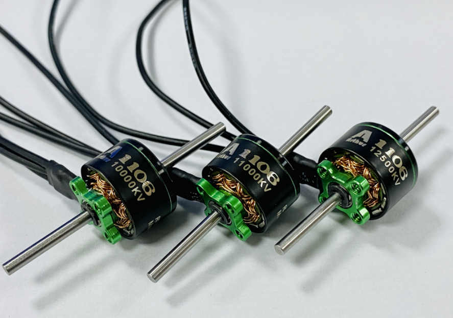

Eilen sain paketin Saksasta, jossa protosäädin ja protomoottori. Lähdin saman tien radalle testaamaan ja vertaamaan aikaisemmin hankittuihin protoihin.
Uudempi Ecom kestää enemmän kierroksia ja kaikki moottorit toimivat ongelmitta. Aikaisemmin 12500kV moottori ei toiminut täysillä jännitteillä, koska suoralla se alkoi jarruttaa täydellä kaasulla.
Tilasin jo tuotannossa olevaa DoSlotin 1105 9000kV moottoria ja sen ajettavuus on erittäin hyvä. Omasta mielestäni se on paras harjaton moottori, jota olen testannut. Suorituskyky on parempi kuin X12 koneilla. Teknisillä radoilla uskoisin moottorin riittävän pikkusportissa ja formulassa. Tämä moottori toimii nykyisten säätimien kanssa.
Suurin mielenkiinto kohdistui DoSlotin 1105 16000kV prototyyppiin. Siinä on puolet vähemmän magneetteja, joten jarrut olivat huonommat. Ensimmäisen kerran kokeilin tämän moottorin yhteydessä kavennettua akselia, jotta sain kiinni 6t pinjonin. Kokeilin 7/40 ja 6/40 välityksiä.
Kierrosajat olivat seuraavat: Arthur A1106 12500kV protolla 4.5s, DoSlot 1105 9000kV 4.4s ja DoSlot 1105 16000kV 4.3s. Vielä jäädään selvästi ison sportin kierrosajoista Kotkassa. OG::n ajat pystytään selvästi rikkomaan, kun käytössä on vielä hitaampi ES-24 kori.

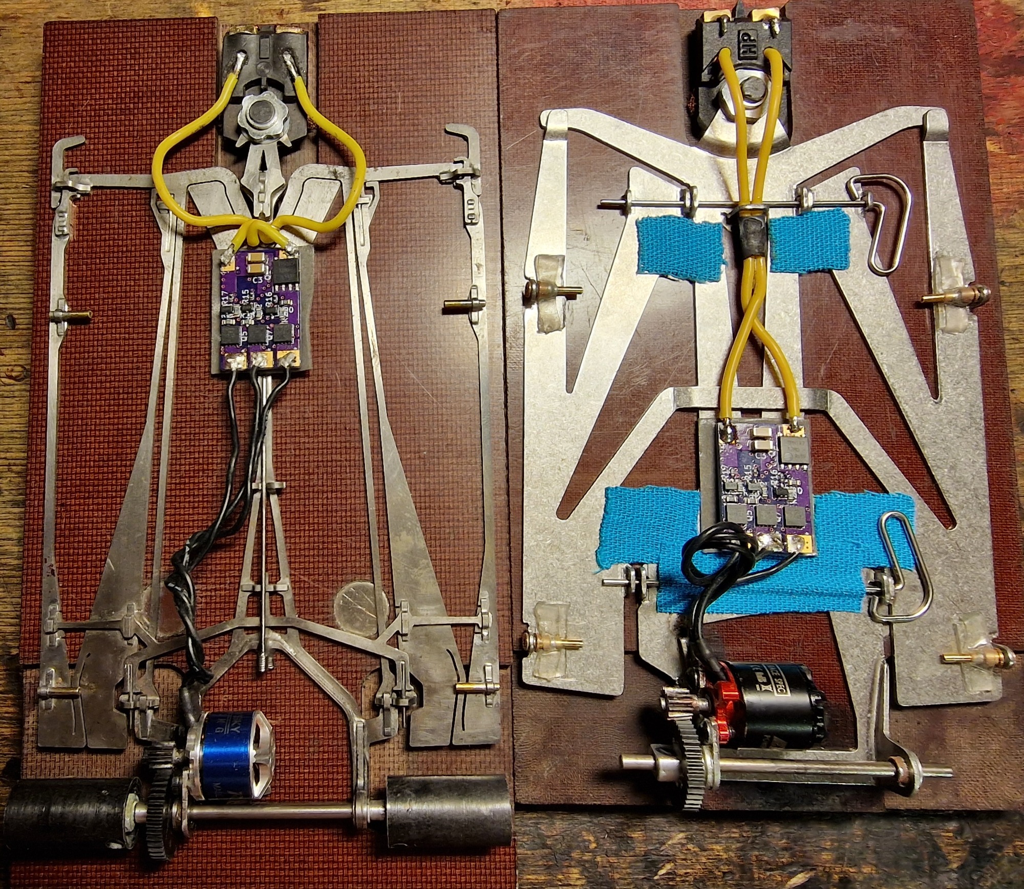

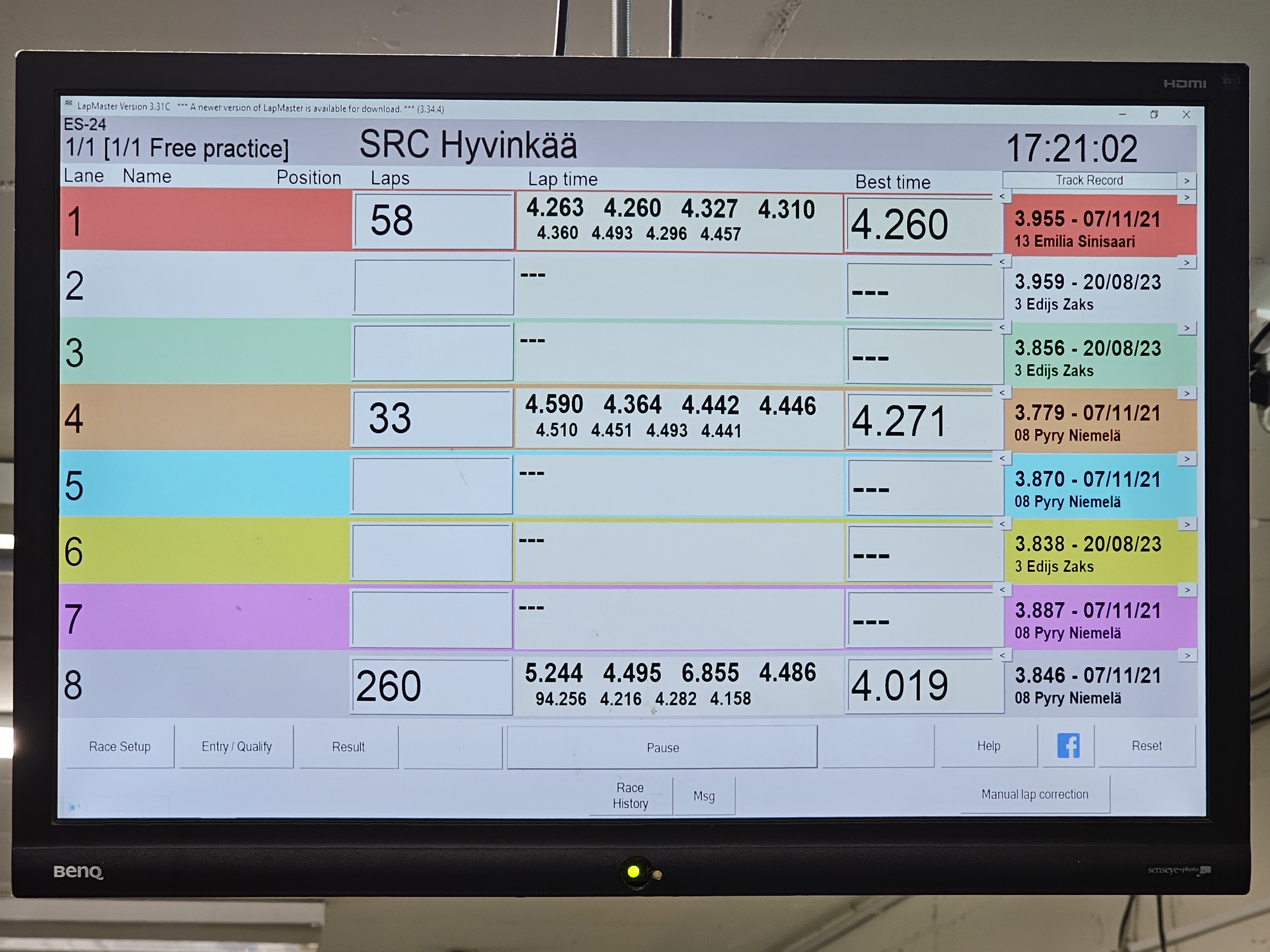

Hyödynsin kisataukoa kasaamalla myös viimein harjattoman pikkusportin. Tähän harjattoman ajattelin parhaiten sopivankin, kun Pyryn testejä olen seurannut. Eilen kävin kokeilemassa autoja Hyvinkään radalla koko päivän. Kokeilussa oli DoSlotin 1105 11000kV kone ja protosäädin.
Harjattomista ensiksi kokeilin isoa sporttia ja 8/40 välityksellä. Tällä välityksellä nopeutta riitti suoralla hyvin, mutta ajettavuus ei ollut kovin hyvä. Kokeilin sitten vaihtaa 7t pinjonin ja sen jälkee ajettavuus parani huomattavasti. Parhaat kierrosajat olivat noin 4s luokkaa, jolloin jäin ennätyksistä 0,2s. Harjaton sportti oli kuitenkin nopein sportti radalla ja nopeampia kuin edellisen kisan treeni- ja kisa-autot.
Pikkusportin olin jo kokeillut uudella koneella Kotkassa, jolla ajoin ensin 6t pinjonilla, mutta totesin sen liian hitaaksi nopeammille radoille. Vaihdoin 7t pinjonin ja vauhti parani merkittävästi, jolloin sain ajettua vanhojen ennätysten alle. Hyvinkään radalla pääsin kierrosennätyksestä 60 tuhannesosan päähän ja ajettavuus hyvä. Perinteiseen pikkusporttiin en verrannut, mutta Kotkassa harjaton oli selvästi nopeampi ja helpompi ajaa.
Seuraavaan testiin pitäisi saapua uusittu 16000kV moottori. Sen uskon jo olevan tarpeeksi nopea myös sporttiin nopealla radalla. Nykyinen 11000kV moottori on varmasti tarpeeksi nopea esim. Lempäälässä ja Mikkelissä ainakin pikkusportissa.

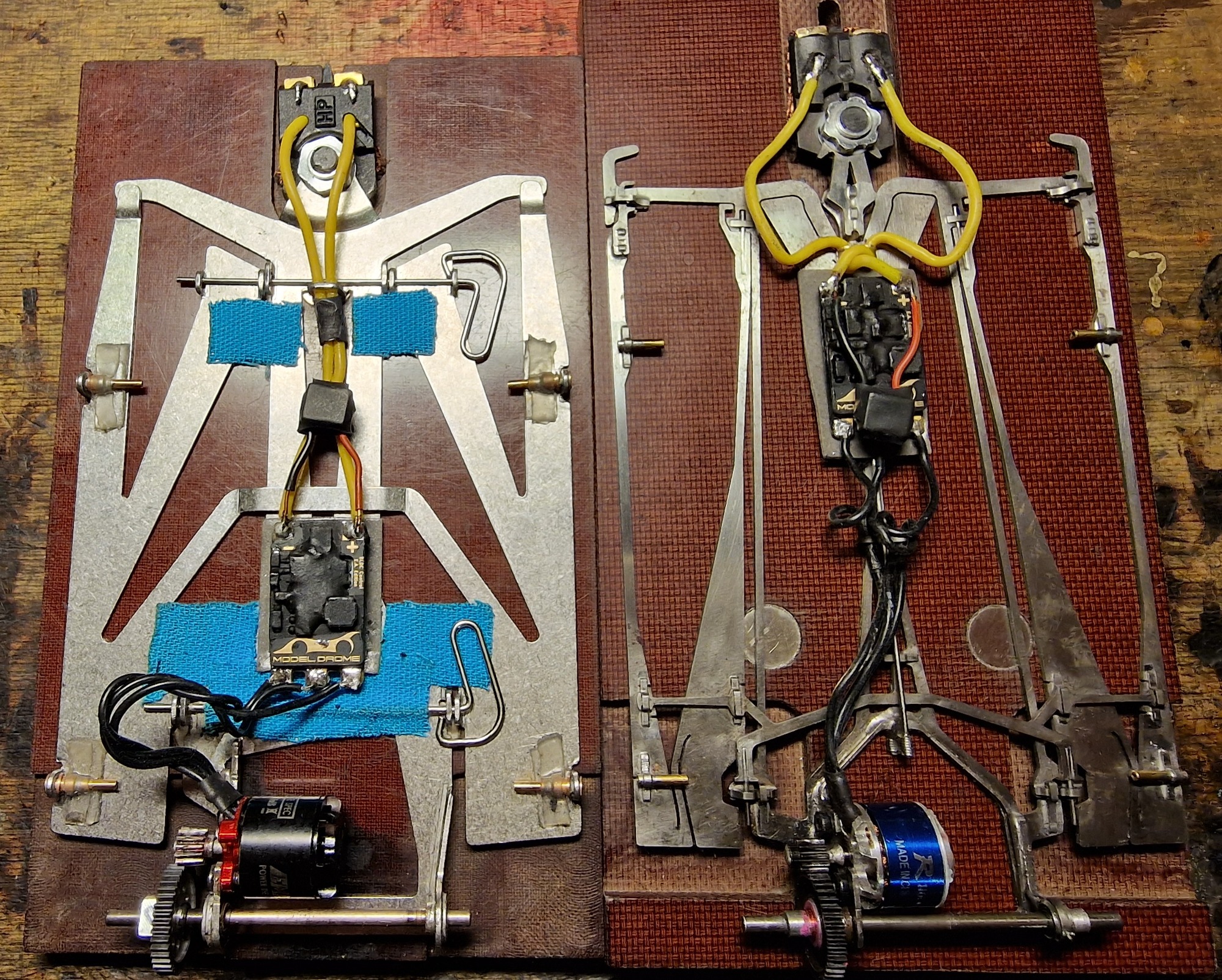

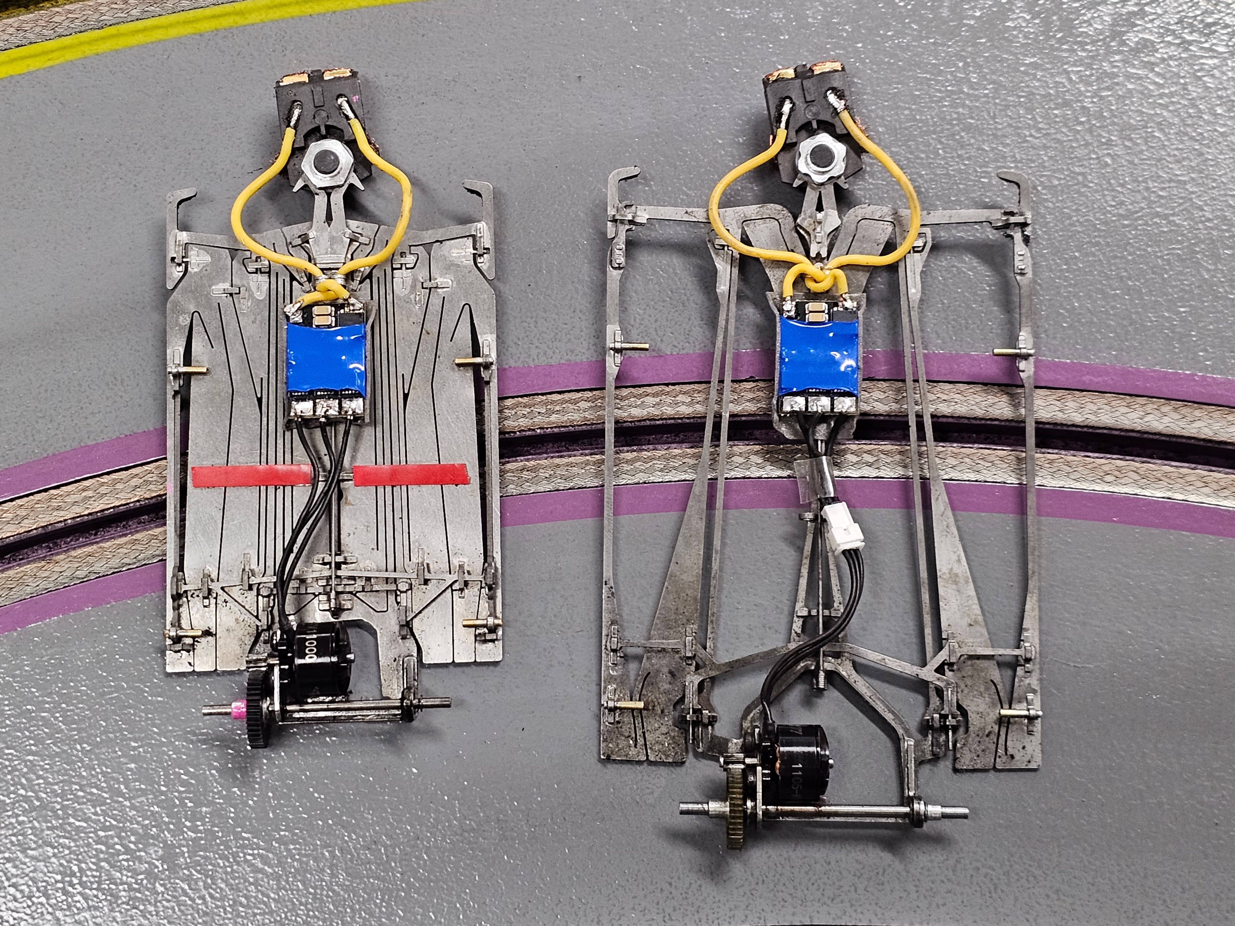

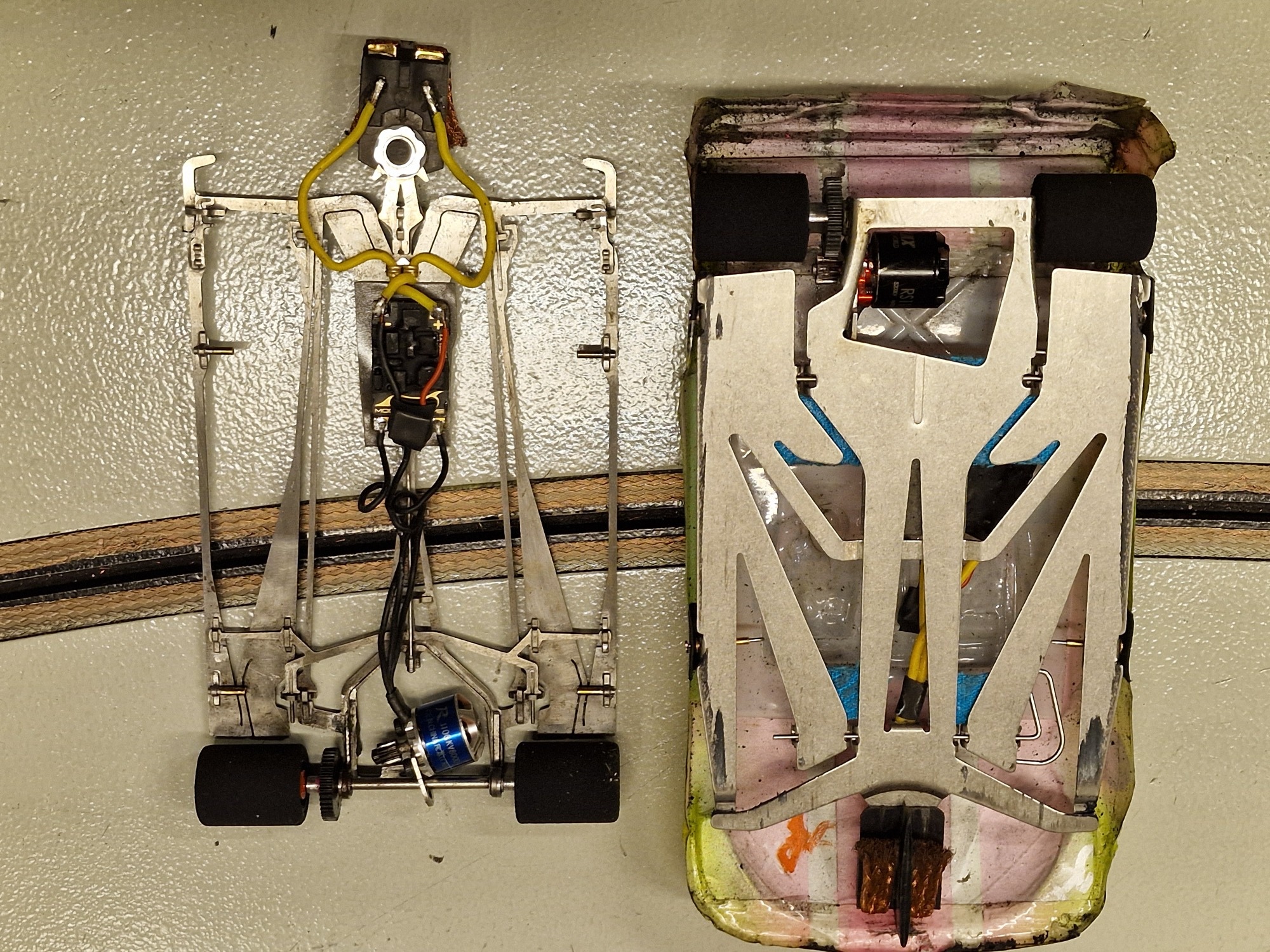

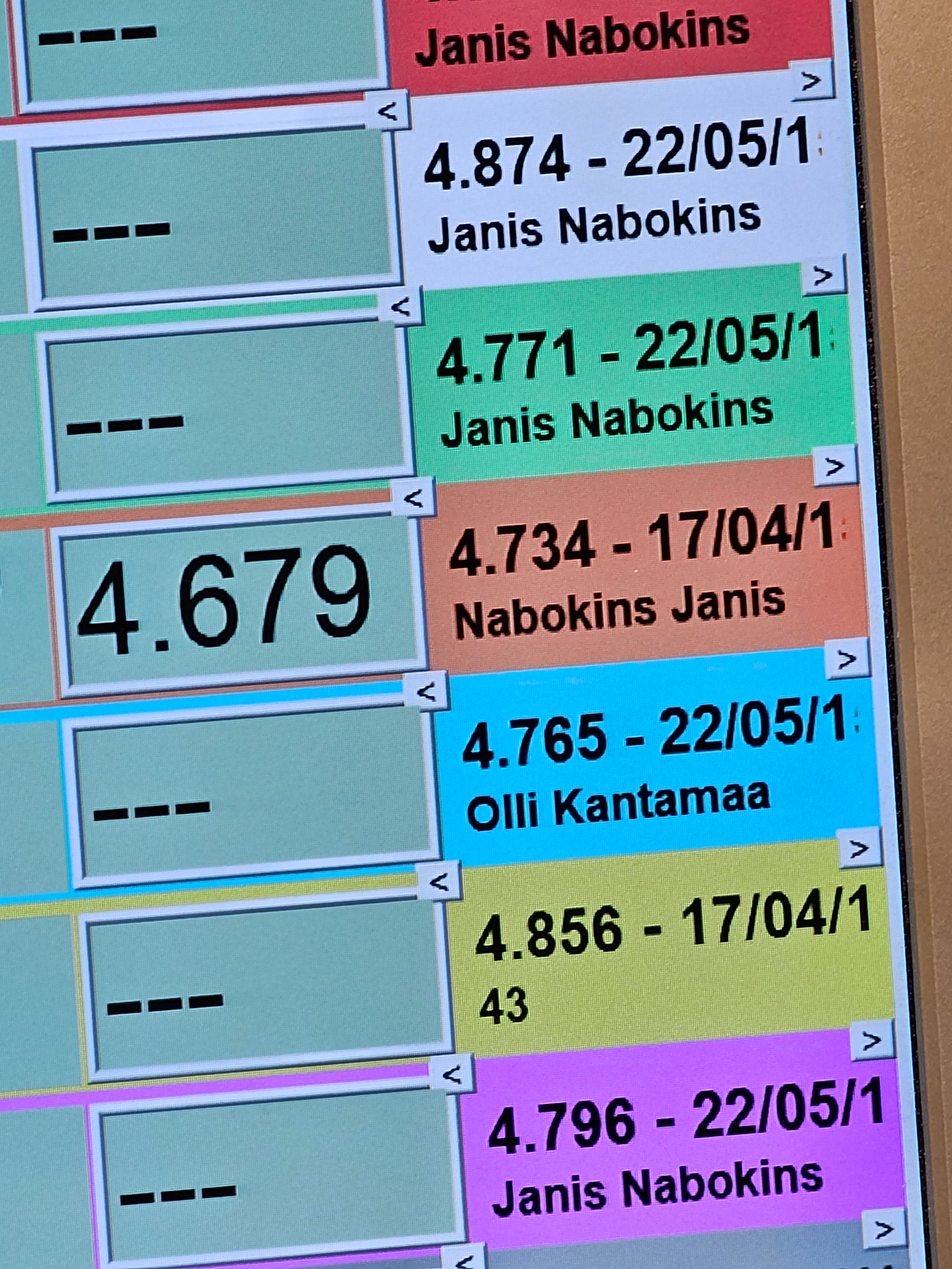

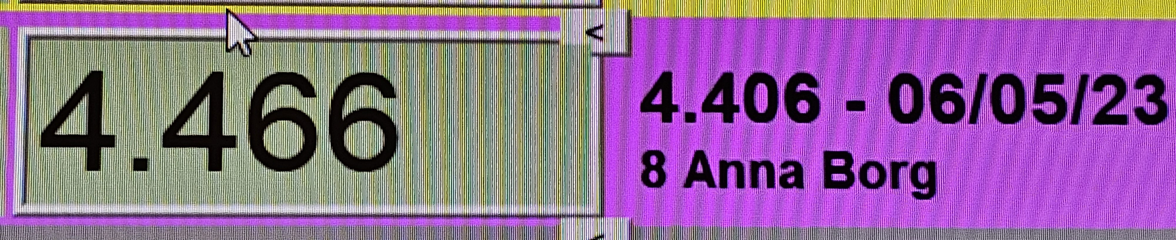

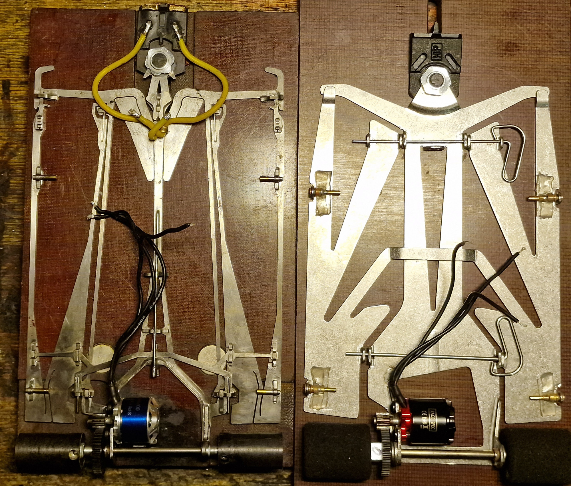

Kotkan ES-32 testi:
Hyvinkään ES-24 testi:
Hyvinkään ES-32 testi:
ES-24 ja ES-32 autot:

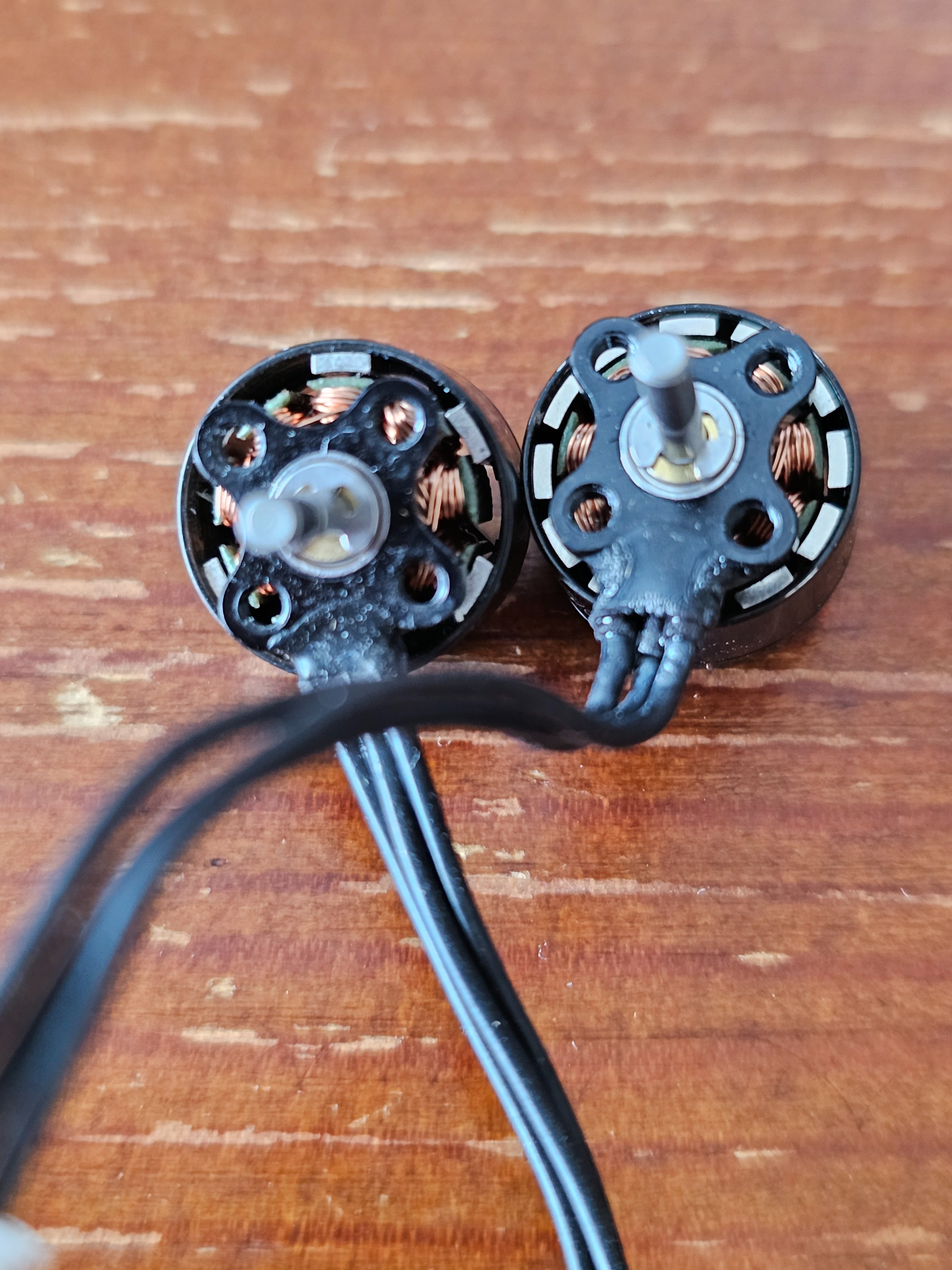

Facebookin brushless-ryhmässä julkaisu aiheutti ihmetystä ja pientä suuttumustakin. Englantilaiset päättivät paljastaa osan moottorin saloista, jotka jaan nyt tänne. Kisamoottoreissa on muutakin, mutta näillä tiedoilla pääsee jo aika pitkälle. Eemelillä on tasapainotuskone, jonka saa varmasti toimimaan outrunnereiden "kannujen" tasapainotukseen. Käämit ovat todennäköisesti erilaiset, joten vakiokäämillä saa noin 15000kV koneen.
NSR:n moottori perustuu kahteen erilaiseen koneeseen, joista on valmistettu hybridi. Avaintekijä on pyörijän magneettimäärä 6 kpl eli se on puolet yleensä käytetystä. Tällä saadaan säädin kestämään kierroksia, koska kytkentänopeus suunnilleen puolittuu ja kierrokset tuplaantuvat. Moottoritekniikkaa enemmän opiskelleet voivat kertoa lisää. Kuoressa käytetään Align 1106 8200kV moottoria. Sisäosassa käytetään jo minulle tuttua Sunnysky 1106 8000kV moottoria.
modelhelicopters.co.uk/products/align-t-...riant=41328240132296
www.banggood.com/Sunnysky-R1106-5500KV-6...rone--p-1193547.html
Sunnyskyt näyttää olevan jo loppu joka paikasta, mutta niitä minulla olikin jo varastossa. Alignit sain tilattua kokeilua varten linkistä. Todennäköisesti joku muukin 1106 moottorin sisäosa toimii, mutta tästä en mene takuuseen.
