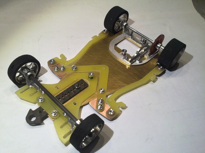

Slot Norrisin OEPS LMP-rungot on nyt leikattu Sebastian Nockemannin toimesta. Paketti Saksasta kohti pohjoista lähtee tänään. Jos kuriiripalvelu pelaa, niin teoriassa voi palikat olla sunnuntaina Vihdissä kokeiltavissa. Runko on suunniteltu siten, että sitä voidaan ajaa neljällä eri perusasetuksella:
1. DoSlot GT/C -tyyppinen U-levy + KaiZen-Klapper sivulevysysteemi (Sama siis kuin tällä kaudella Suomessa GT-luokassa kisannut P4/5 Competizione).
2. DoSlot OBG yms. -tyyppinen täysileveä runko pitäviin olosuhteisiin.
3. Sivulevyt pois + punttia keskelle => liukkaisiin olosuhteisiin.
4. Toisistaan täysin erilliset saranoidut sivulevyt skaalarunkojen malliin.
Rungon mitoitus tehty siten, että DoSlot OBG:n korikiinnitys istuu suoraan. Ts.OBG:lle istutettu kori käy tähän. Takajousilevynä DoSlotin vakiopalikka. Etujousilevyksi käy sekä DoSlot OBG:n, että No Limitsin osat. Kaikki sivulevyihin liittyvä omaa designia, mutta saranointipisteiden mitoitus apinoitu No Limitsiltä.
Suunnitteilla tulevaisuudessa oma etujousilevy, ehkä myös takajousilevy. Mutta ei kaikkea kerralla :)

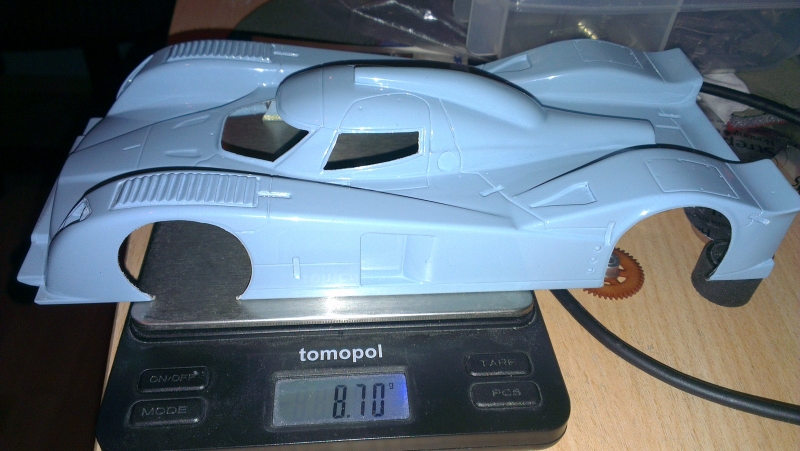

deja vu ilmiöltä tuntuisi Nokian suunnassa, sininen paholainen on palannut työpöydälle
Ihan kuin tämmöinen möhkäle olisi joskus täällä vieraillut
Ja tästähän voipi vaikka jatkojalostaa ja katsoa mihinkä taidot riittävät.....

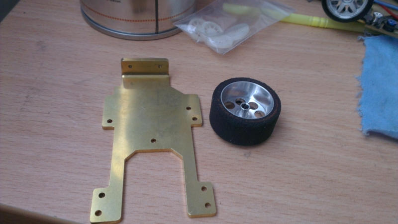

Jenssiltä tuli tänään paketti. Mukana oli myös ensi kauden fsc touring-auton alusta. Se on aika pikkuinen. :D
Kuvassa alustan vieressä on gt/p handout rengas joka auttaa hahmottamaan hieman
