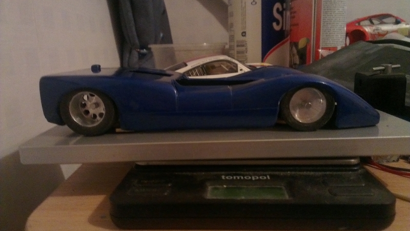

23.11.2012 10:23 #19719 : Kaitsu
Vastatakseen GT-luokan ns. massatuotantovaatimukseen Scuderia Kaitserrari oli pakoitettu etsimään uusia ratkaisuja pulputusavapaan alustakonstruktion löytämiseksi uudelle P4/5 -kisa-autolleen.
Huutoon vastasi Keski-Euroopan malliautopiireissä kauhunsekaista mainetta niittänyt Slot Norris. Alustakonstryktööri, jota miehet pelkäävät ja naiset rakastavat.
Kaitserrarin suunnitelmia kuunneltuaan SN yritti toppuutella projektia järjettömänä, kalliina ja työläänä toteuttaa. Johon Team-päällikkö riemusta kiljuen: "Vastaa täydellisesti Scuderia Kaitserrarin käsitystä malliautoilusta. Toteutetaan maksaa mitä maksaa!"
Aherruksen tuloksena syntyi mullistava 'KaiZen-Klapper' -korikiinnityssysteemi, joka toivon mukaan saa tulikasteensa huomenna Hämeenlinnassa. Systeemi mahdollistaa DoSlot OBG -tyyppisen korikiinnityksen käytön GT/C -alustassa eli alusta on toiminnallisesti jotain näiden väliltä.
26.11.2012 10:21 #19759 : Kaitsu
'KaiZen-Klapper' osoittautui erittäin toimivaksi alustakonstruktioksi. Edellisenä iltana nippuun pistetty auto oli tosi hyvä ajaa. Voittoisan debyytin tielle kannoksi kaskeen tuli kuitenkin Savikon Santeri, tuo autoratojen pikkupirulainen, joka ei tunne mitään kunnioitusta meitä veteraaneja kohtaan :sad:. Jäljet tuli siis selkään ja paremmalleni hävisin puhtaassa kisassa, mutta kausi on pitkä...
Harmittaa, että auton koppa tuli maalattua vähän appelsiiniksi. Korin muodot kun ovat tosi makeat; Competizionella on kyllä ilo päästellä. Ei vain riittänyt motivaatio uuden maalauskierroksen tekemiseksi. Yllättäen kori näyttää kestäneen kisan tärskyt. Oli kaksi aika kovaa mälliä kisassa Niemelän F458:n kanssa. Auton virallinen nimi on muuten P4/5 Competizione. Ferrari ei esiinny nimessä. Tulosten kirjoittajat olkaa varovaisia, että ette saa Ferrarin lakimiehiä kimppuunne :grin:
Tiedä sitten mikä mulla on vikana tuossa maalauksessa? Ohennan maalia (Tamiya akryyli) aika reilusti. Onkohan vika siinä? Luulin myös vetäneeni maalia paksulti, mutta kiilloituksessa se meni heti puhki, mikä kyllä otti päähän aika rankasti. Paljonkohan tuota maalia kuuluu näihin oikeasti lutata?

26.11.2012 10:36 - 26.11.2012 10:36 #19760 : Ramiü
Vastaus käyttäjältä Ramiü aiheessa Talleissa tapahtuu
Paljon ohennettu ja paksu maalipinta eivät yleensä osu samaan lauseeseen, ellei värikerroksia ole huomattavan useita.
Lakkaa pintaan, niin kiilloitus on lähtökohtaisestikin helpompaa. Ja maalin iskun-/kulutuskestävyys paranee huomattavasti.

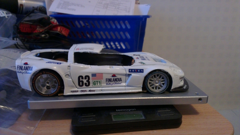

01.02.2013 14:01 #20438 : VilleT.
Uusi raaseri teossa

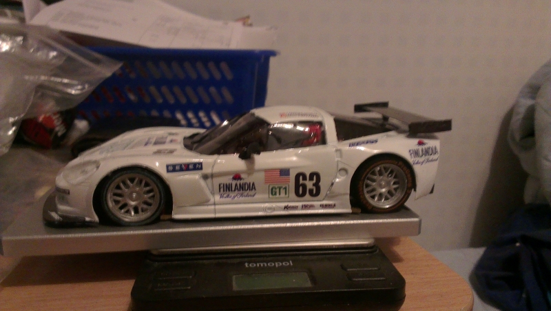

01.02.2013 18:37 #20441 : VilleT.
Valmis!
