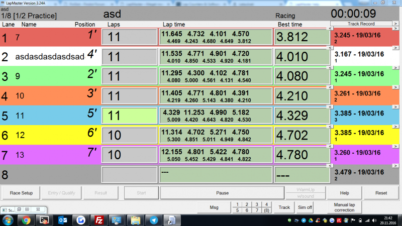

Pyry kirjoitti:
Yly kirjoitti: Uranumerot ei taida lähteä pois kulumallakaan :oops:
Ei taida juu. Vastaushan oli aiemmin:
1. Option to remove lane numbers in front of the drivers name, because most tracks have color indicated lanes
Possible. However one have to weight in the complexity of having even more options. I would not think that the lane number where so offensive.
Track setupissahan on täppä "Prefer track numbers over colors" mutta minä en ole huomannut sillä olevan mitään vaikutusta oli siinä täppä tai ei.
Ei tuon toiminnon tekeminen softasta monimutkasempaa konffattavaa enää tee, jos siellä jo täppä on conffisivulla valmiina.
Eli jos tuo Prefer... tekee jonkun muun toiminnon, niin sen negaatio sitten voi disabloida noiden näkyvyyden näytöstä.
Jos nuo 2 toimintoa pitää eriyttää, niin sitten tarvii jonkun Radio buttonin tms dropdown valikon sinne.
T.jussi

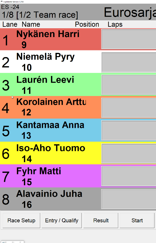

09.02.2020 08:46 #39617 : pyrtsy
Vastaus käyttäjältä pyrtsy aiheessa Lap Master
Äkkiseltään pyöriteltynä tuo kommenttikenttä esim kilpailijanumeroille on ihan jees.

Tärkeintä on edelleen se, että väriurilla ei saa numeroita pois :shock:
10.02.2020 07:52 - 10.02.2020 07:52 #39630 : pyrtsy
Omasta mielestä ne numerot ei nyt siinä niin häiriöksi ole nykyään kun fontit skaalautuu(ehkä jopa helpottaa värisokeita joita meillä tietääkseni ainakin 1 on kuskikannassa)

Vastaus käyttäjältä JariL aiheessa Lap Master
Kysyn, miksi uranumerot pitäisi olla pois sieltä näytöltä?
Muutenkin ihmettelen, miksi edelleen käytetään värejä urissa, kun numerot urissa on selkeämmät ja varsinkin pitkissä kisoissa, joissa ajetaan pimeässä yö osuus niin numerot on todella selkeät. Vai onko värit jäänne joltain Brittien kivi ja puunuija aikakaudelta?
Kertokaa viisaammat miksi näin? Mielellään ilman kinasteluja ja muita turhia vääntöjä foorumilla.
