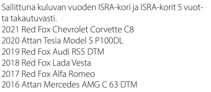

Selvennys produn korisääntöön kun asiasta kysyttiin.
Tesla on valittu vuoden 2020 isran koriksi joten vaikka kisoja ei tänä vuonna ajettu niin tulkitaan se vuoden 2020 koriksi.
Sääntökirja ei jätä tulkinnanvaraa koska sallitut korit ovat myös listattu erikseen ajanjaksosäännön lisäksi.
Viimeksi muokattu: 23.12.2020 06:10 pyrtsy.

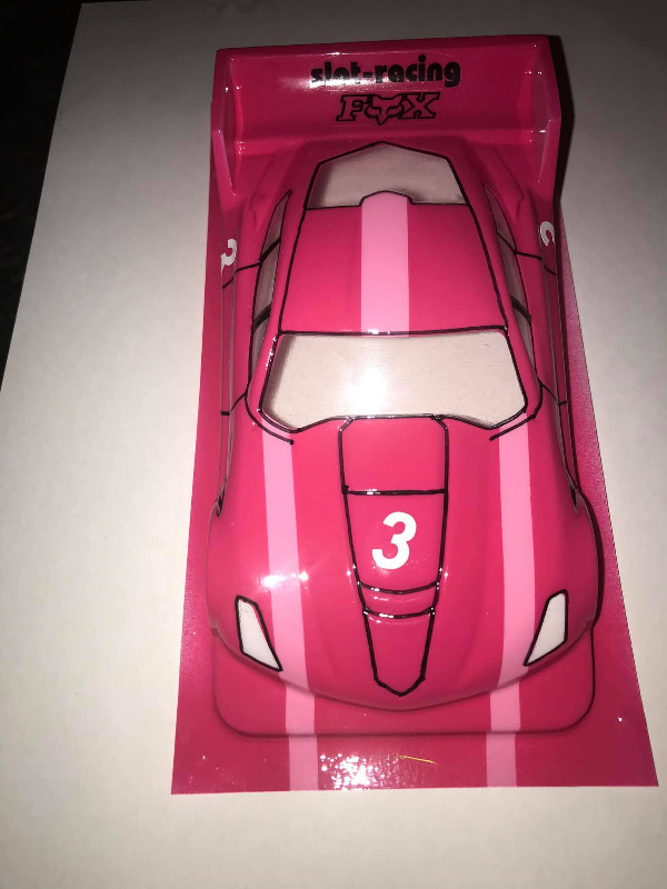

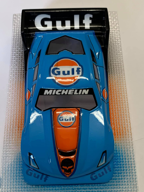

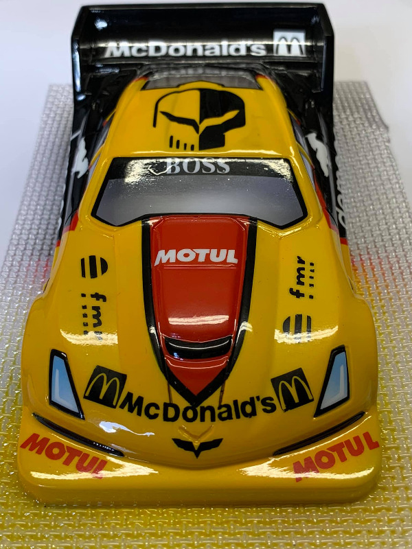

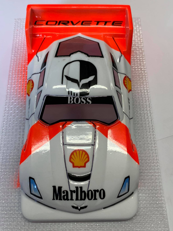

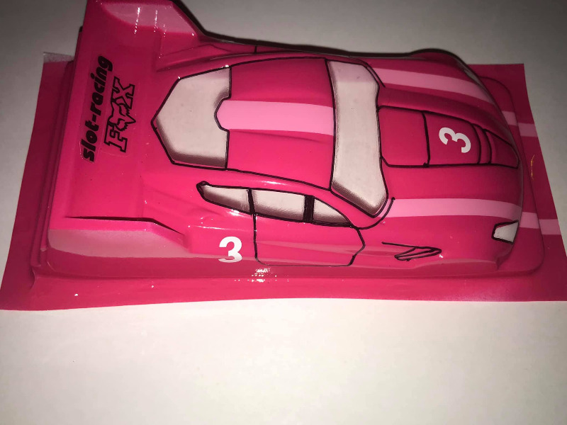

30.12.2020 11:43 #40327 : tp
Red Foxin tuotteille tuotekoodit kehittää yleensä tukkuri/myyjä itse, kun Gugu ei niitä yleensä nimeä. Tosin tässä tapauksessa luulen kyseessä olevan virhe, mutta selvitetään asia.
Andreyn kaupassa koodi on: #RFISRAVETTE7
slotracingshop.com/en/products/red-fox-c...masks---rfisravette7
Liitteenä vielä muutamia kuvia korista Facebookin suljetuilta alueilta.
30.12.2020 11:52 #40328 : Yly
Nuo kuvat on C7:sta !
C7:ssa moottori ohjaamon etupuolella. C8:ssa moottori ohjaamon takapuolella.
30.12.2020 12:23 - 30.12.2020 12:24 #40329 : pyrtsy
Selvitetään ja korjataan. Ei pitäisi olla kuin yksi kori markkinoilla joten riskiä saada väärä kori ei pitäisi olla.
Viimeksi muokattu: 30.12.2020 12:24 pyrtsy.
