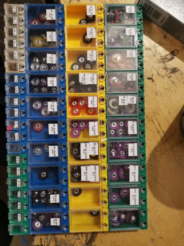

Onko rengas todella vain .700" halkaisin versio ? Se rajaa käytettävän välityksen käytännössä vain 37T/42T rattaisiin. Parempi rengas olisi JK8700PP, jonka halkaisija on .720", jolloin jää vähän treeni- ja sorvausvaraakin.

700 on about 0.4mm pienempi halkaisijaltaan kuin 720"?" sen vaikutus maavaraa 0.2mm?? Pitänee mennä työpöydän ääreen vissiin itekin kattomaan miten iso ongelma tuo on, jos on ollenkaan.. Luulisin että perus asetuksilla maavaraa jää sinne 0.9-1.0mm??? Ilman erikoisrattaita... Joten en luulisi olevan ongelma vaan päinvastoin, onhan se isompi maavara aika kauhee ajaa joka näkyy myös ulos ajoissa...
27.02.2020 15:31 - 27.02.2020 15:32 #39700 : Tumppi
Vastaus käyttäjältä Tumppi aiheessa NM / TS-SM 2020
Jos takapää laakeri on asemoitu esmeks 64p 38 faassilla - se on 15.7 halkaisijaltaan..
Toi 700 rengas on 17.8 siihen jää ihan sopiva millin maavara..
Kojon 39 on 15.8mm, joku tosi vanha 39 on 16.1mm
Kaikki 72p pienempiä..
Näkyy mun aelos olevan asemoitu takapään osalta 38 faassilla... Eikä ole ko laakeri reikiä viilattu...
Ei pitäs olla ongelma??
Viimeksi muokattu: 27.02.2020 15:32 Tumppi.
27.02.2020 15:49 - 27.02.2020 15:50 #39702 : Tumppi
En kertonut että olis väärin rakennettu, kommentoin vain rattaiden kokoja ja tarjolla olevan renkaan kokoa. Takapäät noissa kaikissa rungoissa on samat, toki erot on aelos vs x25. Sitä en usko että teidän lähes kotkan rataenkka autossa olisi taka-akseli nostettu ylemmäs kuin mitä normi meininki tuntuu olevan. Sääntö kun sanoo sen min 8.6mm rungon alta akselin yläpää, eikös se niin ollut... Itellä se on kutakuinkin 8.7mm..
Mutta että olis jotain 9? Sen se vaatinee että tarjotulla rengaskoolla maavarasta tulisi tiukkaa... Siihen ei nyt oikein usko riitä että niin ylös olisi lakut viety..

Minulla melkein kaikki peltirungot on kasattu .635" jigipalikoilla, joilloin taka-akseli on n. 9.2mm korkealla. 44T 72p (S&K ja Attan) ja 39T (ARP, S7, Cahoza) fassit ovat n. 16mm halkaisijalla. Renkaat teen yleensä 17.9mm kokoisiksi, jolloin maavaraa on noin 0.9mm, jotta jää vähän renkaiden sisäänajovaraa. Korkeammassa takapäässä on omat etunsa ja haittansa, mutta ainakin itse olen todennut hyötyjä löytyvän enemmän. Varmaan kaikille "normaalia" korkeampi takapää ei sovi, mutta ainakin meidän tiimissä edut on havaittu ja sitä käytetään sporttia lukuunottamatta.

Rengas koko valittu sen takia sellaiseksi jossa kaikilla perus välityksillä maavara täytyy ja (Pertti) perusharratajilla ei ole rengassorvia niin heidän ei tarvitse välttämättä juosta ympäri mekkitilaa jos joku kerkiäs sorvaamaan heille pyörät.
Koko on valmistajan ilmoittama jo vähintään löytyy renkaasta pari paria mitattuna 18,01 ja toinen 18,10

Kyllä. Itse käytän nykyään 64p rattaita TS-luokassa, kun kestävyys on parempi.
