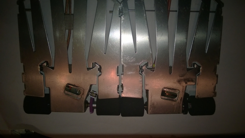

11.11.2014 17:52 - 11.11.2014 18:15 #25918 : krp
Vastaus käyttäjältä krp aiheessa Eurosarja 2015 säännöstö -- KOMMENTOITAVAKSI
Tuossa malliksi. Toiseen ei mitään ongelmaa ilman lovea, sinne jää reilusti tyhjää. Toisessa siitä voi olla hyötyä, varsinkin perusrattailla. En tiedä kumpiko noista on yleisempi ja uudempi, nää on ostettu vuosia sitten...
Noissa ei mitään kikkailua, kone juotettu juuri kannakkeen määräämään asentoon.
Viimeksi muokattu: 11.11.2014 18:15 krp.

11.11.2014 18:19 #25920 : krp
Ei varmaan olekaan ongelma, mennään vaan ilman kunhan asia on kirjattu.
