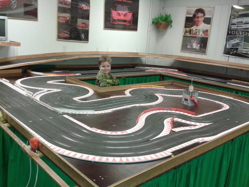

Olen käynyt testailemassa muutaman kerran Kuopiossa Puijon Srk:n perhekerhossa Scalextric Classic rataa (35 metriä) eri autoilla. Ongelmana on Slot.it F40:llä se, että auto juuttuu paikalleen monessa kohdassa kuluneeseen rataan. Mittasin rakomitalla kotona Sport-ratapalan päällä maavaran, ja se oli 1.05mm. Ajoin Srk:n radalla myös autolla, jonka maavara on 2.4mm, ja se kulki tosi hyvin eikä pohjakosketuksia tullut.
Eli kuinka tuota F40:ä voisi tuunailla isommalle maavaralle? Ainakin 1mm pitäisi saada lisää, mieluiten se noin 1.3mm. Renkaat/vanteet vaihtoon? Olisiko suosituksia jos se on ainoa tie edetä?

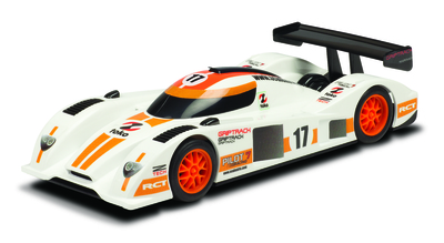

Tutkin tarkemmin sitä hyvä kulkuista rookie-autoa ja huomasin, että siinä se maavara on tosiaan 2.4mm tasaisen pohjalevyn kohdalla, paitsi magneetin kohdalla, jossa maavara onkin vain 1.05mm! Eli sillä Classic radalla magneetti todennäköisesti on melkein kiinni kiskoissa, ilmankos on kova kulkemaan. Itse asiassa yhdessä kohdassa rataa auto juuttuukin kiinni ja renkaat sutivat tyhjää, jos siinä kohdalla ajaa liian hiljaa. Rakomitalla koitin, ja magneetti oli kiinni kiskoissa. Liittenä kuva siitä rookie-autosta. Onko niin, että tuollaiset pitkän akselivälin autot sopivat parhaiten nopeille radoille?
