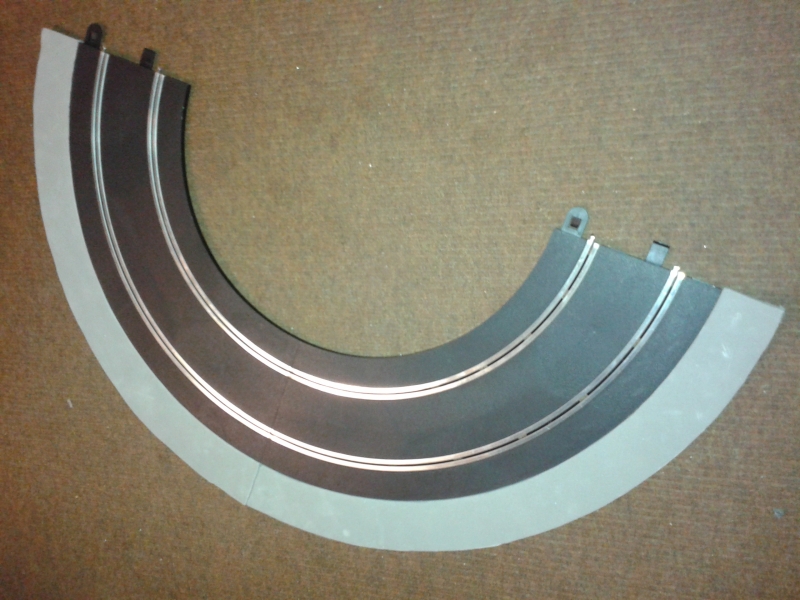

Ostin tässä hiljattain Scalextric Continental Sports Cars-autoradan, kun halvalla sain (59€ Kuopion Carlsonilta) omaksi (ja lasten) iloksi. Aiemmin ollaan ajeltu Tyco:lla, ja kyllähän tuo Scalextric on ihan eri hauska rata ajella. Olen lueskellut tätä forumia nyt ahkerasti ja otin neuvoista vaarin ja poistin toisesta autosta magneetin ja pistin korin sisään lyijyä lisäpainoksi. Ai että on hauskaa sladitella mutkissa, mutta se onnistuu vain sisäkaarteen radalla, ulkokaarteessahan ei ole lainkaan varaa perän luisua ilman ulosajoa. Olen katsellut Scalextricin omia levikkeitä, mutta ne ovat turhan kalliita tässä vaiheessa harrastusta. Tällä sivustolla olevat ohjeet itserakennetuista levikkeistä antoi kipinän koittaa rakentaa vieläkin yksinkertaisemmat levikkeet vieläkin halvemmalla. Ja kun lapsiperheestä on kyse, niin myös kestävyys on tarpeen. Eli ei haittaa, jos pienet jalat kävelevät päältä. Ulkonäöllä ei nyt vielä ole niin paljoa väliä, mutta pitää panostaa siihen myöhemmin, jos levikkeet osoittautuvat toimiviksi ja kestäviksi. Sitten asiaan:
Löysin Biltemasta 8mm paksuista harmaata makuualustaa, joka on tismalleen saman paksuista, kuin Sport-rata. Hinta oli kohtuullinen 3,90€ 180cm x 50cm x 0,8cm palasta. Leikkasin testipalat ohjeiden mukaan mattoveitsellä. Vielä on ratkaistavana yksinkertainen kiinnitys radan ja levikkeen välillä. Testiversiossa kiinnitys on pakkausteipillä alapuolelta. Kuumaliimaus oli ideana hyvä ja toimi pienellä testipalalla, mutta ei onnistunut kokonaisella levikkeellä -> liima kerkeää kovettumaan ja sotkee, jos ei kerkeä
Laitan tietoa materiaalin toimivuudesta, kun pääsen testaamaan levikkeitä autojen kanssa.

Pääsin testaamaan levikkeitä pari sataa kiekkaa kahdella palalla. Hyvin nuo toimivat tarkoitukseensa, eli nyt voi kaahata paljon kovempaa ulkomutkissa (2x kovempaa?) tippumatta ulos radalta. Materiaali on vaan aika pehmeää ja levikkeisiin on tullut jo pientä jälkeä ja kulumaa sudituskohtiin. Auton ohjurikin teki palkeenkielen levikkeeseen, kun suistui suoraan ulos radalta. Kyllä tuo kovemmassa käytössä vaatisi jonkunlaisen pinnoituksen, mutta menettelee varmaan pohjamateriaalina. Tuo paksumpi matto idea on hyvä, olisi enemmän kulutusvaraakin. Se telaus toimisi varmasti loivennukseen, tämä materiaali ainakin jää vähän lyttyyn jos sitä painaa kovasti.
Jos jostain löytyisi mustaa 10mm vaahtomuovia, niin sen voisi telata ja spreijata varovasti harmaalla pohjamaalilla ja sitten siihen ne puna-valkoiset kanttarikuviot. Kulumakohdat muuttuisi sitten käytössä mustiksi, eli tulisi autenttiset "kumitusjäljet".

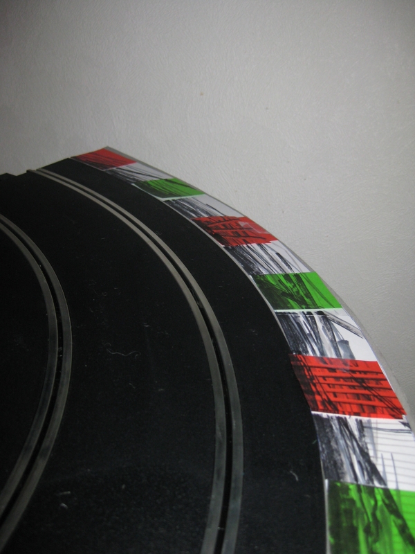

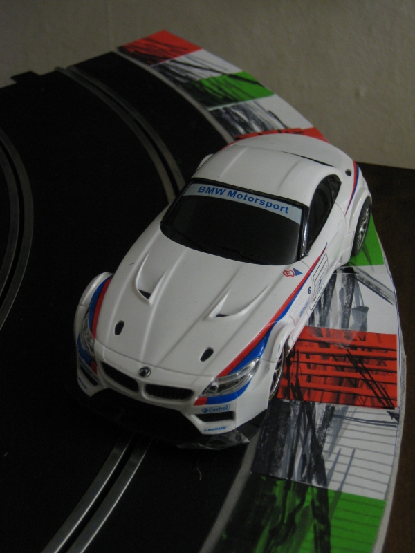

Tein omiin levikkeisiin hieman Italia-vaikutteista tekstuuria paperille. Vielä kun vetää teipit päälle, niin pääsee testaamaan ajossa.
