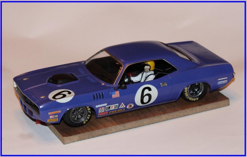

Ainakin vielä mä itse olen käyttänyt kaikissa malliautoprojekteisani ihan 1/24 kokoisista rakennussarjoista saatavia koreja. Korit eivät tietenkään ole yhtä keveitä ja kestäviä kuin hiilikuitulaminoidut mutta valikoima on valtava ja hinta edullinen.
Huruajeluihin onkin tullut rakennettua mm. NASCAR -truck, 1940 Ford Pick-up rodi ja kisakäytössä tälläkin hetkellä Monogramin koriraadosta työstetty HemiCuda.
