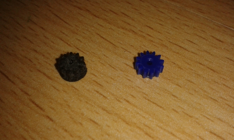

Mikähän on ongelma kun yritän laittaa tuota sinistä pinionia srp:n moottoriin ja se vaan halkee? Se pinioni kai on kuitenkin scalextricin? Kun edellinen pinioni kului 10 minuutissa kuvan kuntoon. Taisi johtua siitä että pinionin keskipiste ylempänä kun rattaan. Eikä mulla muita 11 hampaisia pinioneja ole kuin tollasia ja huomenna pitäis ajaa tällä :-?

Tuon 11 hampaisia mukana Historiciin.
