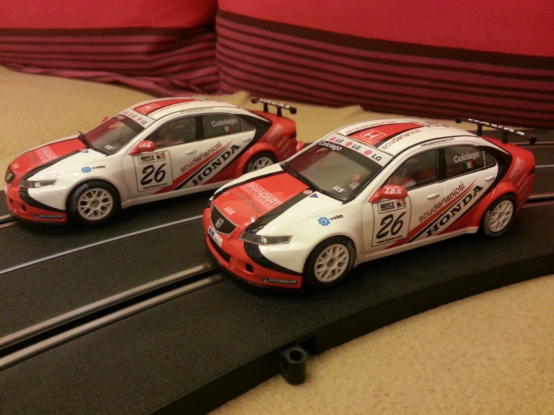

03.10.2013 19:04 #22083 : JussiK
Vastaus käyttäjältä JussiK aiheessa FinCup virityksiä
Wanattaran Wauhti Wempuloille posti toimitti enklannista asti pari kappaletta jo toimiviksi todettuja touring Hondia. Harmi että mallina ei ole "siisti sivikki", mutta Accordeihin luotetaan edelleen. Noissa on vielä hieman allekirjoittaneella ja Henkalla laittamista...

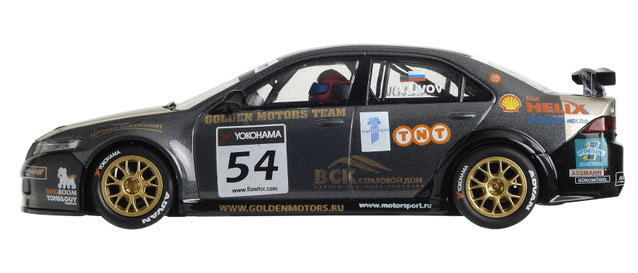

04.10.2013 06:07 #22085 : KaiR
Vastaus käyttäjältä KaiR aiheessa FinCup virityksiä
Samaan automalliin luottaa myös tiimi Turun alueella - auton värityksenä tosin se tummempi.
