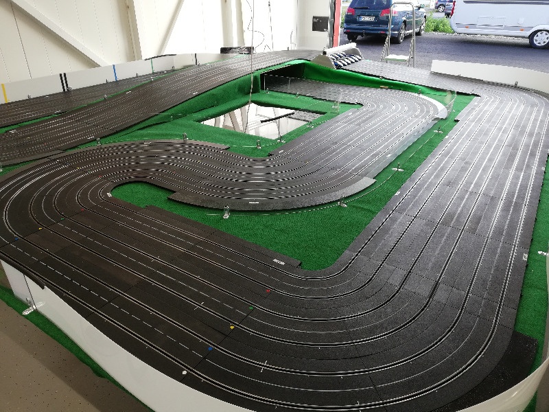

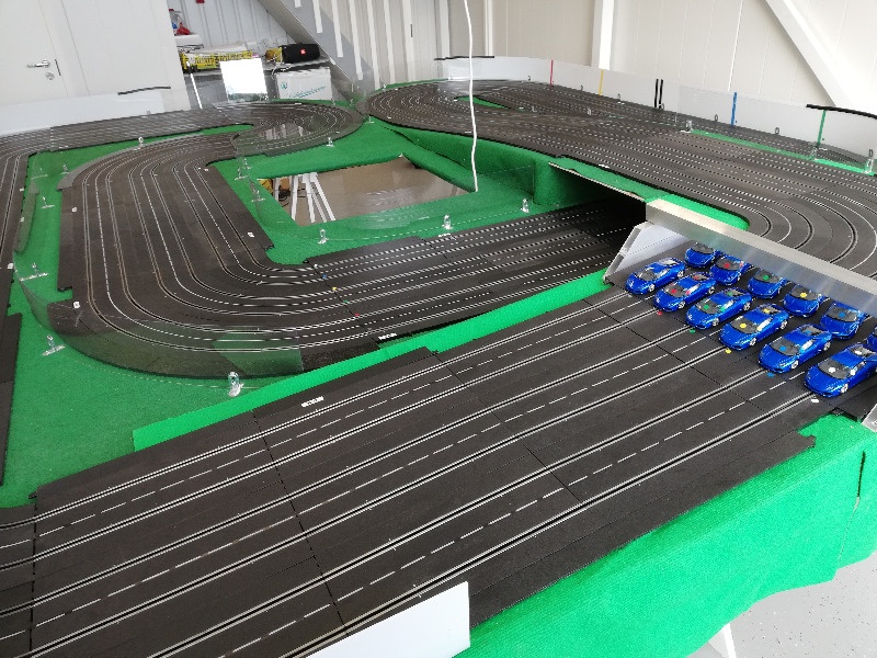

Alkaa olemaan ~2009 ajatuksen asteella alkanut oma kotirataprojekti lähes valmis. Kohteena on 6-urainen 18,2 m pitkä Fleischmann Auto Rallye (valmistettu ~1967-1989) ratapaloista kasattu vauhtibaana. Pöydällä on kokoa ~3,6 m x 4,0 m. Radan suorien osuuksien levikkeet ovat Fleischmannin alkuperäisistä paloista "teurastettuja" sivukappaleita. Mutkien ulkolevikkeet ovat omavalmisteita CNC-jyrsimellä jo lähes 10-vuotta sitten abs muovista.

Rataa on modernisoitu rankalla kädellä. Lap Master toimii mainiosti dead stripin kautta. Asentamani lasersilta ei ollut toiminnaltaan niin varma, joten hylkäsin sen. Kolmesta Fleischmannin rataosasta irroitin kiskot, nappasin pätkät Dremelillä pois ja asettelin takaisin paikoilleen. Varmistin vielä epoksilla vielä niiden pysyvyyden.
Ratahan on rakennettu siten, että se pystytään nostamaan vinssillä reilun kahden metrin korkeuteen. Tällöin radan alapuolelle jää tilaa pitää vaikka päivätanssit. Ratapöydän runko vaati reilusti vahvistusta, joten sinne asetettiin kertopuut tasaisin välimatkoin ja nostovaijerien vetolenkit pultattiin niihin. Rata siis nousee neljästä kulmasta kattoa kohden vinssillä.

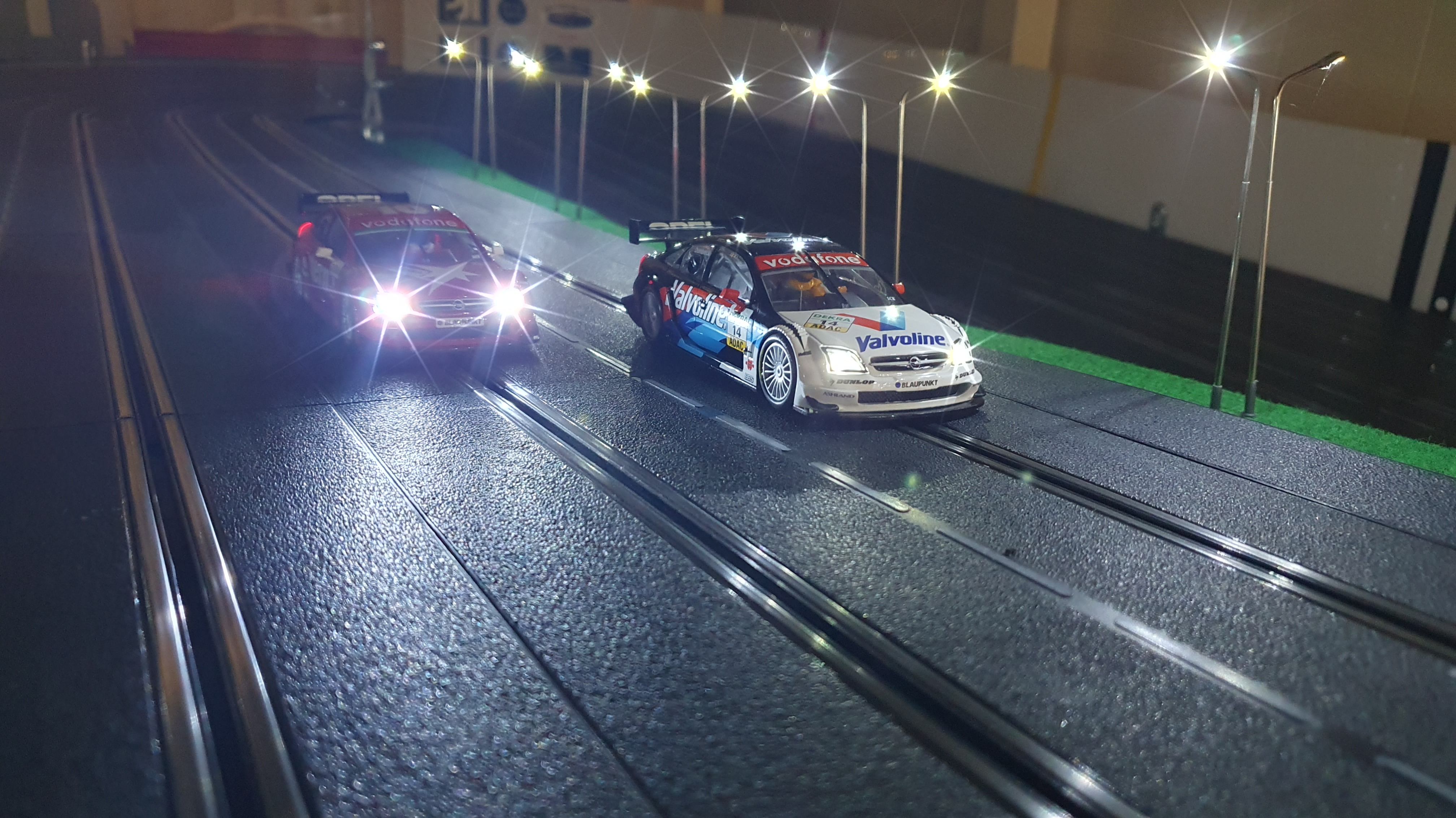

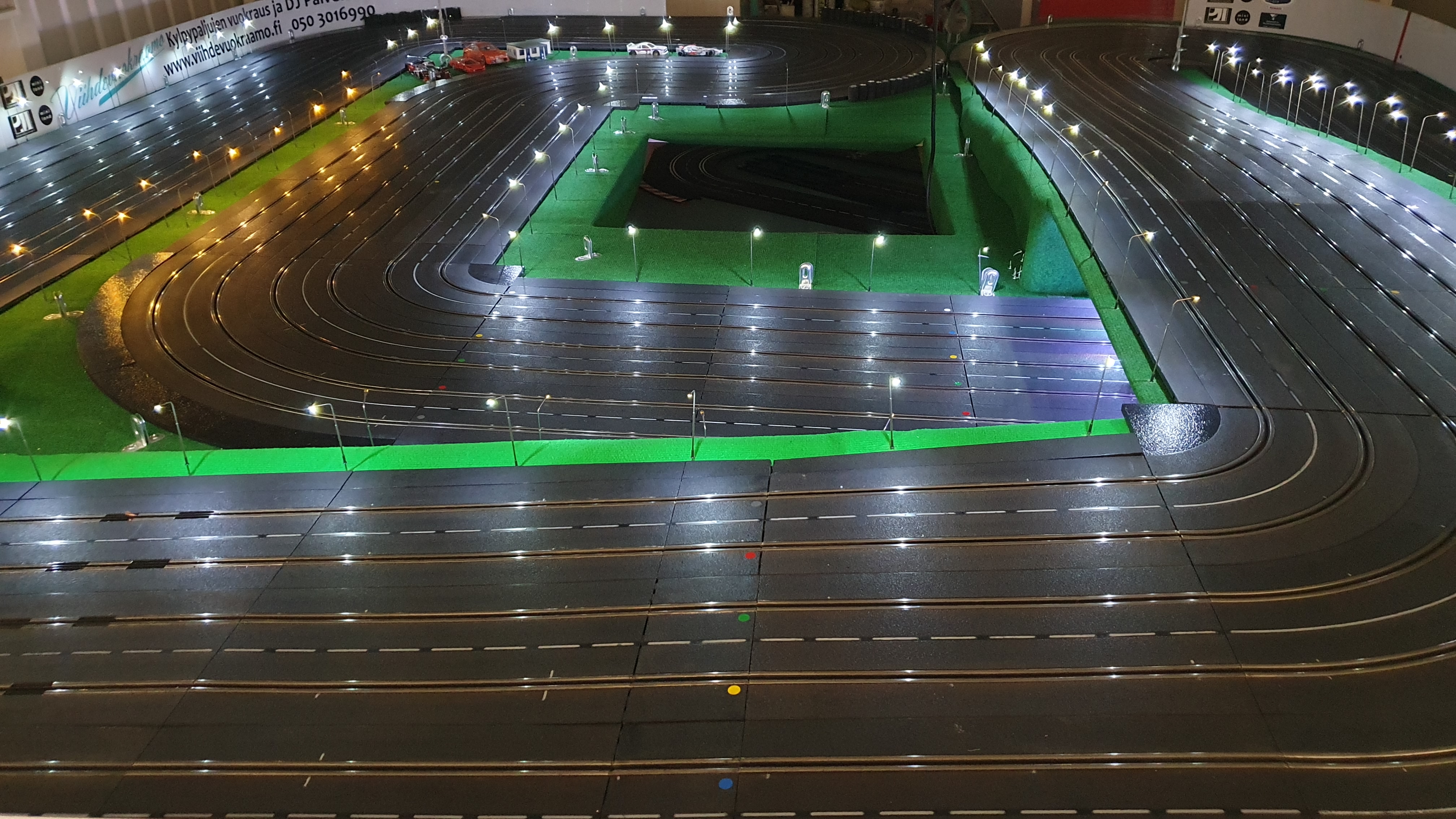

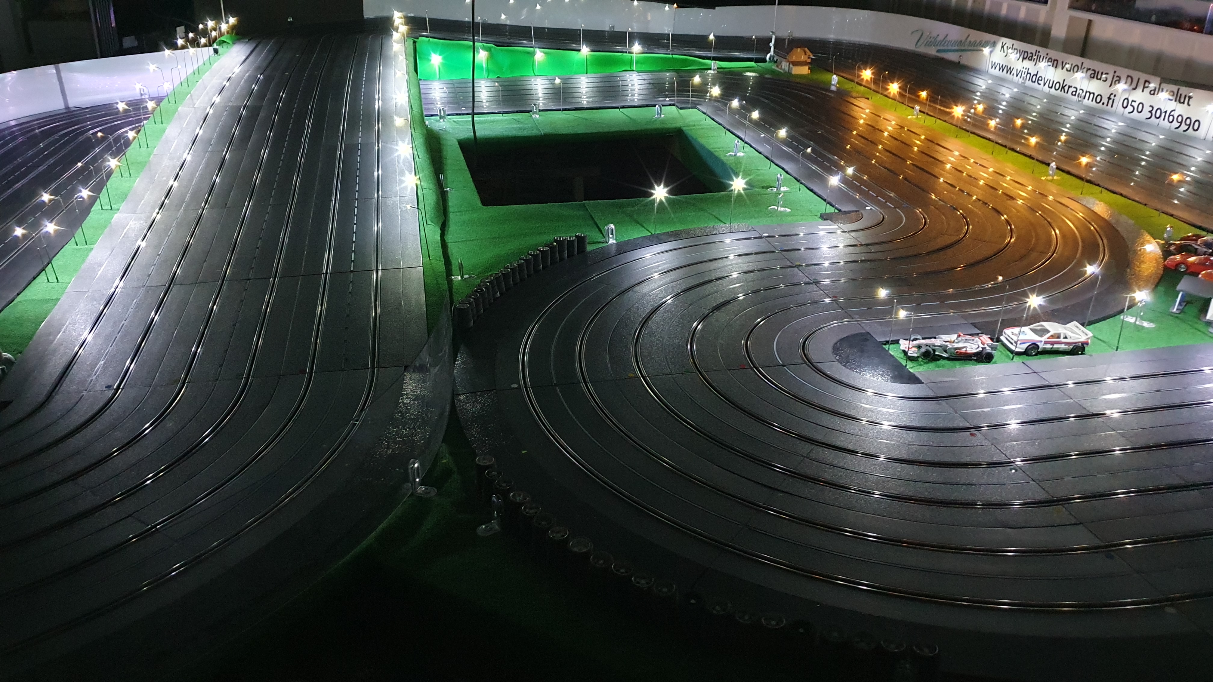

Suurin työ on ollut seuraavassa. Päädyin rakentamaan radalle valaistuksen. Kaverini Kilpeläisen Aleksi oli jelppaamassa hommassa useita (kymmeniä) tunteja. Radalle on istutettu muistaakseni 107 katuvaloa ja jokainen on porattu vesivanerista läpi. Tämän jälkeen jokaiseen lamppuun on kolvattu, tinattu ja ennen kaikkea juotettu etuvastukset kutisukkineen sekä tietysti lamppujen välipiuhat. Lamppujen "asennusjohdot" olivat noin 10 cm mittaiset ja lamppujen etäisyys toisiinsa katsottiin noin 20 cm verran. Tämä kaikki tapahtui siis radan alla. Työasento oli lähes ergonominen, kun radan saattoin nostaa hieman omaa päätään ylemmäksi. Radan sillan alle on asennettu led putket tuomaan valoa ja tunnelmaa myös sinne.

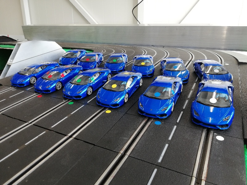

Tässä vielä kuva Lamborghini Huracaneihin asennetuista valoista. Kojelaudalla olevat ledit osoittavat ajettavaa uraa. Ainoastaan harmaan uran väri piti muuttaa pinkiksi. Nyt uravärit ovat: pinkki -> vihreä -> sininen -> valkoinen -> keltainen -> punainen.
Kuljettajat siirtyvät ajopaikaltaan aina viereiselle ajopaikalle, mutta ajettava ura hyppää yhden yli, kuten normaalissa ajokaaviossa.
