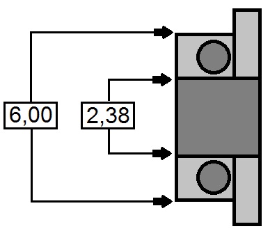

Tarve (kuula)laakereille, 6mm halkaisijalla (+kaulus) ja 2,38mm (3/32) akselille.
Eli ulkomitoiltaan 1/24 laakeri, mutta 1/32-auton akselille.
Esim. Scaleauton SC-1329.
4kpl tarvis.
Myös käytetyt kelpaisivat, saisi rojektin radalle asti testiin.

Kokeile AliExpressistä.
Pyöräytä tähän pieni holkki tai laita alumiiniteippiä:

Tänks Oh Lord, menee korvan taakse - Jaakko lupasi yrittää puuhata laakerit, Scaleautolla on ainakin ollut valikoimissa moiset.

En tiedä mihin tarvit moisia. En myöskään tiedä mitään muuta toimittajaa ku Scaleauto noille. Jos kyseessä on malliautoprojekti, niin on hyvä tiedostaa, että Plafitin valikoimista löytyy pukkeja myös std-kokoisille 3/32" laakereille. Helpottaa kummasti elämää pienikokoista malliautoa rakentaessa jos siihen saa 3/32 kilkkeet...
Myö oon käyttäny Scaleauton 3/32x6 laakereita lähinnä siihen, että niillä saa näppärästi malliautoalustan retro-jigiin kiinni. Suora runko kun on oletettavasti nopeampi ku vino runko... tai en mä tiiä... turhaa hommaa lienee moinen tsekkailu...
Teippivirityksilläkin pärjää; paljon tuli itsekin niitä tehtyä 70-luvulla Kauksun kerholla kisatessa. Hyvihän tuo muistaakseni meni... Jotkut malliautokisailijatkin vetää kuulemma korin kiinni 2-puolisella teipillä.
Jos joku paniikki noiden laakereiden suhteen ja mistään ei saa, niin kai mä voin pari myyä ku ei tässä kesän mittaan ite runkoja pahemmin tsekkailla.

Kutosen laakeripesät, plafitin pukit ei käy ja pikkuakselit edut taisin kertoa jo.

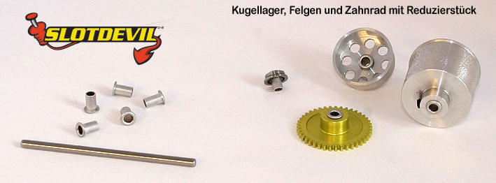

Umpfis
2004021 Slotdevil Reduzierstück 3 mm auf 2,38 mm (5 Stück)
5 Stück langen für 4 Felgen und 1 Zahnrad. EUR 0,30/St.
Zurück zum Seitenanfang
en tiijä tekeekö mitään mutta vois tuskaan auttaa.

Mie olen laittamassa pikkureikäisiä vanteita ja rattaita alustaan jossa on 6mm laakeripukit, eli Umpin holkit ei auta.
Siksi pikkureikäisiä, koska ne on fyysisesti pienempiä kuin 3mm kamat. Eli 3mm takarattaita on turha yrittää käyttää, kun renkaat tulee olemaan 1/32 mittakaavan halkaisijalla. Kyseessä toisaalla jeesustelemani 1/32 malliauto-projekti.

Tuohon varmaan käy myös standardi skaalakalusto? Eli OD 6mm/ ID 3/32" laakeri on ns. Muran kannunlaakeri, löytyy Neutron valikoimista sekä kuulalaakerina että pronssisena liukuna. Samoin tuolle 3/32" akselille sopivia rattaita (sekä in-line että anglewinder) löytyy Neutrolta.
In-line-rattaat on ns. formularattaita (muoviratas, alumiininapa kuusiokoloruuvilla), löytyy useita kokoja ja halkaisijoita eri pitcheillä, yleisin taitaa olla 72p. Sidewinder/ anglewinder-rattaita löytyy samaten, 64p, 72p ja 80p hammastuksilla, vastaava rakenne. Rattaita saa myös akselille liimattavina versioina (sorvattu kevyt napa ilman ruuvinreikää). Ja tietty niihin sopivia (juotettavia) teräspinjoneita 2mm akselille. Anglewinderiin saatavilla pinjoneita myös 5 tai 16 asteen kulmalla, suorat pinjonit käy molempiin ratastyyppeihin.
Kuulalaakerit eivät ole kovin kalliita, Neutro myy sekä edullisia laakereita (ei jenkkilaakereita eikä GRW:tä) että merkkilaakereita...

Muran kannunlaakeri? Onko niissä joskus käytetty 3/32" ankkurin akselia? Eikös ankkurin akseli ole yleensä 2mm?
CricCracilla näytti olevan listoilla tuolla kaivattua Scaleauton laakeria.

Aargh. Ajatuskatkos. Totta töriset. Ne on 6/2mm laakereita. OD 6/ ID 3/32" taitaa tosiaan olla harvinaisempi koko.
Ehkä kiinnostaisikin siirtyä 2mm akseleihin? Niihin saatavilla samat rattaat sekä laakerit. Myös vanteita löytyy, mutta ei ehkä ihan valmiiksi sopivia.

Eikös nämä kuvan mukaan juuri 3mm:n holen pienennä sisähalkaisujaltaan 3/32 kokoiseksi.

Mulla on vireillä 1/24 mini-projekti jonka myös ajattelin toteuttaa 3/32 akseleilla ja noi holkit vaikutti nopealla koekasauksella ihan toimivalta ratkaisulta laakereiden sisähalkaisijan pienentämiseen. Todellisuus voi sitten toki olla eri... Mua huolettaa enemmän niiden toimivuus/paikallaan pysyminen rattaan/vanteen kohdalla, mutta sulla ei sitä ongelmaa toki ole jos käytät kotiratakilkkeitä.
