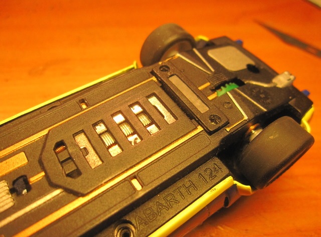

Kysymys koskien lisäpainojen sijoittamista Fin Cup -autoihin.
Säännöistä:
Lisäpainot
Lisäpainot sijoitettava kaikissa luokissa kokonaisuudessaan auton pohjalevyn sisälle (ei pohjalevyn aukkoihin, ritilöihin,
ruuvipaikan kierteisiin tai pohjan alapuolelle muihinkaan pohjan tasalle asennuksen mahdollistaviin aukkoihin.
Poikkeuksena pohjalevyssä autosta poistetun magneetin jättämän tyhjän tilan saa täyttää lisäpainolla.
Näin toimien auton alkuperäiset magneetin pidikkeet oltava paikallaan
Kisoissa näkyy autoja joissa lisäpainoja on sijoitettu irrallisen moottoripukin alapinnan tasolle. Koska nämä autot ovat läpäisseet katsastuksen, niin ilmeisesti painojen sijoittaminen näin on tulkittu sääntöjen mukaiseksi?
29.12.2017 11:05 - 29.12.2017 11:06 #36796 : KaiR
Vastaus käyttäjältä KaiR aiheessa 2017-2018 kauden FinCup säännöt julkaistu
Lisäpainoja ei saa sijoittaa siten, että ne irrallisessa moottoripukissakaan tulevat siinä olevan aukon alapinnan kanssa samalle tasolle. Mielestäni kauden avauksessa näin ei myöskään ollut ja esim. useissa SCX:n ralliautoissa magneetin paikka oli jätetty täyttämättä kokonaan. Painojen sijoittelu oli suht ok myös GT/P kalustossa, vaikka jossain autoissa raja alkoi olla aika häilyvä. Lopputulemana Vihdin kisoista oli lähinnä kiitokset kilpailijoille asiamukaisesti rakennetusta kalustosta.
Jos paino lisätään auton pohjaan, niin se pitää tehdä kuvassa näkyvällä tavalla jossa paino ei tule LÄHELLEKÄÄN pohjan alimman pinnan tasoa.
