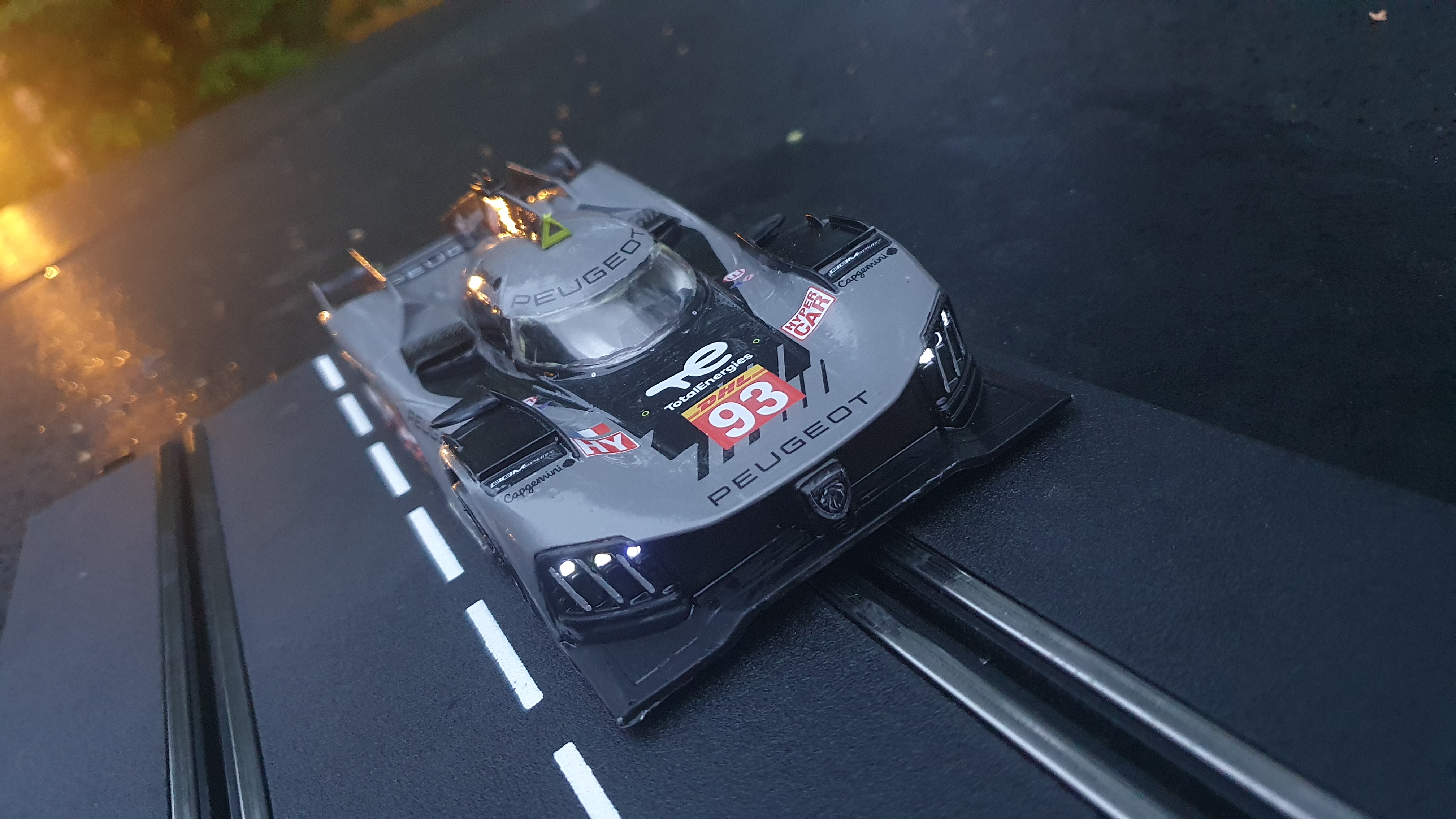

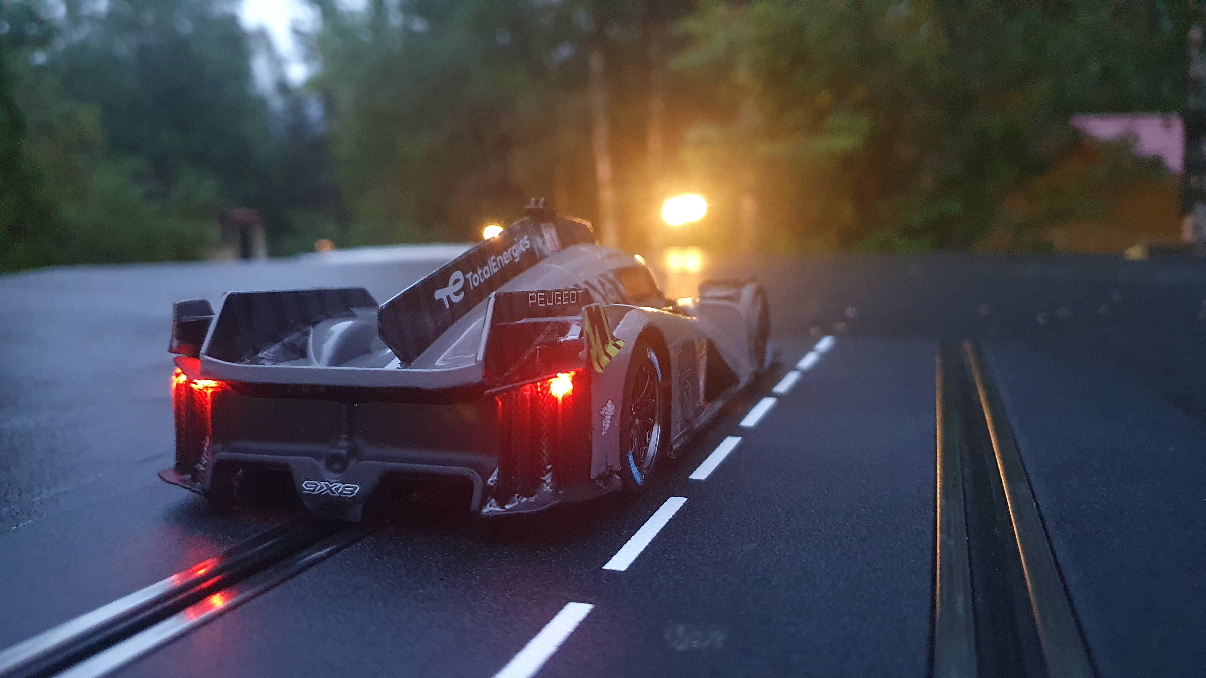

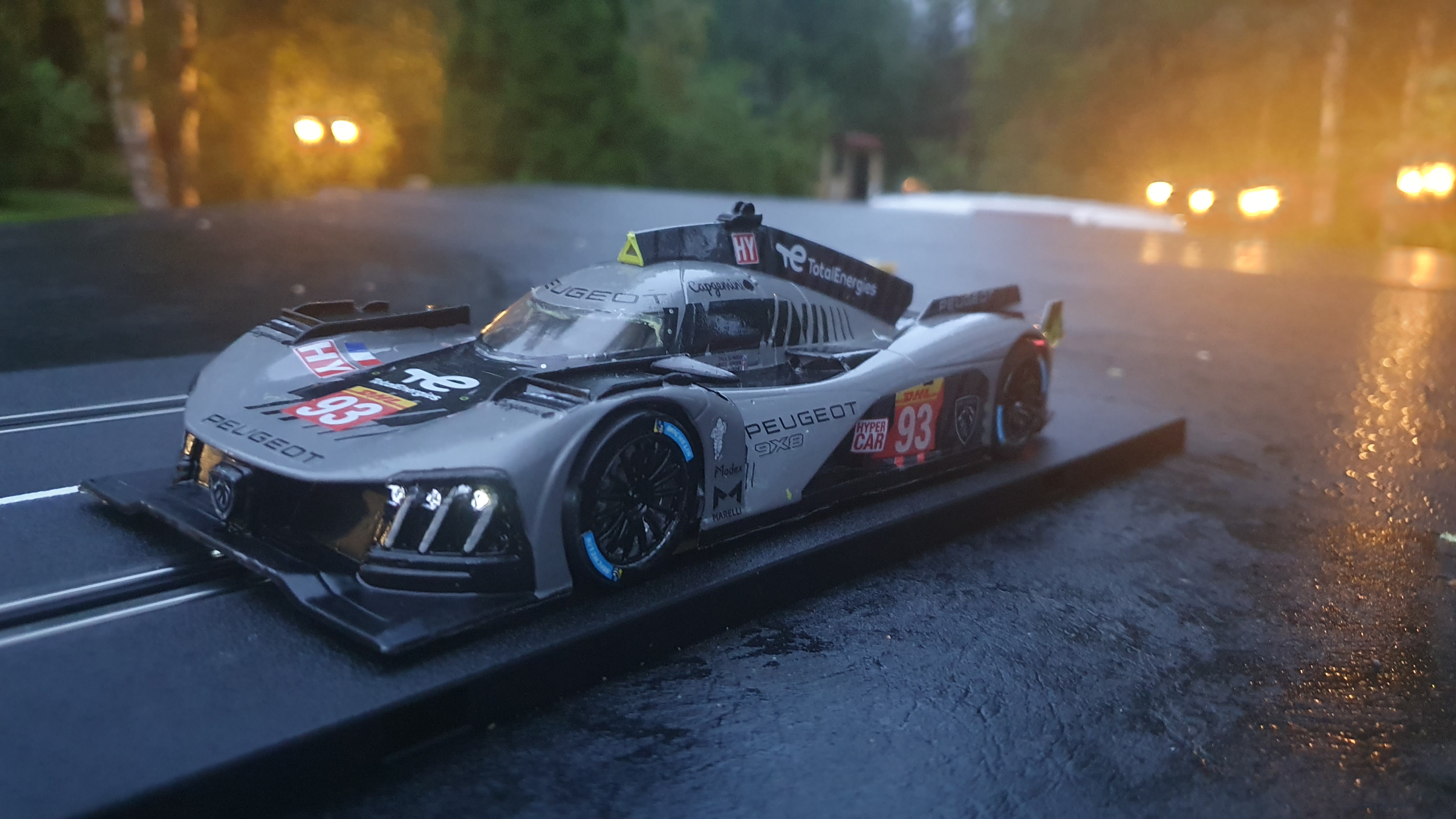

Vastaus käyttäjältä JussiK aiheessa LMH Pro Series 2023 ja moderni malliautoilu 2020-luvulla
Muutama kuva autosta.
