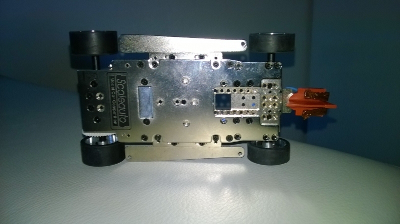

Uusin Scaleauto 1:24 julkaisu sisältää muutakin uutta kuin pelkän korin. Alustassa on liuta pieniä päivityksiä, kuten irroitettava magneetti, takarattaan keskiön materiaali on muuttunut ja ensimmäisissä MSC/Scaleauto alustoissa nähdyt
h-palan jousituksen mahdollistavat reiät ovat palanneet.
Viperin on saanut korikiinnikkeiksi todella massiiviset "siivet", muuta muutoin palikat ovat vastaavat kuin muissakin.
Ohjurin kiinnityspala on tehtaan jäljiltä alustalevyn yläpuolella, kuten Audi R8:in alustoissakin.

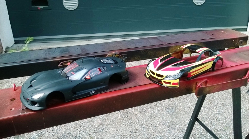

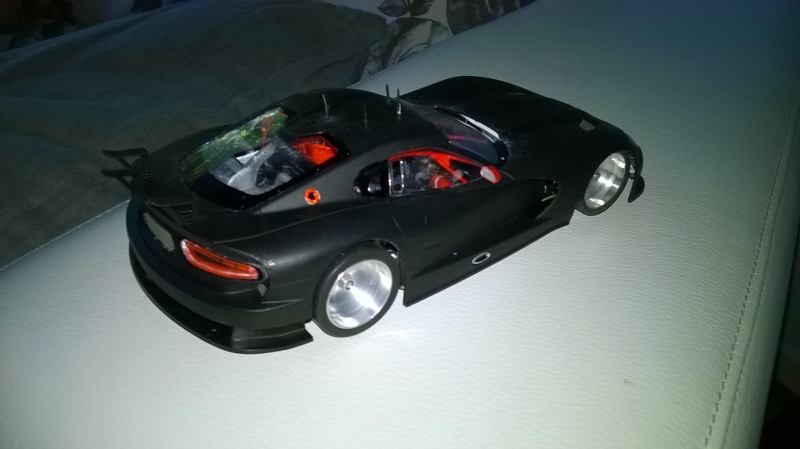

Viper white kitin kori on taattua Scaleauto -laatua, osien kiinnityksessä ja rakenteessa on huomioitu kestävyys, sekä rakentaminen itsessään, osat suorastaan napsahtelevat paikalleen ja liimauksien kera korista muodostuu melko jäykän ja vahvan oloisen rakenteen omaava kokonaisuus. Kannattaa kuitenkin käydä muoviosat tarkkaan läpi ja veistellä mahdolliset muoviranka-jäänteet pois. Viperin mukana tuli ensimmäistä kertaa myös kuminen osasarja, jossa on takaspoilerin kannakkeet, antenneja ja tankinkorkit. Nämä kaikki ovat sarjassa myös muovisina tarjolla.

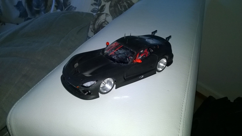

Muutama kehno foto mattamustaksi ruikitusta Viperistä.
Kori on malliltaan todella hieno ja mielestäni tervetullut lisä baanoille.
Magneetin ja leveiden korikiinnikkeiden myötä auto vaikuttaa melko painavalta, käytän pelin huomenna puntarilla vakiokunnossa, niin ei jäädä mutun varaan. Laitan samalla myös oleellisimpia mittoja esiin.

Kori kaikkine vakiokamoineen, kumisilla spoikankiinnikkeillä ja umpinaisella maskilla (vaihtoehtona mukana myös avoimempi maski, joka on aerodynaamisesti epäedullisempi, mutta mahdollistaa hieman paremman jäähdytyksen mosalle) ja kierros maalia/osat liimattuina 45,10g.
Mukana ei ollut aiemmin mainitut korikannake-siivet, mutta niiden ruuvit oli.
Alusta painaa suoraan paketista siipineen ja magneetilla 177,3g.
Yhteispainoksi vakiona ja värit niskassa siis 222,40g.
Ei siis ole lähtökohtaisesti juurikaan hevimpi kuin muut mallit.
Akseliväli on apaut 105mm, eli melko lyhyt, sopinee ainakin Vihdin kiemuroihin hyvin.
Korin kokonaismitta on kuitenkin huimat 190mm ja varsinkin peränylitystä on reippaasti.
Diffuusori on metalliritilöineen kolmiosainen ja ensipuraisulla vaikuttaa herkästi irtoavalta. Mutta samaa sanotaan mm. Audin diffuusorista, jonka saa pomminkestäväksi kun rapsuttelee liimapinnoista muovin esiin ja liimaa osat huolellisesti Poly Zap-liimalla. Katsotaan onko näin myös Rotken kanssa.
(Itselle muistutuksena - kato vähän millä liimaat ikkunat!)
Puran seuraavaksi alustan ja yritän optimoida kaiken mitä Scaleauto-luokan säännöissä on sallittua.
