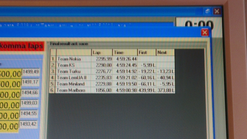

Mä en meinannut saada moottoria edes irti kisan jälkeen :D teipin liima oli sulanut kivasti koneen pohjaan. Scaleautoluokassa on silti syytä jatkaa pitkäkannuisella moottorilla ettei tällaista kikkailua tarvita. Ohessa vielä kisan tulokset kun niitä ei taidettu vielä missään julkaista

Kovin tasaista on ollut kestävyyskisaksi, mutta onko Team Marlboro ollut röökillä ajovuoroillakin vai miten on jäänyt muista noin paljon?

No nuo kaksneloset on sellaisia että niihin liittyy tsiljoona sudenkuoppaa ja jos kaikki ei ole kohdallaan niin et pärjää.
Autoon oli jo vaihdettu akselit, takaratas, tsiljoona Scaleauton sekundapulttia pois ja paremmat harjakset, mutta lisäksi olisi pitänyt seuraavat kohdat olla kunnossa:
1. Ohjain, ajoimme vastuskahvalla, muut transistoreilla. Selvä vaikutus kiihtyvyyteen ja jarrutukseen.
2. Autotyyppi, BMW M4 ei ollut pidempänä yhtä sopiva kuin muitten hieman lyhyemmät pelit.
3. Eturenkaat, pitää olla juuri se oikea eturengastyyppi- ja koko. Muutoin ei pärjää
4. Yläpainoisuus, moottori irtosi harjoituksissa ja kiinnitettiin lyijypainolla, joka teki auton hieman yläpainoiseksi
5. Rataskontakti, vaikka rataskontakti oli hyvä, se ei ollut yhtä hyvä kuin muilla. Pitää olla juuri oikeat rattaat
6. Paikallistuntemus, Pirkanmaan joukkueet olivat säätäneet autoja jo etukäteen rataan sopivaksi
7. Laakerit, maavara, säädöt, painot, kaikki pikkujutut joihin ei oikei ole kiinnostusta panostaa, mutta ne vaikuttaa
8. Kuskit
Kaikenkaikkiaan yllämainittujen seikkojen summana autosta vain puuttui nopeutta ja käsiteltävyyttä.
Tässä tuli vain nähtyä minkälainen suo tuo 24 maailma on. Jos otetaan kaksi Scaleautoluokan autoa rinnan joista toinen on viritetty ja ohjaimena on transistorikahva niin eroa on kuin yöllä ja päivällä.
Mitkäs noista yllämainituista kohdista ei päde 1:32-kalustoon?
EDIT:
Itse tilannetta läheltä seuranneena sanoisin että tiiminne suurin tasoitusta antava tekijä oli vääränlaiset (täyskumiset = liian paljon pitoa) ja väärin säädetyt (liian alhaalla/ylhäällä radan pinnasta) eturenkaat, jonka takia auto
- ensin kippasi tiukoissa mutkissa kun Scaleauton alkuperäiset eturenkaat puri rataan kiinni
- sitten akselin noston jälkeen meno parani hieman, mutta auton etukulma pääsi nyt niiaamaan mutkissa liian paljon
- ja viimeksi kun autoon vaihdettiin vielä halkaisijaltaan pienemmät Scaleauto HardComp:t (=oikea rengasmateriaali pidoltaan) tuo edelleen pahentunut niiaustaipumus peitti alleen pienemmän eturengaspidon edut (etuakseli olisi pitänyt vielä säätää tässä vaiheessa lähemmäs radan pintaa)
