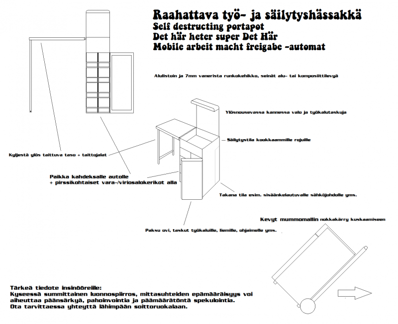

Tuossa kun oli joutilas hetki, niin piersin ajatukseni tikitaalipaperille. Perässä raahattava kuljetusboxi/työtaso oli mielessä ja tämmöstä luonnosta sain tuherrettua.
Mitä raati sanoo, tuleeko het mieleen jotain epäkohtia tms?
Mie kun en muka ole löytänyt tarpeeksi hyvää kuljetuslootaa, niin jospa sit tekisi itse oikein tosi huonon.
01.10.2012 18:27 #18897 : KaiR
Vastaus käyttäjältä KaiR aiheessa Rookie turaa ja toheltaa - Rampen rojektikansio
Tuota työkaluja ja miljoonia pikkuosia sisältävää pimpelipomia on varmaan mukava kuljettaa Passatin takapaksissa poikittain? :grin:
  • Ramiü
01.10.2012 19:21 #18899 : Ramiü
Vastaus käyttäjältä Ramiü aiheessa Rookie turaa ja toheltaa - Rampen rojektikansio
Oli se ajatuksissa notta piljardit pikkuriikkiset osaset olisivat tiukasti lokeroissaan turvassa, autot, työkalut ja isommat kamat myös tuettu tahi "sidottu", niin että hökötyksen voi kääntää vaikka katolleen.
Tälläkin hetkellä pakki kestää pyörittelyn, ilman että kamat vaihtaa sijaintiaan tai murskaantuvat, mutta johtuu siitä, että pakki on niin täynnä. Ja tahtoisi lisää roinaa reissuun, mutta en montaa pakkia.
No, ehkä toi on vähän liian macgyver ja muutenkin "maanantaina mietitty"...

02.10.2012 20:09 #18907 : eemeli
Vastaus käyttäjältä eemeli aiheessa Rookie turaa ja toheltaa - Rampen rojektikansio
Slottipuolen kisoihin tuollaisen kanssa voi olla pientä haastetta mahtua, kun mekkitila on usein hieman kortilla (taikka ainaskin ollut, muutamaan vuoteen ei oo itellä resurssit riittäneet kisaamiseen joten tieto voi olla jo vanhentunutta)
Itte olen "vähän" käyttänyt aikaa slottipakin suunnitteluun. Muistakaa että täydellinen on hyvän pahin vihollinen. 200 tunnin pohdinnan jälkeen ei ole vielä muuta valmista kuin pahvista koottu hahmomalli =)
Huomioi nää nyt ainaskin:
* hyvä valaistus (niille radoilla, joille ei tule sähköä, kannattaa varata tukeva koukku tillikalle taikka petromaxille)
* selkeät merkinnät, mitä missäkin on (tiimikaverikin löytää kiireessä sen kaivatun osan paikan, mihin se osa piti kotona laittaa, mutta unohtui)
* mitä useammin tarvittu verme, sitä keskeisemmällä paikalla sen olis hyvä olla
* kolhujen, sateen ym. keston maksimointi (jos sataa, niin pysyypähän ainaskin vedet sisässä)
* paljon tilaa sponsoritarroille ja iso tukku rahaa että voi ostaa niitä
* itselle sopiva työskentelykorkeus (ittellä ainaskin jokanen kisapaikan mekkipöytä on korkea, ellei löydy tarpeeksi matalaa tuolia)
* iso lokero merkinnällä "sekalaisia", jonne on hyvä nakata kaikki nopeasti pois näpistä
* sopiva mekkimatto, jolle pudonnut osa ei pomppaa lattialle kauemmas kuin miltä etäisyydeltä sen päälle on helppo tallata
* tarkka mietintä siitä, mitä tarttee mukana kulkea
*aikainen lähtö kisapaikalle, koska hinattavaa laitetta saa tieliikenteessä vetää max 60 km/h
