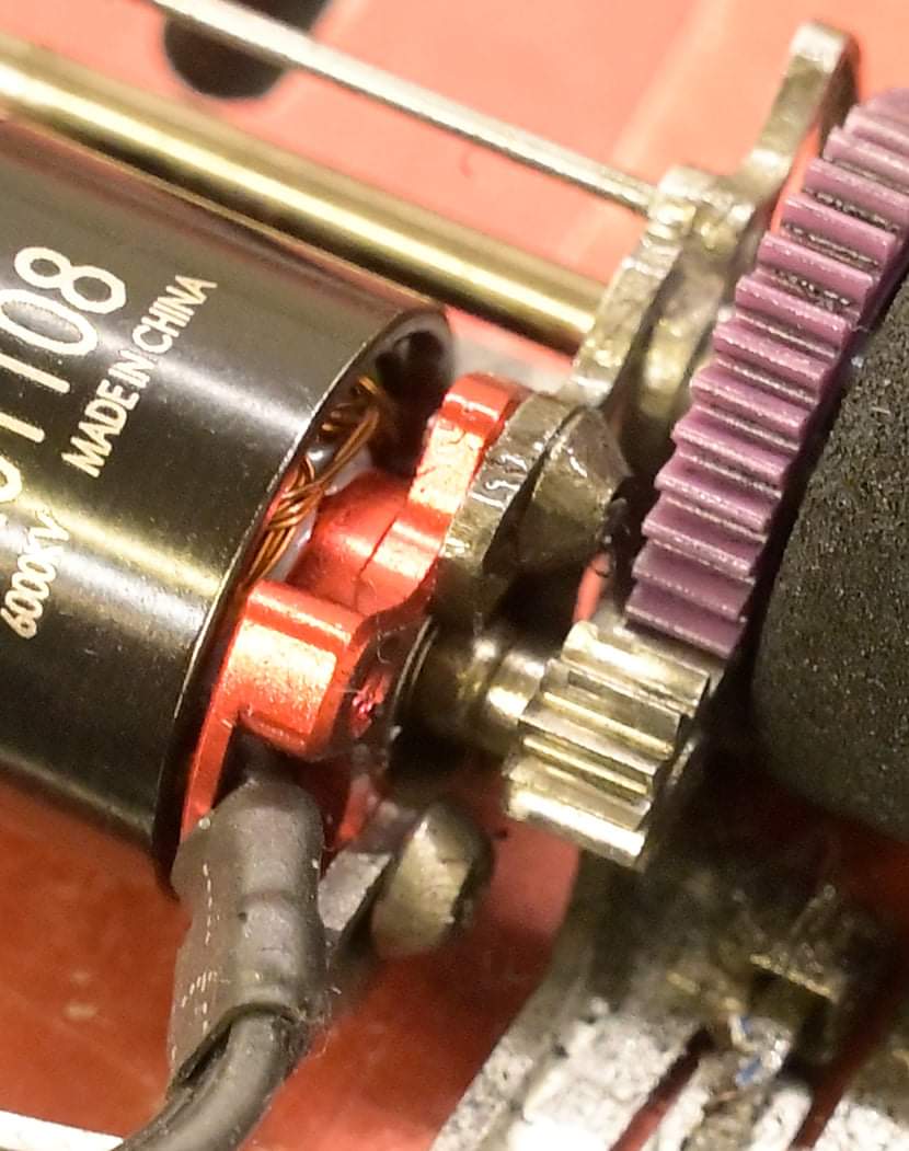

Harjattomien moottoreiden kiinnitykseen on tehty kiinnikkeet, jotka sopivat nykyisiin runkoihin.

Iso pinjoni…..

Yly kirjoitti: Iso pinjoni…..
Välityssuhteet harjattomissa tosiaan hieman erilaiset. Käytössä ollut esim 11/40.
Ruotsissa kokeiltu Castlen säädintä produssa. Tuossa huonona puolena 5v käynnistysjännite.
Viimeksi muokattu: 07.02.2022 07:55 tp.
07.02.2022 07:21 - 07.02.2022 07:22 #40944 : R.O
Vastaus käyttäjältä R.O aiheessa Harjattomat moottorit slotissa ?
6000 KV:n moottori. Ei tuo kierroksia ota ihan eurosportin tyyliin. Vauhti pitää sitten kompensoida isommalla pinjonilla. Karkeasti tuo kiertää 6000 kierrosta minuutissa per voltti. Eli varmaan radalla n. 70 000 rpm max.
