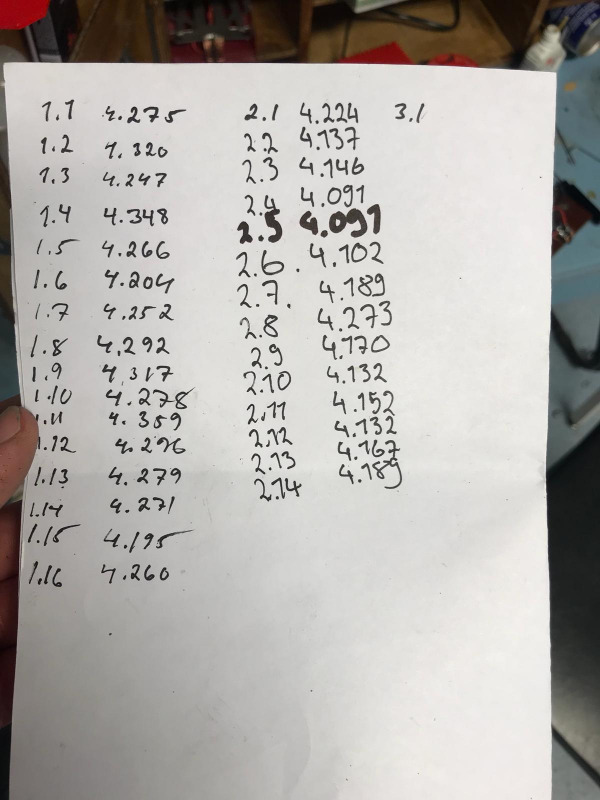

Mjyllyt tuli eilen ja kokeiltiin 15kpl. Ajettiin pienillä tauoilla noin 50 kierrosta. Ensivaikutelma oli että magneetit on aivan julman tehokkaat, joskin jarrut eivät olleet toivottaman kovat ja itse ajoin ihan kerhokaasulla täydellä jarrulla ilman ongelmia rataa ympäri. Pinjonina oli 12t ja väitän että ainakin meillä tuolla 12t saavutetaan parempi ajettavuus kun 13t pinjonilla. Ero 10t hawakkiin oli saman tyylinen kuin G7 autolla G27 autolla oli liikkeelle lähdetttäessä vuosia sitten (vrt 8t ja 10t pinjoni).
Pinjonin akseli oli muuten näissäkin kohtuullisin tiukka eikä camen pinonia saanut paikalleen ilman pinjonin sisustan suurennusta. Toisen merkkinen pinjoni jossa oli bossi meni paikalleen hienosti. Merkkiä en muista.
Aten autolla koneet (8kpl) kulki kaikki välille 4,2-4,35s ja Jesselle (7kpl) 4,1-4,3s. Koneen jäähdyttyä vauhtia oli muutama kierros noin 0,05 nopeampi / per kierros. Tämä on kuitenkin tuttua muistakin koneista. Jessen paremmat ajat selittää parempi kori.Verrokkina ihan parhaat hawkit on saatu menemään 4,3, suurin osa "hyvistä" koneista meni 4,4-4,5.
Loput koneet ajetaan sisään vkl aikana ja sitten voidaan tehdä loppupäätelmät. Hyvältä vaikuttaa...

02.02.2019 18:39 #38503 : ahietalahti
Vastaus käyttäjältä ahietalahti aiheessa Hawk6 RTR auto
Kaikki 30 konetta ajettu ja laatu oli todella tasaista. Jo yksinään koneen asennuksella on monesti suurempi vaikutus lopputulokseen kun itse koneella. Olemme tyytyväisiä! Ajettu erä lähtee myyntiin kerholaisille ensi torstaina. Ohessa kuva jossa Jessen ajamat koneet oikealla ja Aten vasemmalla.
