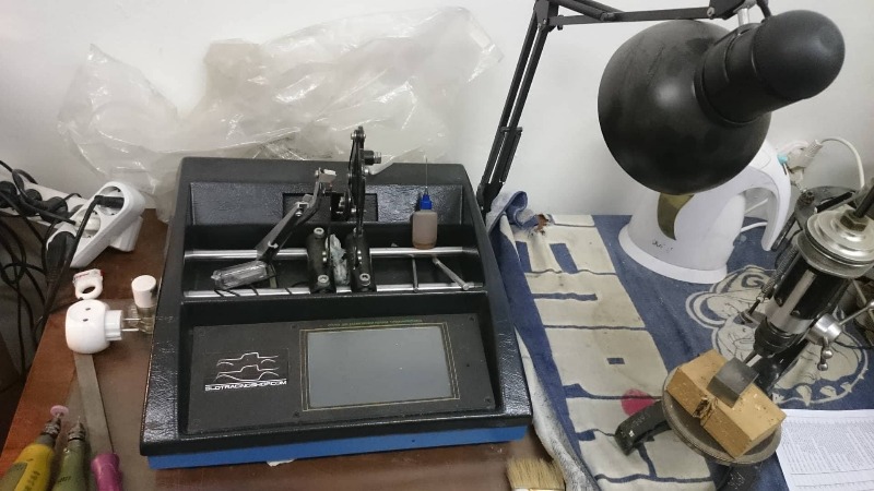

Löysin netistä videon, jossa esitellään brassien tasapainotuskonetta.
Kannattaa laittaa tekstitys päälle, jos ei osaa portugalian kieltä
