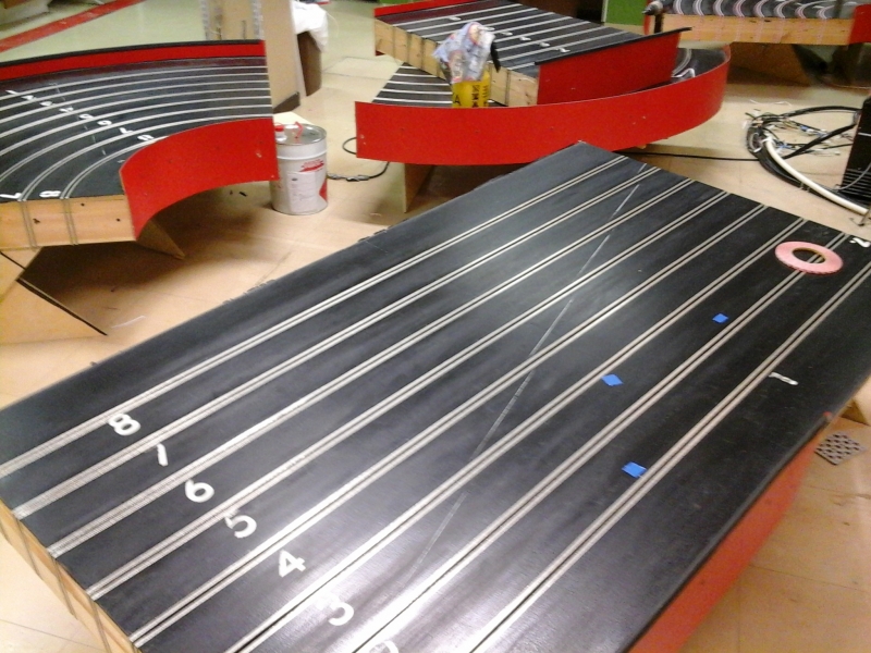

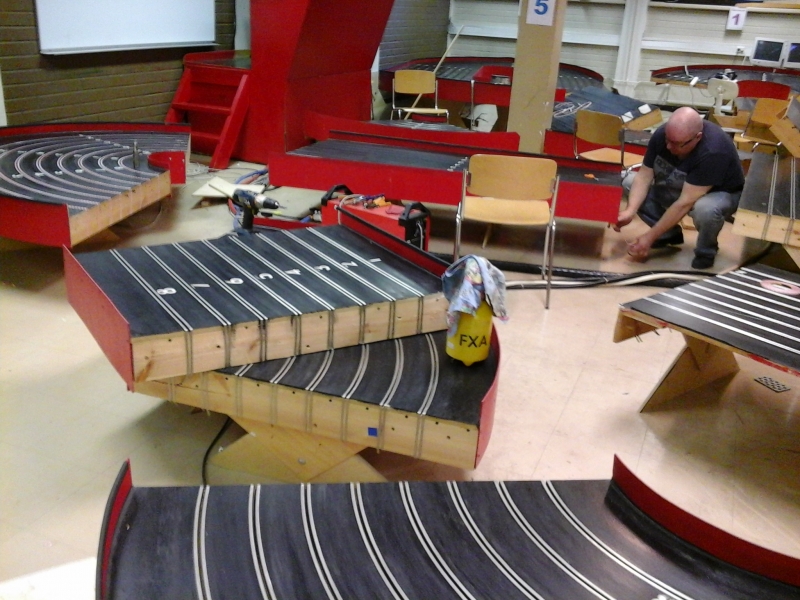

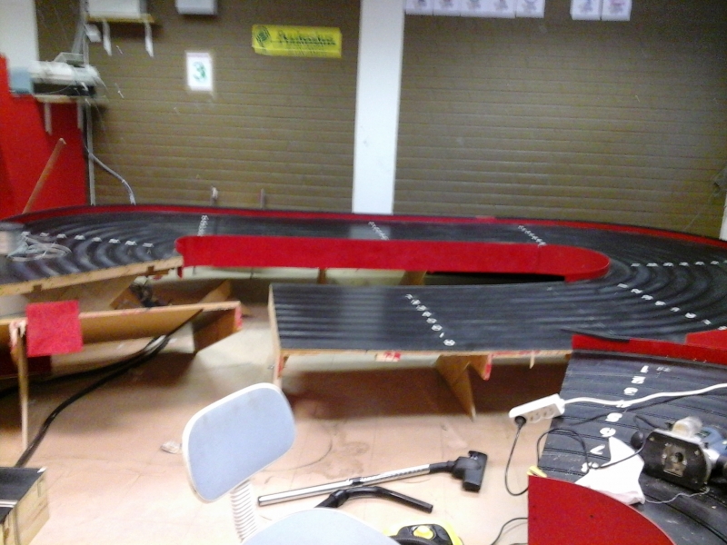

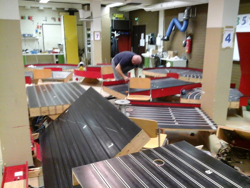

Ollaan nyt saatu punosurat korjattua ja eilisen agenda oli saada teipattua punoksia kiinni rataan. tehtaalta tuli valitettavasti kaksi kelaa punosta samalla tuotenimellä, mutta toinen kelallinen pysyy hienosti kiinni, toinen ei. Vielä olis hommaa jäljellä...

Tulihan siellä 8 tehokasta työtuntia tehtyä lauantaina, hieman on selkä ja jalat kankeina :).

Teippi oli ok, toinen kela punosta oli erilaista, arttu, jussi ja kumppanit selvittää asiaa.

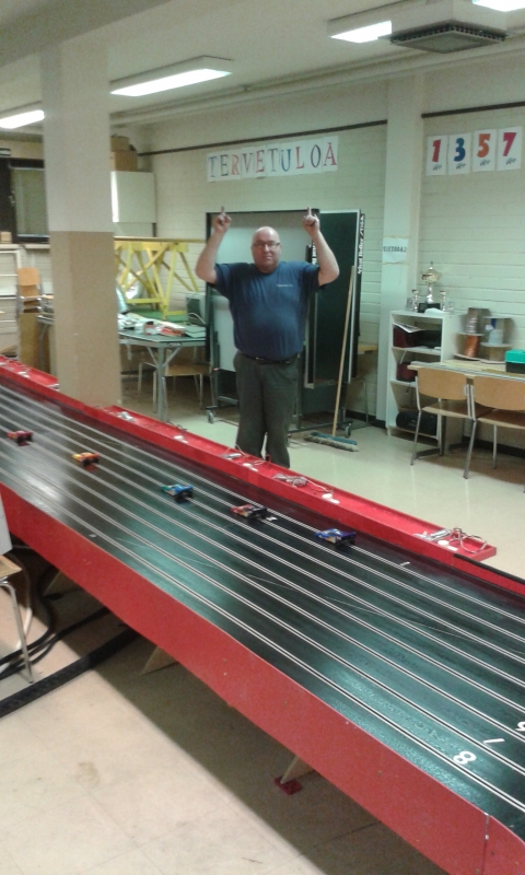

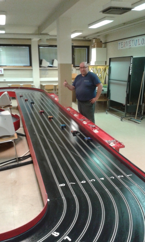

19.04.2016 16:28 - 19.04.2016 16:30 #32153 : H.Virtanen
Vastaus käyttäjältä H.Virtanen aiheessa Remonttia Mikkelissä
Se olis siinä sitten. Kiitos kuuluu koko joukkueelle! Kuvastakin toivon mukaan näkyypi, että olette taas tervetulleita ajelemaan :) Hyvältä tuntuu rata, taidettiin onnistua urakassa ja saatiin kelpo rata takaisin kartalle...
Iso kiitos kaikille vielä!

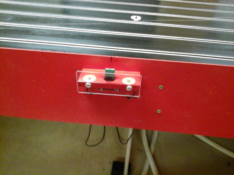

Kunhan vielä kerhon loputtua uudet ajopöydän liitinpanelit saadaan paikoilleen, valmiina mulla tossa lattialla laatikossa :) !

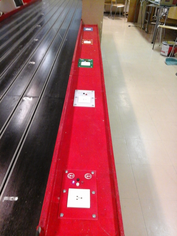

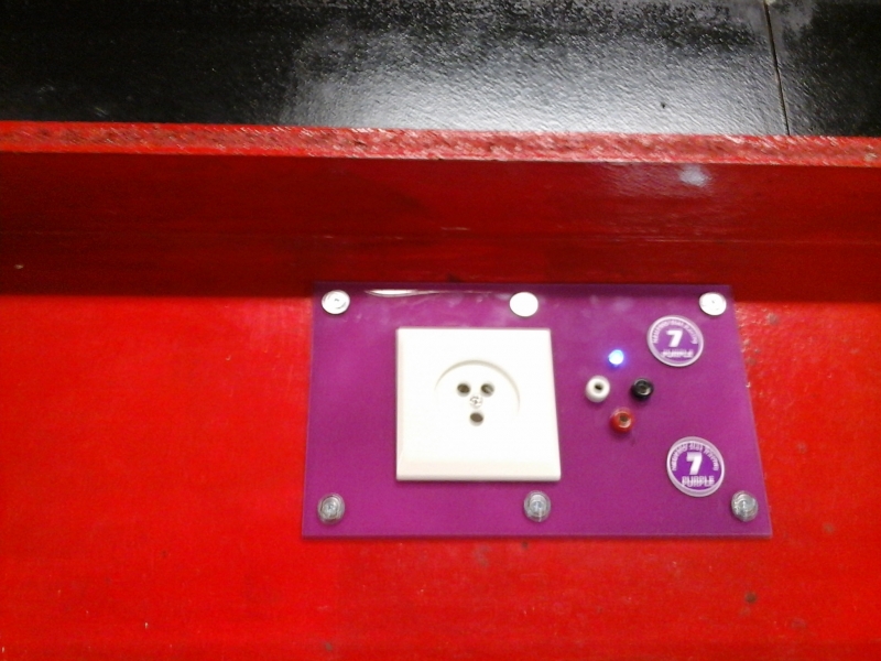

28.07.2016 20:18 - 28.07.2016 20:23 #32620 : MF
Vastaus käyttäjältä MF aiheessa Remonttia Mikkelissä
Lexan pyynnöstä pari kuvaa uusista ajopöydän paneleista / kaasuliitännöistä..
Viimeksi muokattu: 28.07.2016 20:23 MF.
28.07.2016 20:49 #32621 : leksa
Vastaus käyttäjältä leksa aiheessa Remonttia Mikkelissä
Ja noi piuhat tullaan vielä sitomaan radan alapuolelle nätisti kiinni. Sekä myös muuta pientä säätöä.
