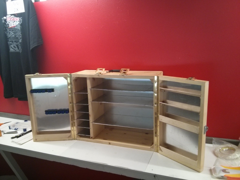

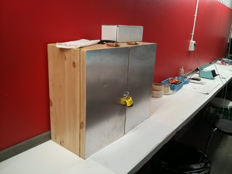

No tulipa teknisen tunneilla rakenneltua tuollainen mekki pakki. Tunteja laskematta siihen upposi noin 25-30h. Piirrustuksia ei oikeastaan ollut. Muoto ja ulkomitat oli mielessä. Tekiessä sävelsin kaiken muun.
Elikkä ulkoreunat on 18mm mäntyä ja taka- ja etuseinät on 0.7mm alumiinia (ehkä). Jollakin mustalla massalla kiinnitin alumiinin puurunkoon. Nuo isot hyllyt on alumiinia paksuudesta ei hajua. (On yli milli) Ne leikkasin ja hieman hioin. Ensin oli tarkoitus olla helposti ulos vedettävissä, mutta laiskuus vei voiton ja hakkasin ne vasaralla paikoilleen.
Elikkäs painoa on rutkasti tyhjänä 6,7 kiloa. Ulkomitat (noin) leveys: 54cm. Korkeus: 45 cm. Syvyys 22cm, josta ovi 4cm.
Tuo pienempi osio on 9,5cm leveä. Pakissa on varattu 4 skaala-autolle ja 2 siipiautolle oma tila. Tuossa neljännessä kuvassa näkyy hyvin Bilteman viilasetti. Hintaa oli timanntiviilasetille 3.75 e. Ja yksi viiloista on tarpeeksi pieni toimakseen erinomaisesti pinjoniviilana.

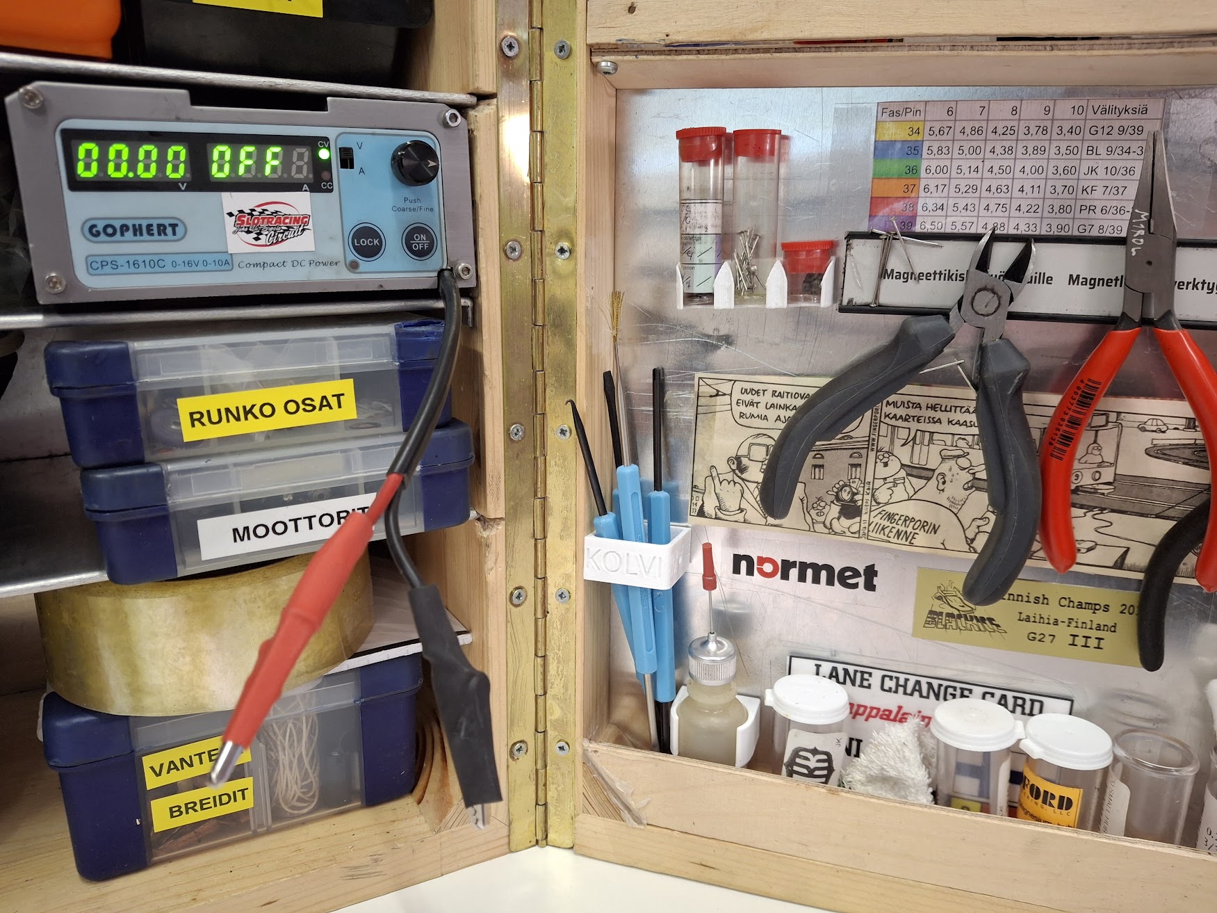

Tuommoista virtalähdettä olen katsellut. Ainoa ongelma on tuo ulostulojännite, joka alkaa viidestä voltista. Nyt voi joku sähköalan ammattilainen auttaa. Voiko tuota ulostulojännitettä helposti pudottaa esim vastuksilla vai huonontaako se asiaa. Virtalähdettä olisi tarkoitus käyttää koneiden sisäänajossa ja mahdollisessa rengas- ja ankkurisorvissa.

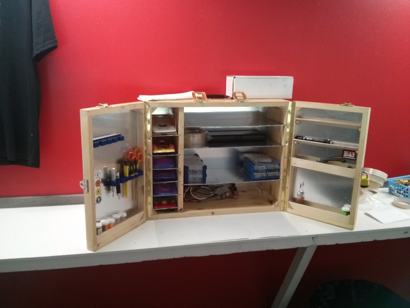

Moikka,
Tilat näyttää ihan riittävältä alkuun ja omatekemä on aina makee.
18mm vankka tuo kyllä painoa.
Tuo on varmaan vielä ok tyhjempänä, mutta kun heität powerin ja juottimen sinne, niin voi olla jo aika raskas kannella.
Jos heität nuo lisäpainot sitten toiseen kassiin, niin helpottaa.
Itse käytän noin 3.5V donitseja katkoessa ja 6.5V renkaita sorvatessa.
Poweriksi voin kysyä Andreylta samanlaista, joka mulla käytössä. On kevyt ja säätöä riittää 0-7V / 7-15V, 0-15A. Hintaluokka noin tuplat tuohon mainisemaasi.

Näyttää aika prolta noin niin kuin ensimmäiseksi pakiksi! Hyvä Miro.

Hyvää työtä, Miro! Paljon parempi kun oma eka pakki...
Tuosta on hyvä kehittää eteenpäin - kun olet tuon kanssa muutamat ekat kisat käynyt, niin tiedät paremmin missä minkäkin työkalun on kätevintä sijaita. Jos kaikki painava ei mahdu pakin lattialle, niin alimman hyllyn alle keskelle tuki niin vot.
Kantohihna voi olla hyvä lisäys, jos painoa tulee powereiden ym. muodossa paljon lisää.
Ihan joka klubilla ei mekkipaikalla ole valmiiksi noin hyvin valoa, joten sitä kannattaa ottaa mukaan pienessä purkissa taikka laatikossa - mukavampi työskennellä kun näkee mitä tekee.
Myös jatkojohto kannattaa pakata mukaan - helpottaa elämää aika lailla.

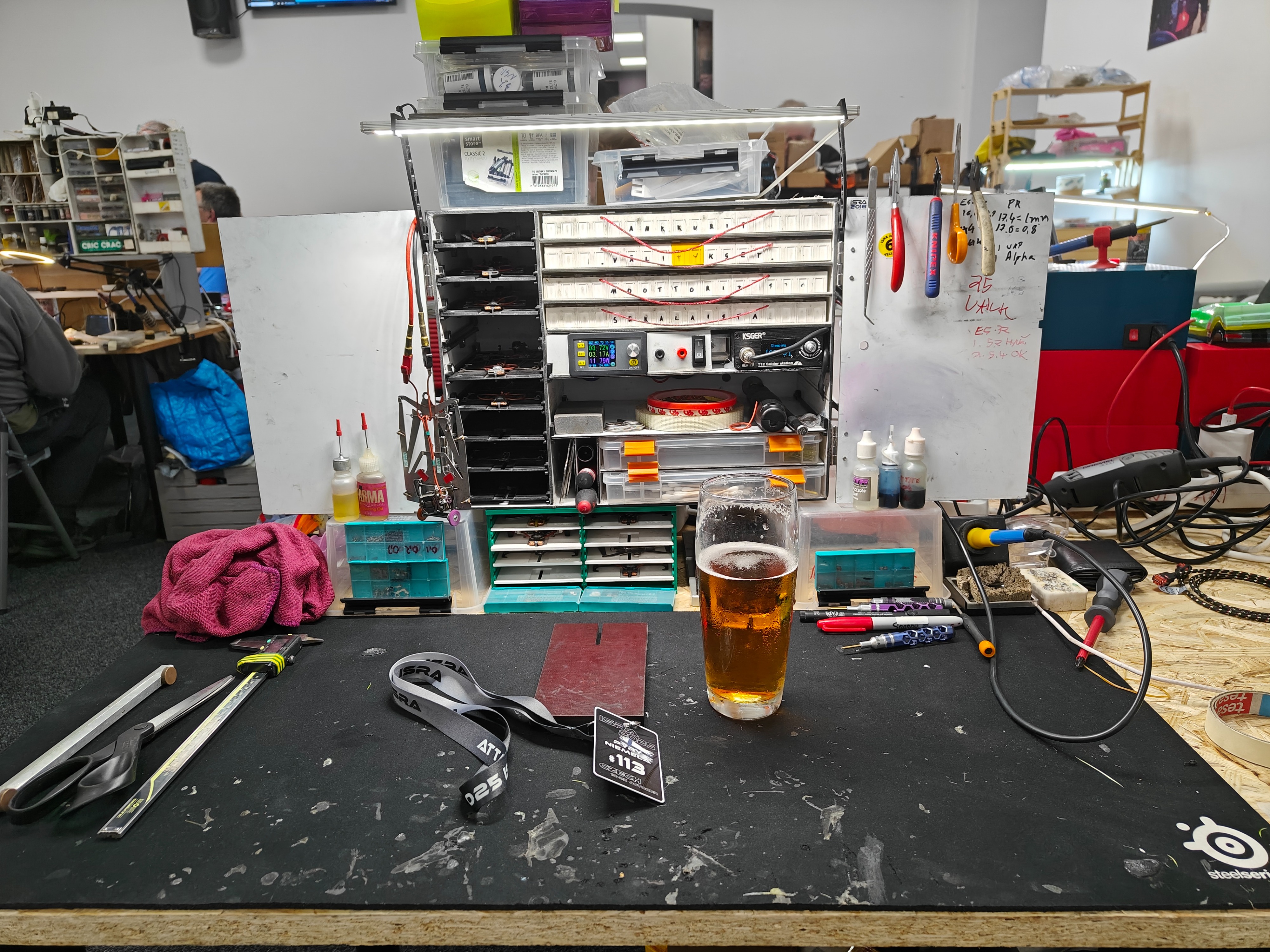

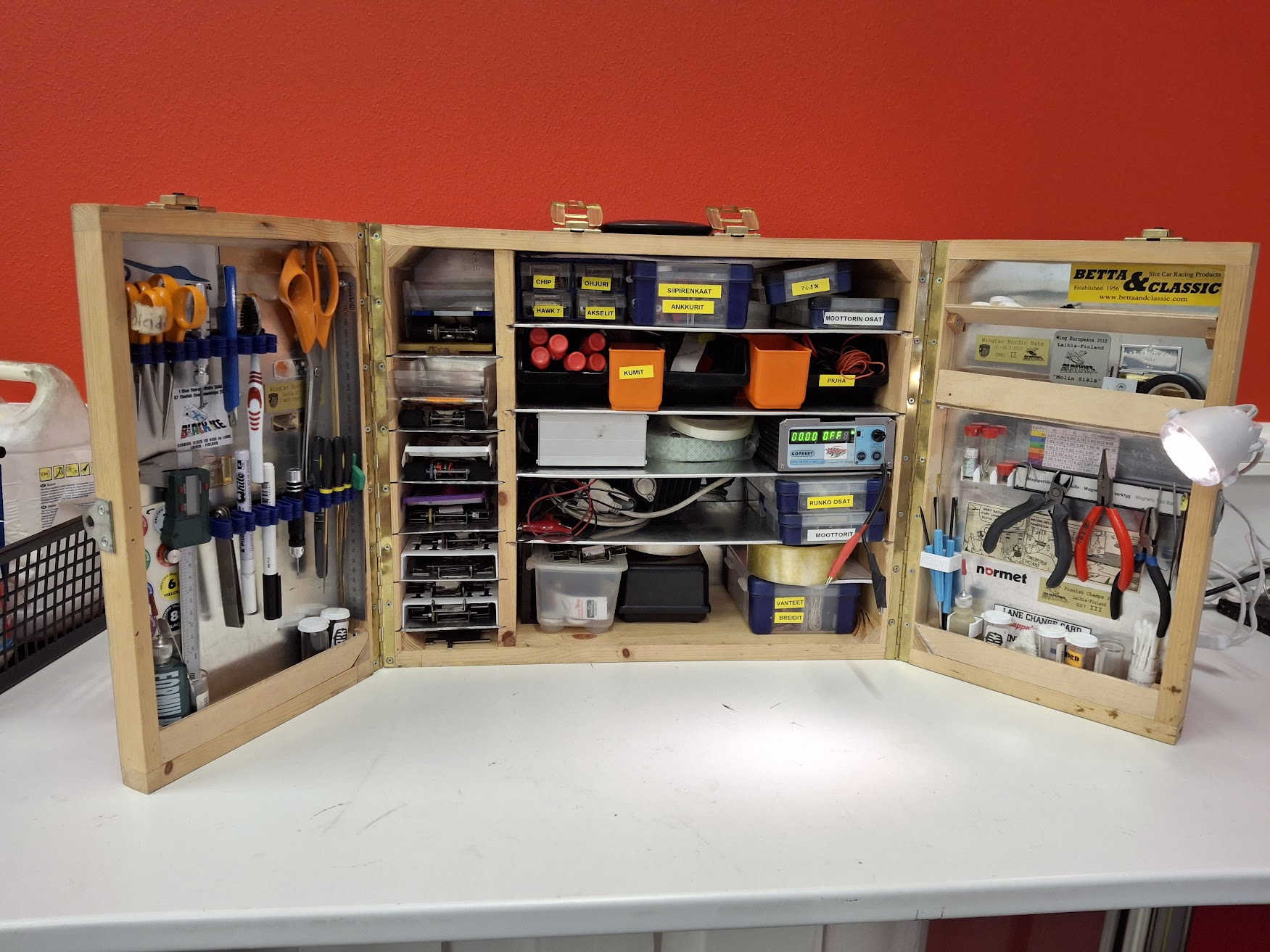

No niin, tästä onkin vierähtänyt aikaa. Kun katsoo tuon ensimmäisen viestin päivämäärää, niin tästä on nyt kulunut jo melkein 12 vuotta. Ajattelin laittaa tähän lankaan pienen päivityksen, kun pakki on ollut taas työn alla ja samalla tuli muisteltua tätä vanhaa projektia.
En käynyt Iisalmen ulkopuolella kisoissa kymmeneen vuoteen. Nyt kuitenkin on tarkoitus lähteä taas vähän kiertämään kisoja, joten samalla tuli päivitettyä tämä vanha mekkipakki tähän päivään.

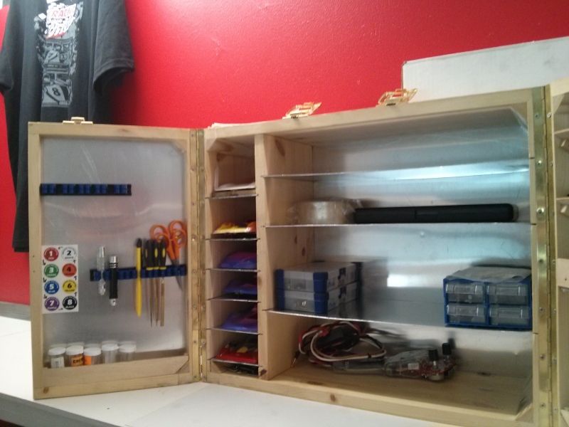

Ensimmäinen asia, mistä Yly on muistutellut kaikki nämä vuodet, on nuo roikkuvat alumiinihyllyt. Siinä sattui pieni suunnitteluvirhe, mutta se saatiin korjattua pokkaamalla hyllyjen reunat. Samalla lisäsin yhden uuden hyllyn. Tavaraa on kertynyt huomattavasti lisää ja olen huomannut että pienet hyllyt ovat huomattavasti parempia kuin suuret.
Uusi hylly tehtiin sopivaksi virtalähteelle. Tuossa mallissa oli ongelma, että sisään- ja ulostulot olivat takapuolella, joten poweri piti nostaa aina pakin päälle käyttöä varten. 12V liitimet olivat myös niin pitkät, että poweri ei oikeastaan mahtunut edes säilytykseen pakin sisälle. Sitten avasin virtalähteen ja vedin 12V johdot sisäkautta etulevystä ulos. Pakin takaseinään tein reiän 230V liittimelle, joten poweri saatiin kiinnitettyä pakin sisälle pysyvästi.
Sitten päästiin pakin järjestelyn pariin. Monet työkalut ovat seilanneet ympäri pakkia. Oven yksi hylly oli turha, eikä sinne mahtunut oikeastaan mitään merkityksellistä. Poistin yhden hyllyn ovesta ja siirsin toista ylöspäin. Näin saatiin magneettilista oveen ja siihen saatiin useasti käytettyjä työkaluja, kuten pihdit ja harjattomien moottoreiden kuusiokolot. Toiseen oveen virittelin paikat viivaimelle, työntömitalle sekä pitkille fiskarsseille.
Harmikseni huomasin, ettei Bilteman pienlokeroita enää saanut. Entiset laatikot olivat juuri sopivan kokoisia. Onneksi niitä oli muutama hankittu. Järjestelin tavaroita lokeroihin ja tein tarrat lokeroiden kylkiin.

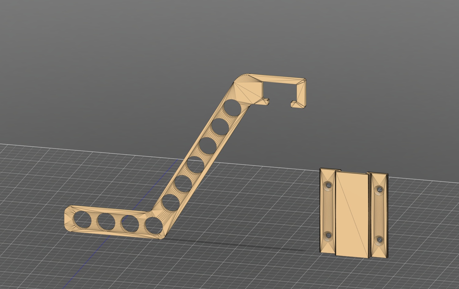

3D-tulostin tuli myös tähän projektiin mukaan. Mallinsin telineen öljypullolle sekä kolvin apuvälineille. Nämä oli hyvin yksinkertaiset vermeet. Sitten sain paremman idean. Teline ankkurituubeille. Mallinsin tuollaisen telineen kolmelle tuubille. Purkit menevät ylhäältä vinosti painamalla ja lukittuvat paikoilleen telineen puristaessa purkkia.
Sitten vielä tulevaisuuden suunnitelmia. Pitäisi tehdä jonkinnäköinen oma laatikko kahvalle ja chokelle. Kolvi voisi mennä samaan laatikkoon tai omaansa.
Isompi kysymys on valaistus ja Dremeli. Jos ostaisi sellaisen parksiden akkukäyttöisen, niin sille voisi varmaan tehdä jonkun viritelmän, jotta saisi sen akun ladattua esim tuolla powerilla. Ei tarvitsisi omaa laturia roudata. Valaistusta mietin, että jos tekisi sellaisen kaksiosaisen led tangon, joka puolitettuna mahtuisi pakin sisään. Sitten se liitettynä sen saisi nostettua aukonaisten ovien päälle ja siitä saisi hyvän valon. Mahdollisesti tämä voisi käyttää sellaista muuntajaa, jolla saisi dremelin ladattua. Ratkaisuja ja pohdintaa otetaan vastaan.

Dremel:
Proxxon ja varmaan joku muukin tekee suoraan 12V koneita. Käyttää siis suoraan powerilla.
Itse olen kisareissut pärjännyt monta vuotta tuollaisella kiinalaisella kaiverrukseen tarkoitetulla "dremelillä" näkyy niitä monilla muillakin olevan. Lataus micro usbilla.
Omat tarpeet kisoissa rajoittuu korien reunojen tasoitteluun, neulojen teroitukseen ja akselien katkaisuun. Akselien katkaisuunkaan tuo ei mikään urakkavehje ole mutta ajaa asiansa satunnaiseen käyttöön.
Kotona sitten isompi kone jos jotain isompaa työstöä sattuisi tekemään
Yksi esimerkki: a.aliexpress.com/_EwSWT40
Valo:
Ledprofiili on hyvä idea mutta kannattaa suunnitella jokin viritys että saat sen korkeammalle kuin pakin ovien päälle, tulee olemaan tiellä siinä.
Oma viritys alla
