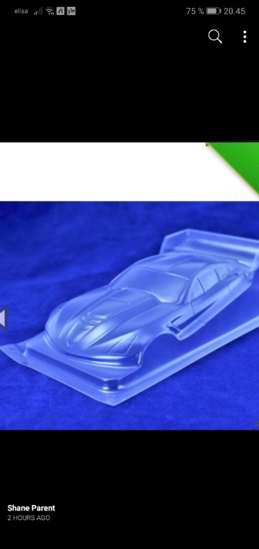

Kapan kommenttiin "korit eivät ole merkittävästi aerodynaamistuneet 10 vuodessa" niin kun katsoo tämän vuoden teslan kuvaa, niin eipä!
Jokohan 2022 sallitaan produssa kahden tuuman siivet? mitä paremmin kori ja runko toimivat, sen nopeempi kone tarttetaan.

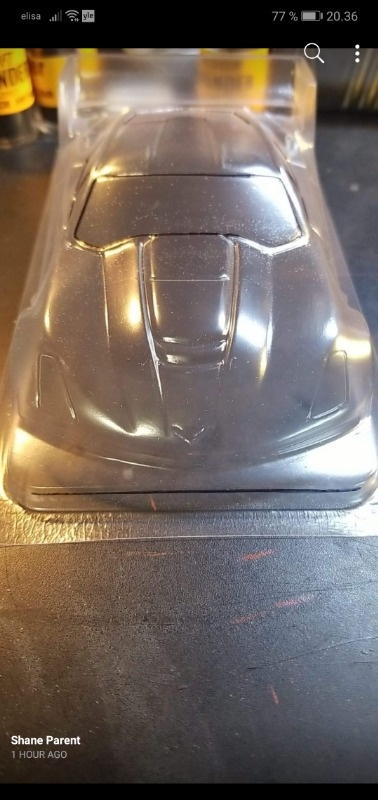

2021 vuoden Veten korin keula on magee, siihen on hyvä kaks puol teipillä liimata vanhan ajan kunnon "mylari" :-D :-D
08.02.2020 19:25 #39611 : eemeli
Vastaus käyttäjältä eemeli aiheessa TS-24/PR-24
Onks tuosta 2021 tapahtumasta tai sen vuoden siipikorista jotakin tietoa facebookin ulkopuolella?
08.02.2020 19:30 #39612 : pyrtsy
Vastaus käyttäjältä pyrtsy aiheessa TS-24/PR-24
eemeli kirjoitti: Hep.
Tuossa :mrgreen: :mrgreen: :mrgreen: :mrgreen: :mrgreen: :mrgreen: :mrgreen: :mrgreen:

Näin kuvat missä oli toi tesla-produkori ja esikuvansa, ja yhtäläisyyksiä oli, että ne on molemmat ehkä autoja. Kait mä olen sitten ainoa tyyppi joka ei halua että mennään korien osalta downforcen maksimoinnin tietä sinne missä ei sitten enää ole tolkkua.
Corvette näyttää kyllä varsin persoonalliselta, ja ainaski on kunnon etuspoileri.

Corveten etuspoileri on jopa hieman esikuvan mukainen. Välillä C7-R:ssä on ollut aikamoinen splitteri etupuskurin jatkona.
Tarkennuksena vielä, jos joku Kori ei miellytä silmää, niin voi valita sen mikä miellyttää.....varsinkin, jos sillä mieleisellä korilla ulosajo nopeus on myös mieluisempi !
