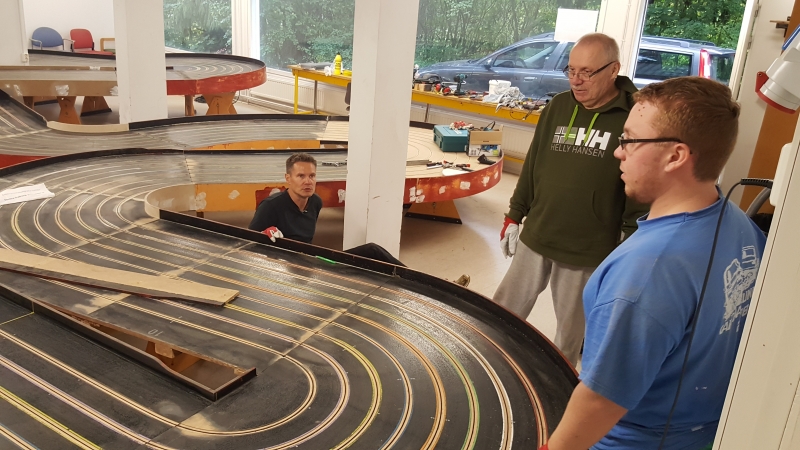

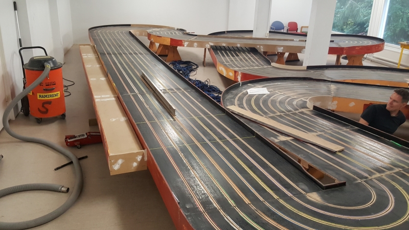

Lempäälän rataprojekti etenee foorumin hiljaiselosta huolimatta harkitun rauhallisesti. Jussin edellisestä postauksesta taitaa olla kulunut jo reilu kuukausi, mutta maalipurnukat ovat edelleen kannet suljettuina. Radan muotoon asetteluun, laitojen kunnostukseen ja paikalleen laitteluun, ajajakorokkeen tekemiseen, yms. ei niin näkyvää jälkeä aikaansaavaan työhön on kulunut yllättävän paljon aikaa!
Viime sunnuntaina iloinen talkooporukka kokoontui jälleen ratatilaan päämääränä laitaprojektin loppuun vieminen vielä ennen Singaporen F1 GP starttia.
Miehet ja työkalut laitettiin laulamaan ja homma eteni varsin mallikkaasti. Suurempia vastoinkäymisiä ei koettu ja viimeinkin rata on koossa ja halutussa muodossa! (vain sitä varten että pääsemme purkameen sen uudelleen :evil:) Mutta eipä sillä, kun itse tekee (mestarien avustuksella) saa sellaisen kuin tulee, ja hienohan se on:

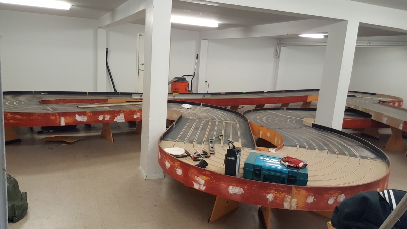

Paikat alkavat lopultakin siistiytyä ja pöly laskeutua radan päälle :) Kuten kuvasta voi ehkä aavistella, työ jatkuu edelleen tilan siivoilulla rakentelpölyn pois saamiseksi, ja lopultakin päästään avaamaan niitä maalipurkkeja. Uudet ja puhkihiotut ratapalat pohjamaalataan, koko ratapinta maalataan pintamaalilla ja raunatkin saavat Toijalassa vähän hätäisen oloisesti toteutetun punamaalauksen sijaan jotain enemmän Lempääläistä sävyä pintaansa. Melkoinen määrä tunteja projektiin on jo kulunut ja lisää on vielä edessä, ennen kuin radasta päästään ottamaan ensimmäiset 'savut'. Siitä huollimatta tilanne vaikuttaa jo todella lupaavalta.
Talkoita on tehty säännöllisen epäsäännöllisesti tiistaisin ja sunnuntaisin. Samaa linjaa ja aikataululla on tarkoitus jatkaa radan valmiiksi saattamiseen asti. Talkoisiin osallistumisesta tai muuten rataprojektin etenemisestä enemmän kiinnostuneet voivat ilmoittautua allekirjoittaneelle ja voin kutsua mukaan projektin WhatsApp -ryhmään, jossa kaikkein ajankohtaisin tieto on saatavilla.

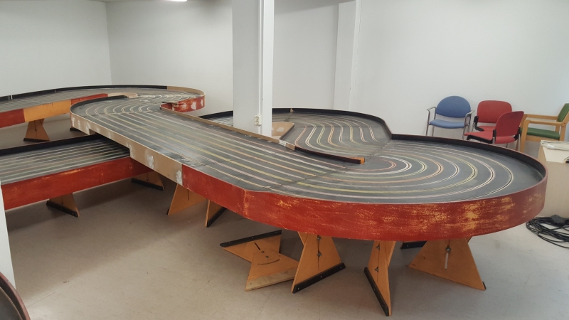

Hyvän näkönen on profiili, noiden muutoksienkin jälkeen :!: Toivon mukaan noi tolpat ei kauheesti häiritse kurvien jarru ja exit paikkoja.
Mihinkäs ton radan pääsuoran pituus asettuu - ja koko radan pituus :?:
22.09.2016 12:52 #33165 : msa003
Vastaus käyttäjältä msa003 aiheessa LemUA:n puurataprojekti
Ei ainakaan pahasti kun ajajalevennystä mallailtiin paikalle. Tietysti pieniä katveita syntyy, mutta ottaen huomioon että tolppia on 3, näkyvyys tuntui ihan hyvältä.
Pääsuora jäi 3:n kokomittaisen palan pituiseksi, eli varmaankin tuonne 8,5 metrin paikkeille. Rataa ei vielä olla mitattu, mutta valistunut arvaus Kimmon ratapohjan avustuksella voisin heittää että radan mitta on noin 37-38 metriä.
