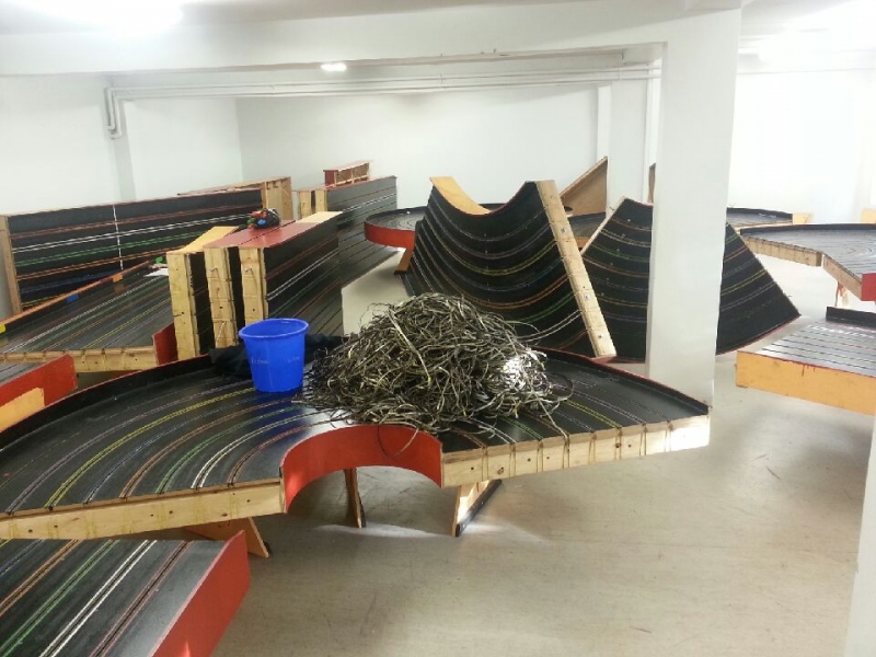

Tänään suunniteltiin, talkoiltiin ja ihmeteltiin. Näyttää siltä että rataa ei tulla muuttamaan kovinkaan merkittävästi. Suureksi ihmeeksemme se tuntuisi mahtuvan olemassa oleviin tiloihin varsin mallikkaasti!
Osaan ratapaloista on askarreltu jalat takaisin ja palikoita on mallattu kohdilleen niin tiloissa kuin cadilläkin. Jossain vaiheessa tulee eteen punosten irrotus. Sitten tuleekin kysymysten tulva:
Onko ideoita millä aineella hinkaamalla liimajämät saisi poistettua urasta?
JOS punosuraa tulee syventää, miten tämä on toteutettu?
Mitä teippiä on käytetty Mikkelissä uusien punosten kiinnittämiseen? Muistuuko kenelläkään teipin valmistajaa ja mittoja mieleen?
Oliko käytetty teippi leveämpää kuin punosura?
