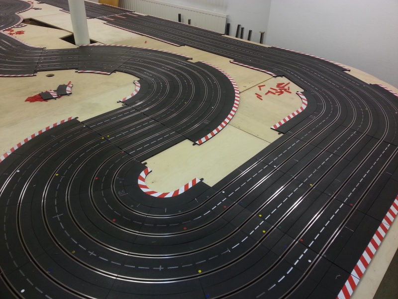

Jotain on saatu kuluvien kuukausien aikana aikaan. Radan layout on nyt valmis, samoin pohjalaatikot jne. Rataleiska on suunniteltu kapeaan ja pitkään tilaan siten ettei tarvitse harrastaa ryömimisleikkejä eikä rakentaa ylikulkusiltaa. Kuinka ollakaan huomaamme että rata muistuttaa hyvin paljon Nokwoodin, Kaukajärven ja Green Hill Racewayn yhdistelmää! Eniten tietysti vanhaa rataamme, koska siitä on lainattu suoraan muutama mutkakokonaisuus sekä silta. Ajosuunnaksi on arvottu "pääsuoraa poispäin" eli siltasilmukka ajetaankin nyt vastakkaiseen suuntaan kuin vanhassa radassa. Radan tarkka mitta ei ole tiedossa, mutta arvio on noin 27-28 m. (Vanhan radan ollessa 26,40 m). Pömpeli tulee olemaan kuvien vasemmassa osassa radan keskivaiheilla.
Seuraavaksi ohjelmassa on levyjen leikkelemistä nostajaystävälliseksi ja mattojen asennus.
