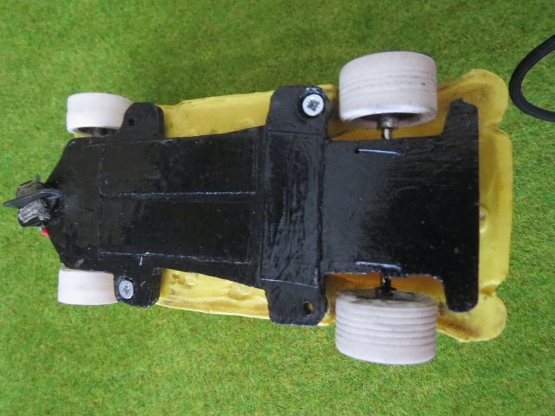

Moi! Tarviiko urat olla myös eturenkaissa?

No pitää olla uraa näkyvissä myös eturenkaissa. Muutoin virittäjät laskevat keulan niin alas kuin mahdollista ja taas on autot erilaisia. Varoituksella selviää yhden kisan, mutta toistuvasta rikkeestä jo paheksutaan syvästi.

Madaltaa saa koska siihen ei rodissa ole juurikaan varaa. Lokasuojien sisäpuolelta voi ottaa kamaa, mutta lokasuojat on autosta löydyttävä.

Ok! Mä jouduin sorvaamaan eturenkaita reippaasti ja vieläkin ne vipottaa. Täytyy hankkia uusi koko etuakselisto renkaineen. Taitaa mun kisat tällä vehkeellä jäädä seuraavaan kauteen. Painot pohjassa ja maali päällä.
No nuorempi poika 8v on rallanut sillä kotiradalla niin että kohta on takarenkaatkin sileänä. Voisin hankkkia nekin. Poika tykkää kyllä kurvata sillä kun menee hieman liukkaammalla carreran radalla nätissä sladissa eikä kippaa.

Mulle yllätys, että alapuolelle on pari kuskia painot saaneet mahtumaan. Rodin alusta on kuitenkin aika matala ja ei sinne mitään ylimääräistä mahdu.
Mikolla oli samanlaiset painot, mutta ymmärsin että ne on nyt pois ja auto "laillistettu"
Ne renkaat vipottaa jonkin verran muillakin, ei tuo ole täydellinen auto.
