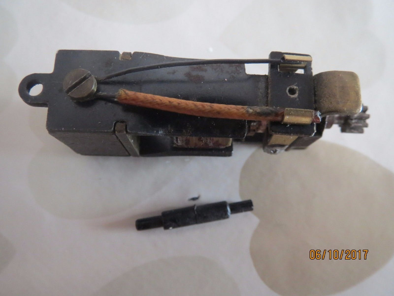

Rx moottorissa on jotain semmosta lakkaa noissa ankkurin pienoissa, voiko sen poistaa turvallisesti ja korvata jollain metallilakalla tms tai jättää kokonaan pois? Lisäksi huopa puuttuu, sitä ei varmaan saa mistään?
09.10.2017 16:13 #36215 : Kaitsu
Vastaus käyttäjältä Kaitsu aiheessa RX moottori
En mä ole noita lakkoja koskaan poistanut. Miksi pitäisi? Toisaalta jos lakat ovat itsekseen rapisseet pois, niin en mä ole myöskään niitä uudellen lakannut. Hyvin on pelittänyt ilmankin.
Huopia en ole nähnyt koskaan missään myynnissä. Kyllähän tuo mosa ilman niitäkin toimii kun öljyää laakerit aika ajoin. Näyttää huopa puuttuvan tuossa mosassa molemmista päistä. Mulla on yksi käytetty RX-mosan etupään laakerilevy (terästä). Sisältää levyn, laakerin ja huovan. Voin mä sen myydä.
Hiili vaikuttaa omatekeleeltä?
Jos loppuu into tuon virpomiseen, niin mulla olisi myydä tehdasuusi RX tilalle

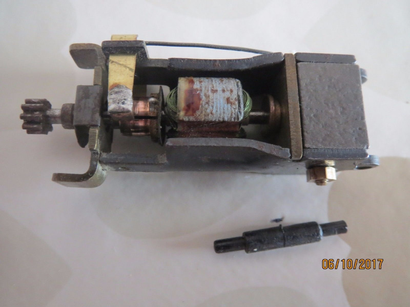

Tuo on Race tuned moottori, hiilet ei alkuperäiset. Ankkurissa ja pinjonissa olis vähän tekemistä kanssa. Tosta ne lakat hilseilee aika pahasti
09.10.2017 17:01 #36218 : Kaitsu
Mun silmään tuo ei näytä Race Tuned -moottorilta. Kaikissa näkemissäni yksilöissä on ollut etupään laakerilevy alumiinia. Tuossa se lienee messinkiä. Vihreä käämilanka näyttää myös hyvin vieraalta. RT-moottoreissa oli myös jostain syystä pidempi pinjoni (samoja olen nähnyt Power Sledgeissä).
09.10.2017 17:41 #36220 : SeOikeaMersumies
Vastaus käyttäjältä SeOikeaMersumies aiheessa RX moottori
Tuo pinjoni ei ole paikallaan ja ei ole alkuperäinen.
Moottori on ainakin musta :D
Voisin lunastaa sulta sen varaosan jos siitä on apua tämän entisöinnissä.

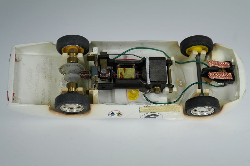

09.10.2017 17:44 #36221 : SeOikeaMersumies
Tällänen C1:ssä

Nyt kun ollaan RX -mosassa kiinni niin kertokaa mulle miten tää moottori puretaan? Ongelma ainakin itsellä on se, ettei pinjonityökalua saa rattaan hampaiden taakse ja näin ollen en saa ankkuria purettua pois. Se taas kummasti helpottaisi mustuneen kommutaattorin pesua!
09.10.2017 19:59 #36226 : Kaitsu
Mä olen viilannut yhden Parman pinjoniulosvetäjän siten että se menee RX-moottorin pinjonin taakse. RT-moottorin pinjoni on vielä haastavampi; pitopintaa ei ole paljon paskaakaan ja yleensä ulosvetäjä hieman mösöö hampaita. Käyttöä ajatellen siitä ei ole kuin visuaalista haittaa kunhan muistaa painaa pinjonin takasin samoin päin.

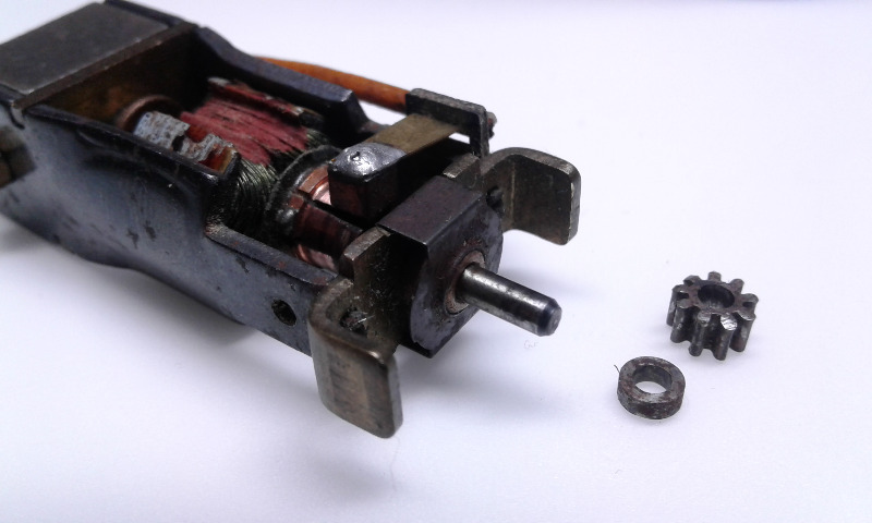

13.10.2017 16:06 #36267 : SeOikeaMersumies
Sorvattava messingistä uusi puristusholkki. Pinjonia on lyhennetty
