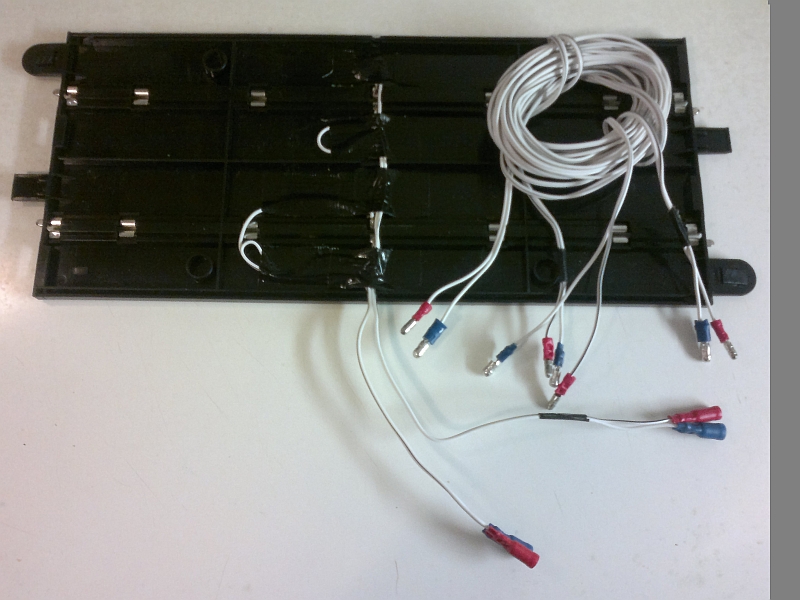

04.03.2013 08:49 - 10.03.2013 20:28 #20718 : vesa mononen
Vastaus käyttäjältä vesa mononen aiheessa Scalextric Digital ja virran puute
Tervehdys,
tuohon virran syöttöön palataksen, ebaystä kun etsii toshiba kannetavien muuntajia arvoilla 15V ja 6A alkaa lyyti kirjoittamaan ... tänne savoon tuotuna noin 8€ kpl ja liitäntä sopii suoraan C7042 power baseen.
olemme ajaneet noin puolitoista vuotta noin 40m radalla neljästä kuuteen kuskia ja hyvin on pelittänyt.
boosteri kaapelita suosittelen noin 10m välein, eli 40m rataan neljä kapaletta ... niitä helpo tehdä normi kaiutin johdosta ja abikoilla liitännät ... juota johdot suoraan kiskoihin ja noin 10 sentin päähän ratapalojen reunoihin abiko liitännät.
kun kerkiän voi pistää kuvia aiheesta.
ja jos oikein innostuu voipi slotforum.com:sta lueskella miten tehddän HIGH Power muutos C7042:seen ja sitten voi jo käyttää 20A säädettävää virtalähdettä. ei takuula lopu virta !!
noihin piireihinkin löytynee korjaus ohjeet ja päivittämällä mosfetit ja diodit parempi laatuisiin saa lisää poweria + voi käyttää korkeammin kiertaviä koneita ... vastaavat silloin Slot it piirejä ...
terveisin, vesa
ps. tuo SSDC ohjelmisto tai vastaava ehdoton ja lisäksi PIT PRO ... unohtamatta SCS:ssän bluetooth systeemiä, alkaa kisat maistuu :)
