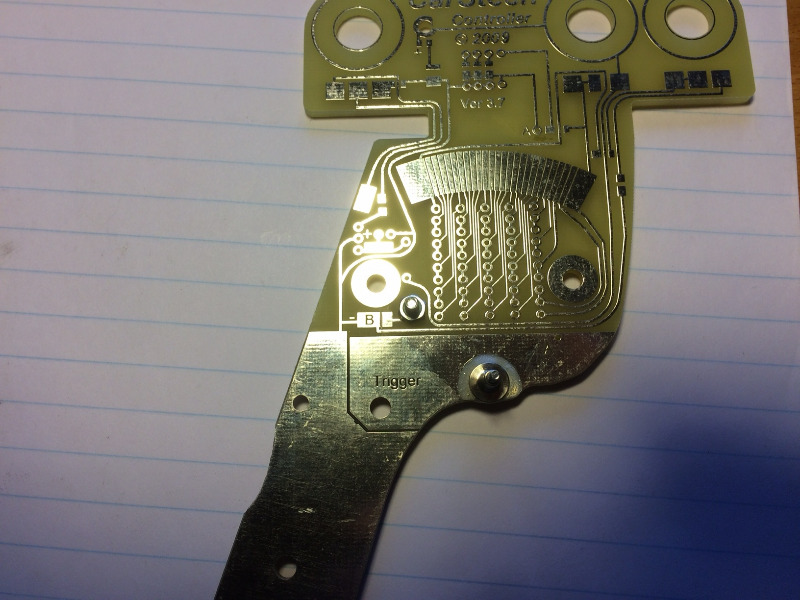

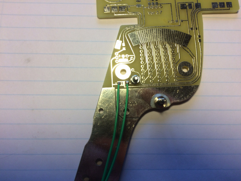

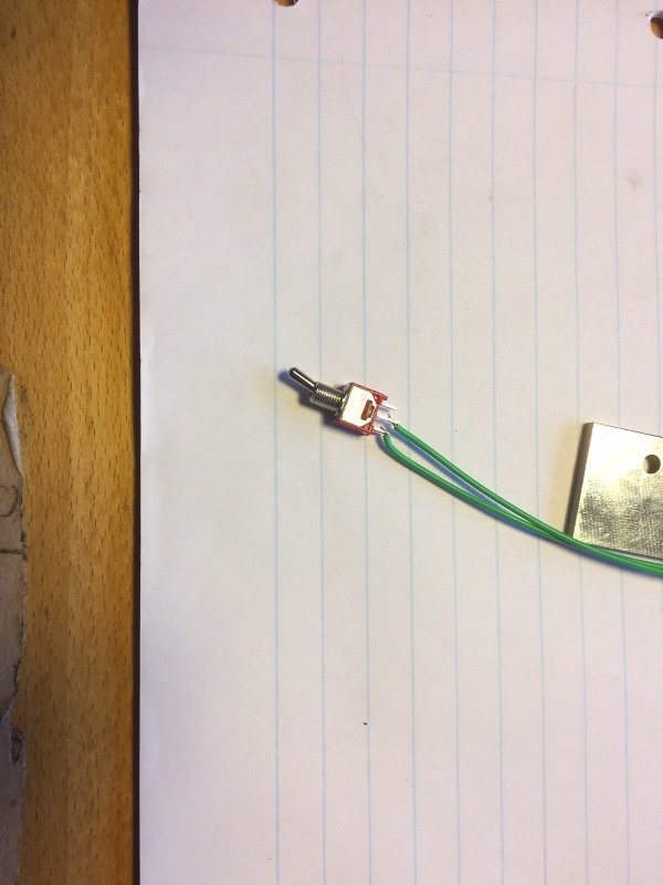

03.02.2020 12:05 #39570 : tp
Vastaus käyttäjältä tp aiheessa Kahva - Poweri keskustelua
Kotkassa oli vanhalla radalla Kemppi, joka tuhoutui tulipalossa. Nykyisellä radalla on kaksi modifoitua 175A serveripoweria rinnakkain. Ostin kolme samanlaista poweria 60€ hintaan, kun rahat olivat tulipalon jälkeen tiukassa. Nämä ovat toimineet hyvin, joten ei olla hankittu uutta poweria tai powereita.
Carsteenin antibrake on hyvin yksinkertainen toteuttaa. Piirilevyltä katkaistaan yksi folio ja siihen väliin laitetaan kytkin. Sen toiminta ei ole täydellinen, mutta ajaa asiansa. Antibrake jättää kaasun päälle ja sen määrä riippuu attack-potikan asennosta. Kobisissa on hienompi antibrake, jossa on erilliset säädöt siihen. Siinä on myös muitakin säätöjä. Hinta on kuitenkin noin kolminkertainen, joka on paljon.
Liitteenä vielä ohjeet antibraken rakentamiseen Carsteeniin.
